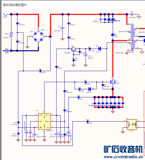

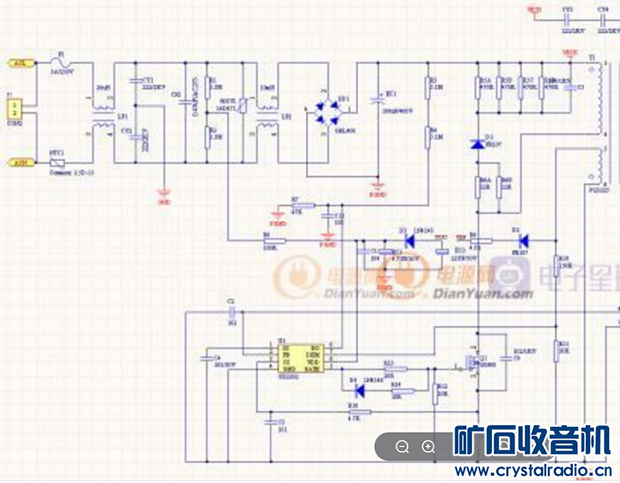

有一OB2202cp电源管理芯片的锂电充电器,初级炸
在维修过程中发现芯片的6脚供电有点想不明白
网上找了图纸发现有两种接法,我的是第二种接法
第一种能理解,启动电压取自直流300V
第二种就不知道原理了,启动电压取自交流?
图有点糊,但跑线后发现充电器确是这种接法,这是什么原理?
感谢解答

因为共用地线,所以启动瞬间变压器初级低压回路的整流二极管 能起到对市电整流的作用。
参考:https://www.mydigit.cn/thread-429146-1-1.html
发表于 2024-7-16 19:33:25 | 显示全部楼层
楼主:你的第二个图纸太模糊,很多部分都看不清。据你称第一个电路能理解,那么第二个电路和第一个大同小异。该芯片具有软启动功能,其电源启动还是整流后的两个3.1M电阻(难辨别)串联加到芯片启动引脚。就讲两个不同点:1、反馈电路中的两个整流二极管图纸上尚未连接;2、由整流前部分(交流输入)串联的两个分压电阻取得的电压接入芯片内部(其内部有一个整流二极管),其主要作用起交流欠压保护作用,当其电压低于某一定值,该电路内部的保护电路启动,电路则停止工作。

其电源启动还是整流后的两个3.1M电阻(难辨别)串联加到芯片启动引脚(这个不是接启动脚)
错了,启动脚是6脚   上面是连到8脚
启动脚是接整流桥前
这个才是芯片启动供电

因图纸上电源芯片的字太过模糊,至于其6和8脚哪一个是启动脚 ,哪一个欠压保护脚,在尚未搞清该芯片引脚功能的情况下就回复了。刚才我查了一下OB2022CP的8脚的英文缩写为“OB”确实具有欠压检测功能。在此予以揪正一下。

这个不奇怪,各种电路图千变万化。各种电路的拓扑结构在其设计时均围绕着芯片为主线,只要知道了芯片内部的结构,其分析就比较容易,正如你的疑问该芯片为何要取交流电压,因在该电源芯片内部分集成了二极管。不过象你的这个电路图,有的芯片取交流就是监测交流欠压的,而启动项供电要经过整流后的电压提供。
