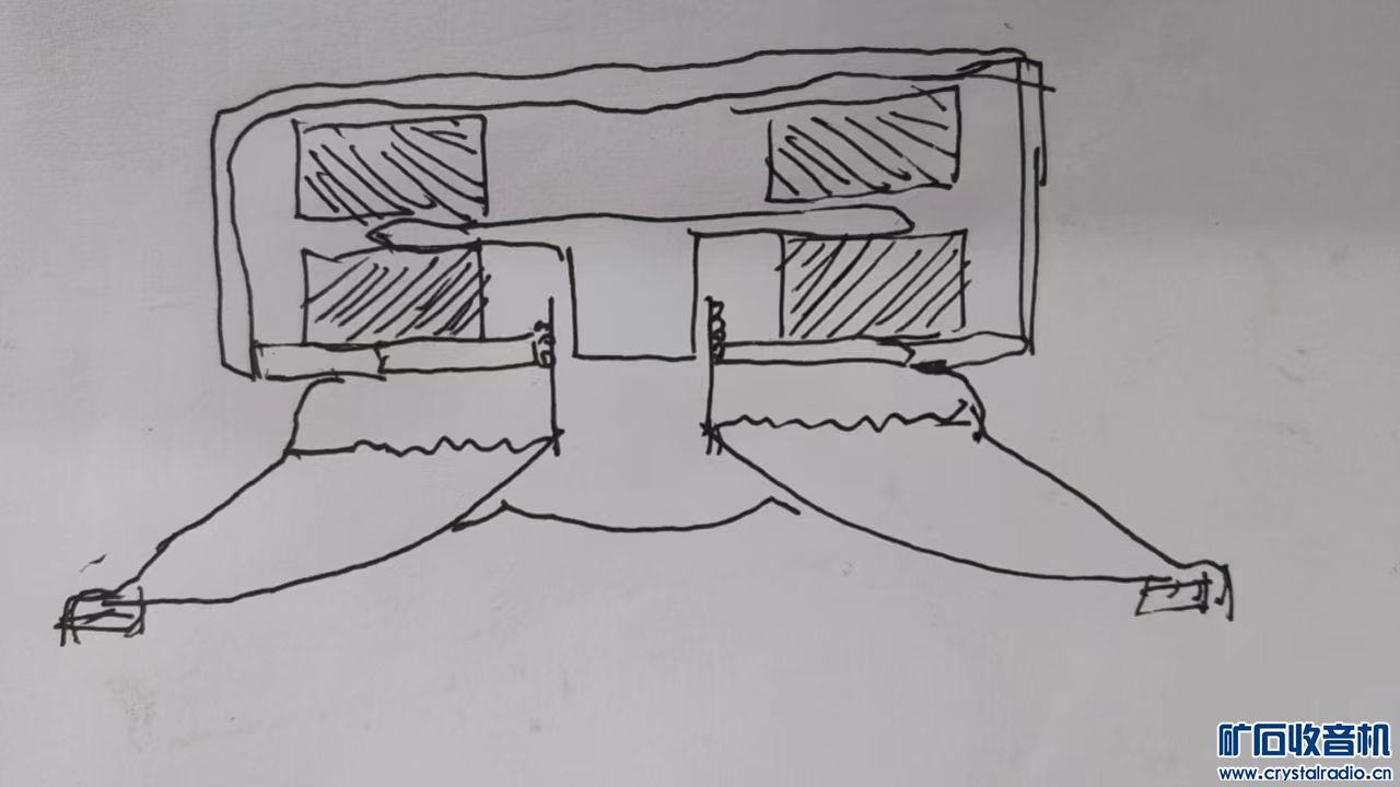

这种所谓的双磁钢是不是智商税?外面那个磁路和里面基本不相干
发表于 2024-7-16 08:57:29 | 显示全部楼层 |阅读模式
如题,好多这种喇叭,外面,多一块磁铁,感觉浪费。大家评评理
发表于 2024-7-16 11:44:51 | 显示全部楼层
当然不是智商税。实际上是增强磁路磁通量。其实完整的双磁路是还有一个防磁罩的,如果没有要求必需防磁,双磁路也可因为成本的原因不使用防磁罩,于是就出现了这种带磁钢屁股的双磁路扬声器。双磁路的两块磁铁的极性是反的,所以那块T铁就是集了两块磁铁的同极性磁通,增强了音圈磁隙的磁通密度!

发表于 2024-7-16 10:36:11 | 显示全部楼层
这是早期应付crt电视避免漏磁影响电视机色彩所采取措施,对喇叭自身性能无任何促进作用。

发表于 2024-7-16 22:12:40 | 显示全部楼层
从8# 的图看,是加强了主气隙的磁通;
但1楼照片没有外部磁扼,就没有作用了吧?
发表于 2024-7-17 00:44:55 | 显示全部楼层
这种外加小磁钢的喇叭主要用在当年的多媒体音箱和家庭影院的主音箱上,目的是抵消掉原单磁铁喇叭的外部泄露磁场,避免对显示器或彩电的显像管造成影响。平板电视的普及也宣告了这种措施的结束。
