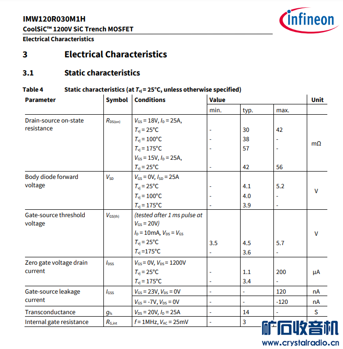

发表于 2024-7-16 15:34:26 | 显示全部楼层
会看手册数据就不会被忽悠,
例如2楼图片就写了Vgs=0下的id,基本几uA就可以认为是关断。
 楼主| 发表于 2024-7-16 15:51:40 | 显示全部楼层
漏电流Id最大200uA,能算在可靠关断范围内不?

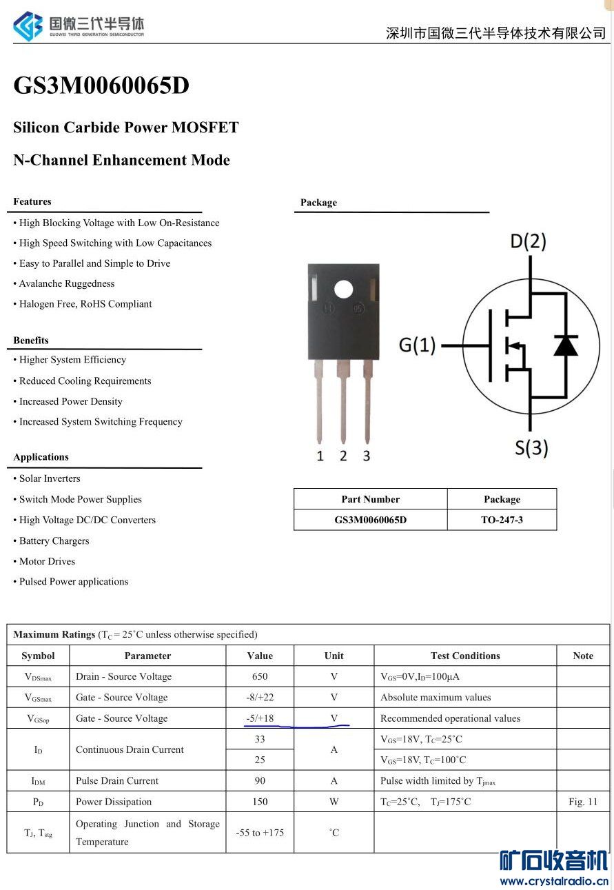

可有18V/-5V的脉冲驱动电路?另外,18V已经快接近Vgs的极限电压20V了,为什么一定要18V,小一些不更好吗?
发表于 2024-7-23 08:39:59 | 显示全部楼层
一驾 发表于 2024-7-22 21:19
可有18V/-5V的脉冲驱动电路?另外,18V已经快接近Vgs的极限电压20V了,为什么一定要18V,小一些不更好 ...
普通的MOS是15V,碳化硅比较特殊,就是18V。另外极限电压不是20V是+22-8V。
 楼主| 发表于 2024-7-23 08:44:36 | 显示全部楼层
你这个器件比较特殊,国产的我看过基本上都是20V/-5V是极限值
 楼主| 发表于 2024-7-23 08:52:28 | 显示全部楼层
以前OBC上流行的NTW080N12SC1的极限值也是20V
发表于 2024-7-23 08:59:54 | 显示全部楼层
应该不算特殊了,问过几家供应商都是同样的答复。1200V也是同样的要求。碳化硅驱动比较难做,毕竟要到1M左右的频率。如果100K以内就用不上碳化硅了。
