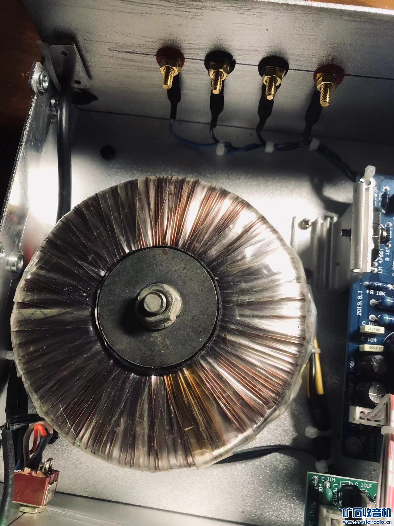

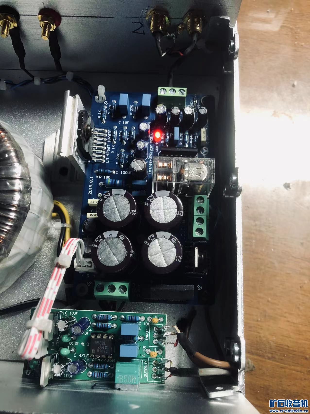

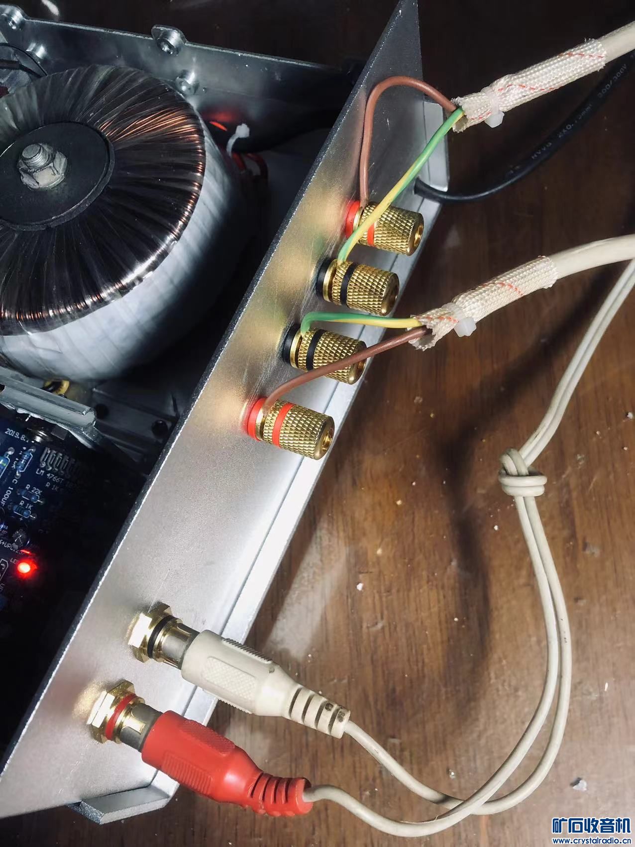

足功率变压器   LM1876放大  带5532前级   只是组装焊接  没有什么大的技术含量   整机推力还不错  声音细腻声场较宽  细节比较丰富  适合小房间使用  推动3---5寸书架效果最好。

发表于 2024-7-16 08:30:43 | 显示全部楼层
1876与1875音质上有区别吗?有的说一样,有的说区别还不小,正琢磨做一个,现在不好确定选1876还是选1875
 楼主| 发表于 2024-7-16 10:29:07 来自手机 | 显示全部楼层
1875中低音好一些     1876中高音好    细节丰富一些
发表于 2024-7-16 11:09:38 | 显示全部楼层
收到,感谢解惑!!!
 楼主| 发表于 2024-7-16 13:01:26 | 显示全部楼层
twsg 发表于 2024-7-16 11:09
收到,感谢解惑!!!
1875中音好于市面上大多数集成芯片  这也是1875制作多的原因之一  它的发热量也大于1876    而1876细节更加丰富一些  高音耐听 属于类似近场监听使用  发热量低  数据指标高
发表于 2024-7-17 08:01:11 | 显示全部楼层
楼主的布局很好,小机箱的空间利用高、走线整齐,赞一个。

发表于 2024-7-21 06:47:41 | 显示全部楼层
1.请教楼主,扬声器保护电路用的哪一款。
2.外壳用什么材料做的,能介绍下吗?谢谢。
 楼主| 发表于 2024-7-21 11:04:08 来自手机 | 显示全部楼层
你好     欧姆龙继电器保护      外壳 网上购买的 全铝
