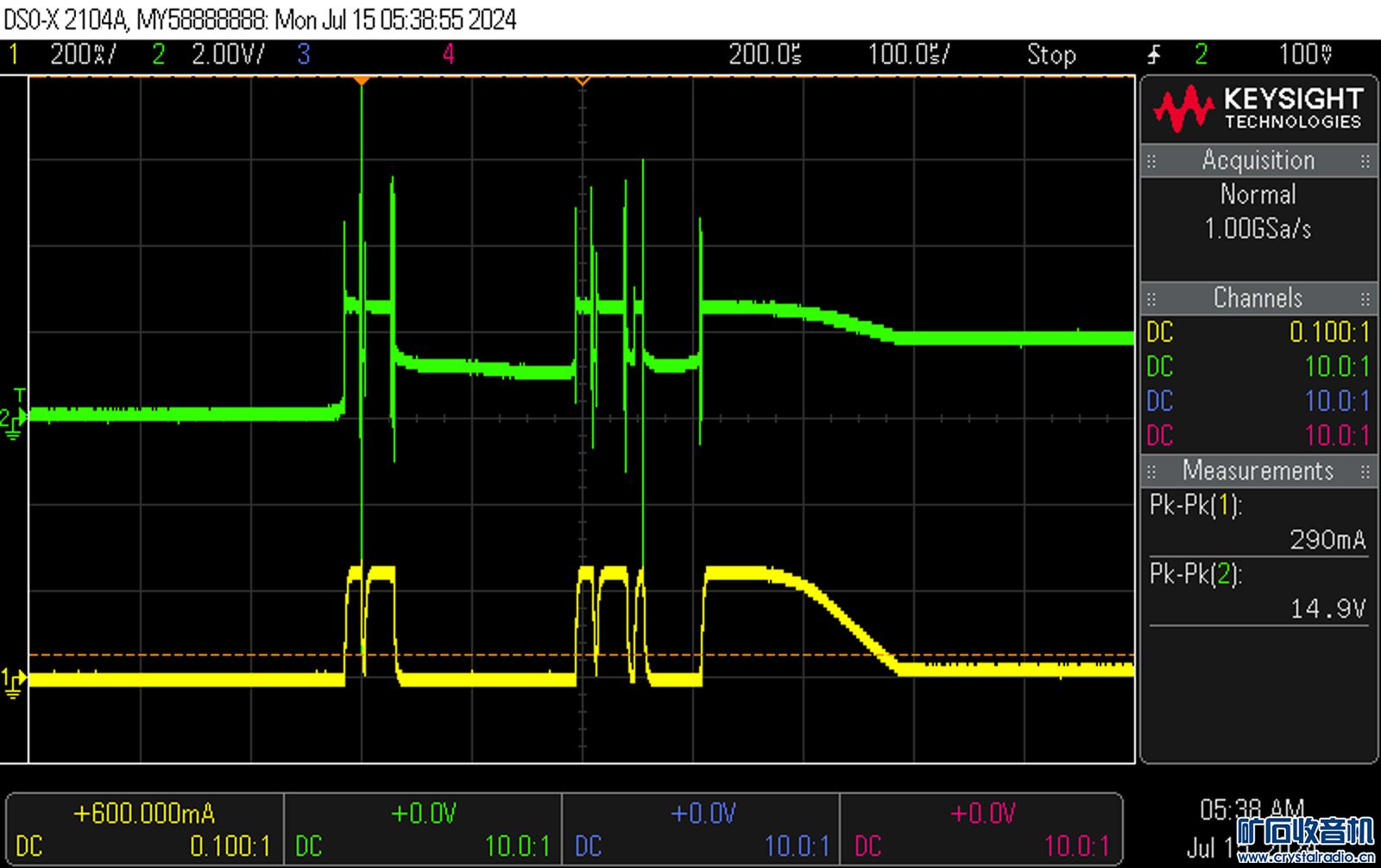

起因是这样的,在隔壁一个帖子里挖老湿问了俺一个触及灵魂的问题:
btw. 顺带问下大湿的那个 Advantest “SMU” 会不会烧 LED  输出已使能,设置为可能的最高电压,再接 LED
应挖老师的要求,做个不严谨,也不具备广泛代表性的小实验哈。因为俺的爱德万 R6243 最高输出达 110V,因此没有设置那么高,而是设在了正常人比较习惯的 20V,另外还测了 R6243 的小兄弟 R6240,电压设在它的上限 15V,二者的电流都设在 20mA。
测试电路很简单,就是发光管、钮子开关、以及一个 250 毫欧姆的电流采样电阻,三者串接起来接在电源的输出端上。
结论就是不会烧,用示波器记录了电流(通道一、黄色)和电压(通道2、绿色),见图。

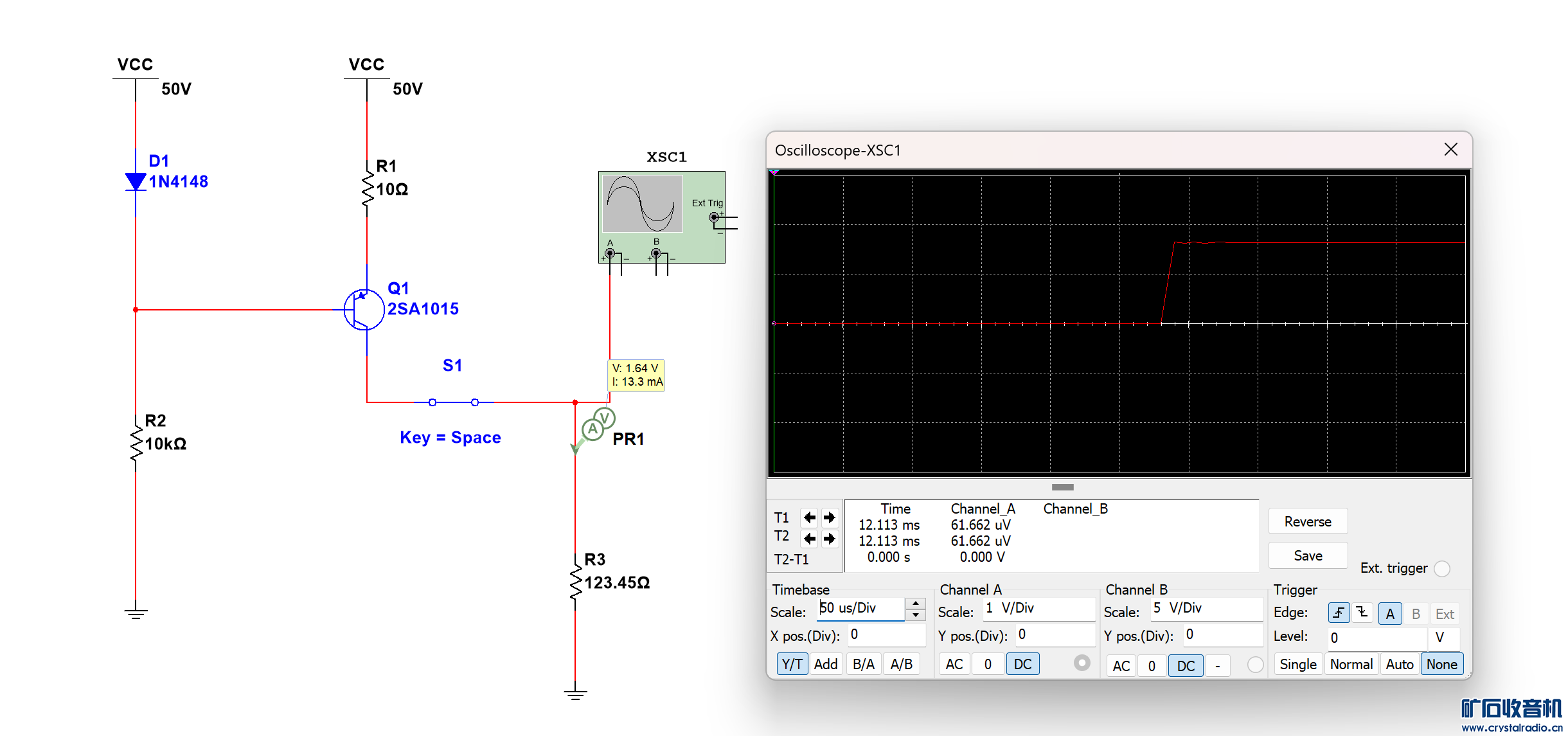

仿真了一下单晶体管简单恒流源,接上 LED 后 LED 上的电压上升时间和过冲:几乎没有过冲,上升时间大约 10us

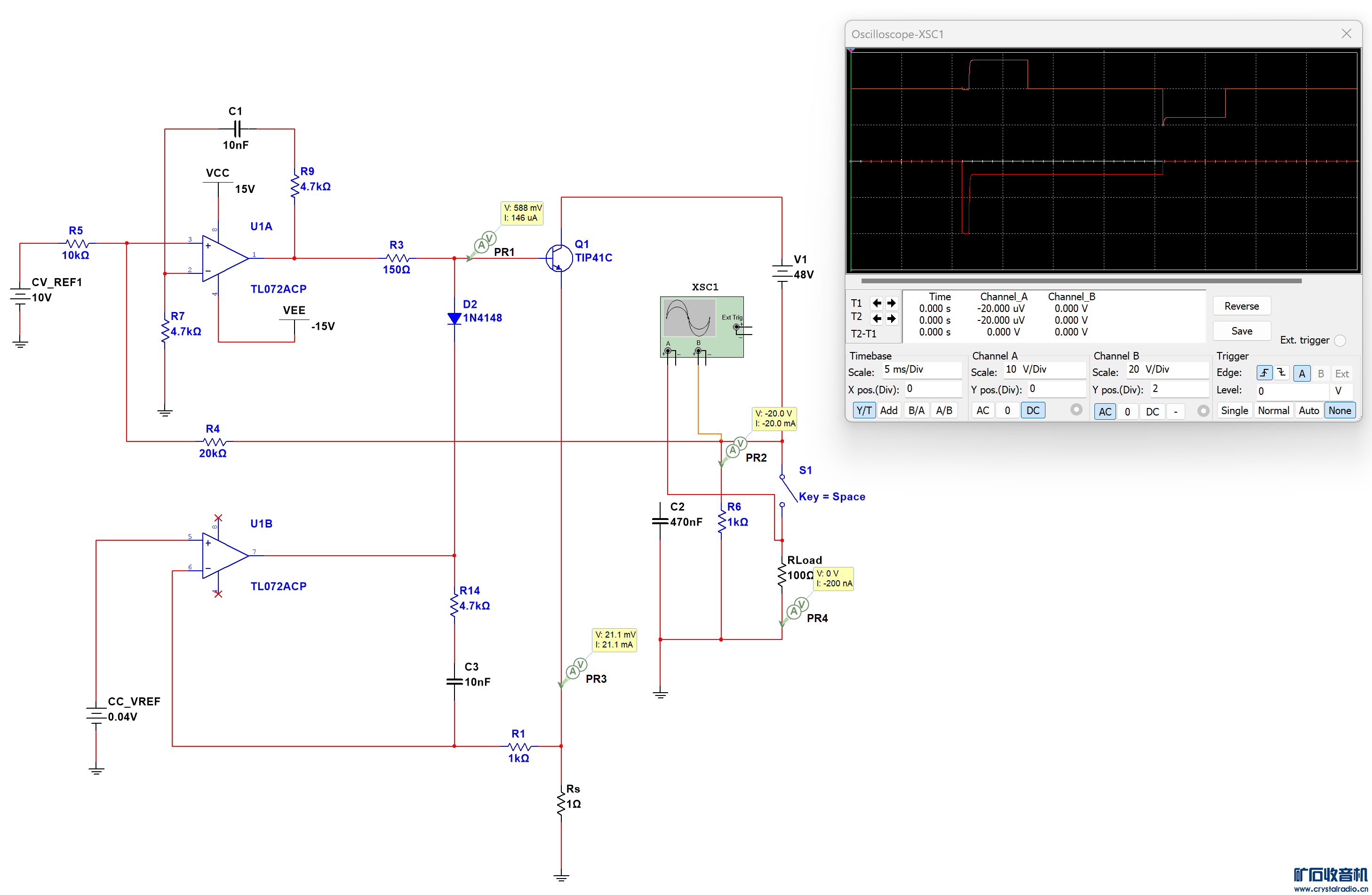

而简单的、去掉其它部分的 CVCC 电源,在输出并联电容被去掉后,以下图环路,依然有毫秒级预设电压(这里是 20V)延迟才开始进入 CC 状态
实际上的电源电路更复杂,响应速度通常更慢

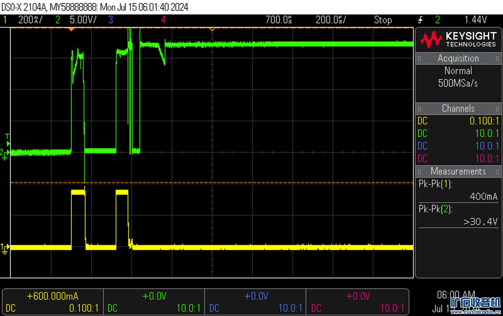

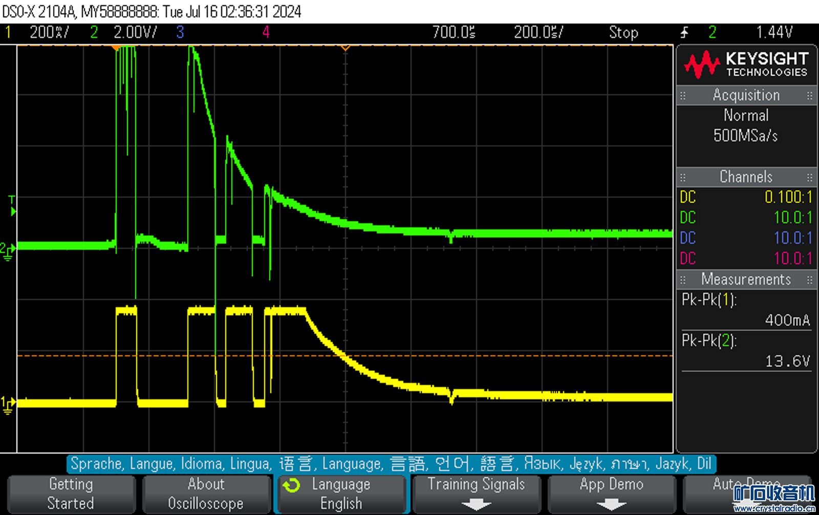

继续,标题是怎样烧坏 LED,但是俺用 SMU 没烧坏,于是俺决定试试其他的电源。首先出场的是安捷伦 6612C,设置为 20V/20mA。
不愧是俺最钟爱的日常使用电源,一出场就轻松烧掉了发光管,再换上去一个,又烧了,再换 ......
把电压降低到 10V,这回发光管挺住了,反复试了几次也没烧。

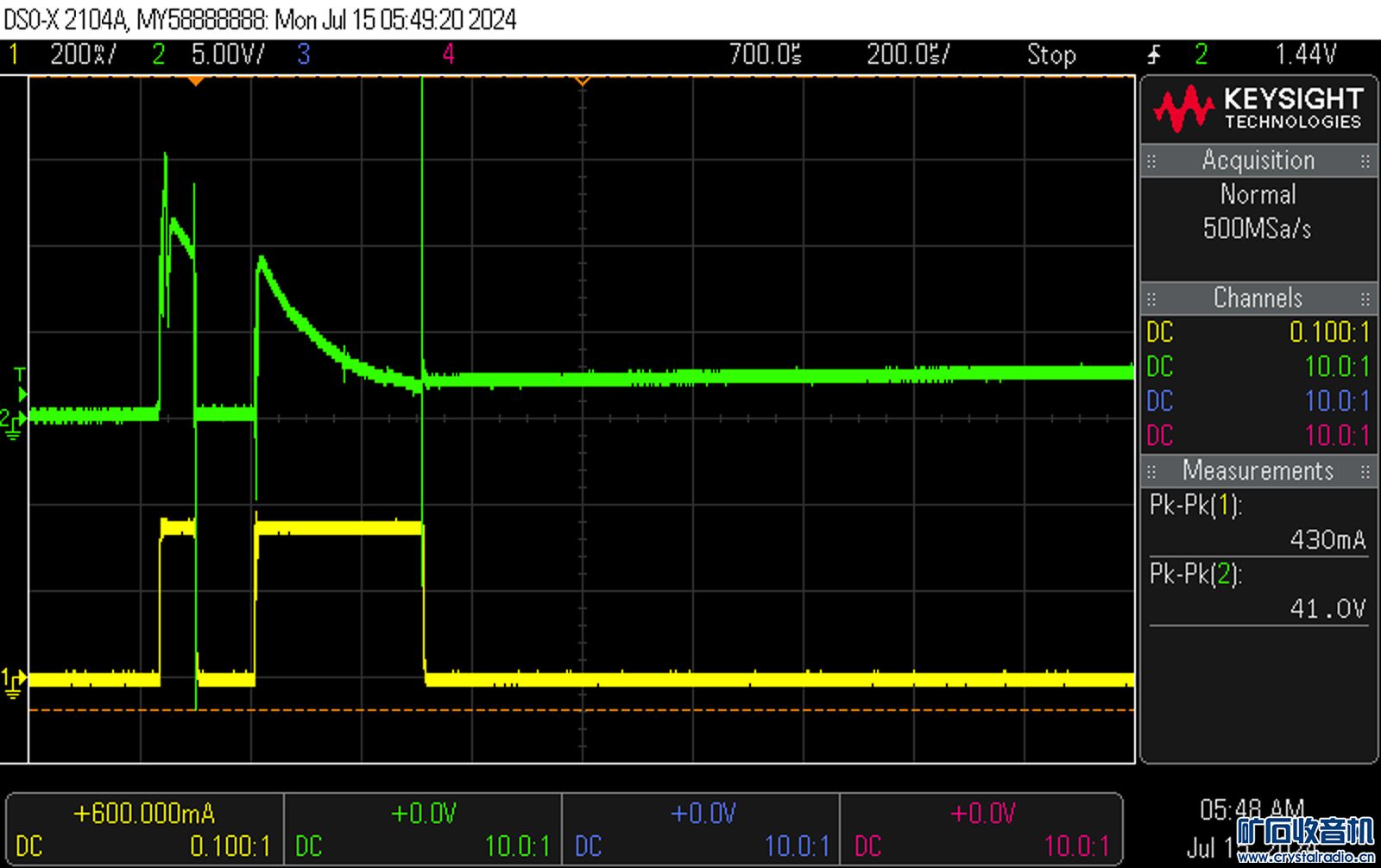

再接再厉,俺又试了吉时利的 2220-30-1 稳压电源,结果更加感人,20V 烧了,10V 继续烧,5V 挺住了!
昨晚就测了这几台,烧了十来个发光管,后来欧洲杯决赛开始俺就看球去了~

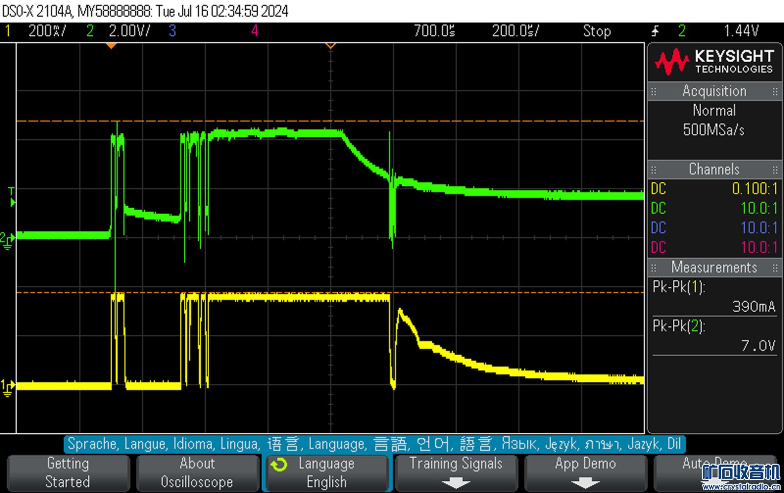

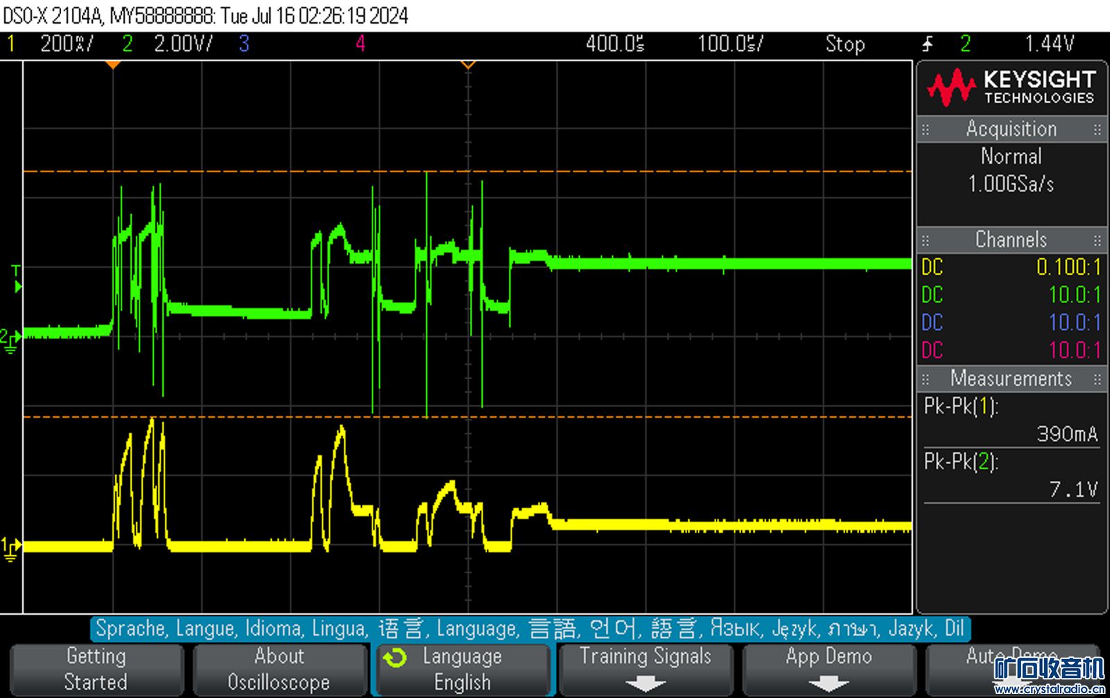

继续折腾哈,又翻出一台吉时利的“高速”电源 2303,这次俺学聪明了,从低电压开始测,这样每台电源就只烧坏一只 LED,毕竟相同同型号的俺手里没几个了。
测试结果令人失望,所谓的高速电源啥也不是,5V 没问题,上调到 10V 就把 LED 给烧了, 但是依然有电流流过只是不亮了,断电再上电就彻底烧断了 ......

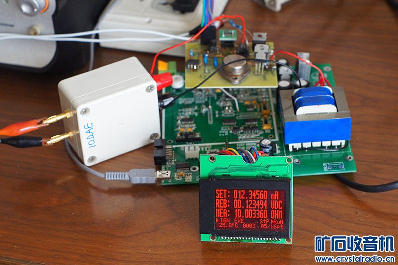

大湿这个是不是源表来着,烧不烧 LED 啊,或者 啥才能叫源表呐
当年我也给 Voltgen 作过这样一个附件
但这能叫源表吗
 楼主| 发表于 2024-7-16 00:15:58 | 显示全部楼层
源表不烧,不等于不烧的都是源表,对吧?
另外,俺见过、用过的源表都是四象限的,但是俺从字面来理解的话,源表跟四象限好像也没啥必然联系。
对俺来说,这是一笔糊涂账 ......

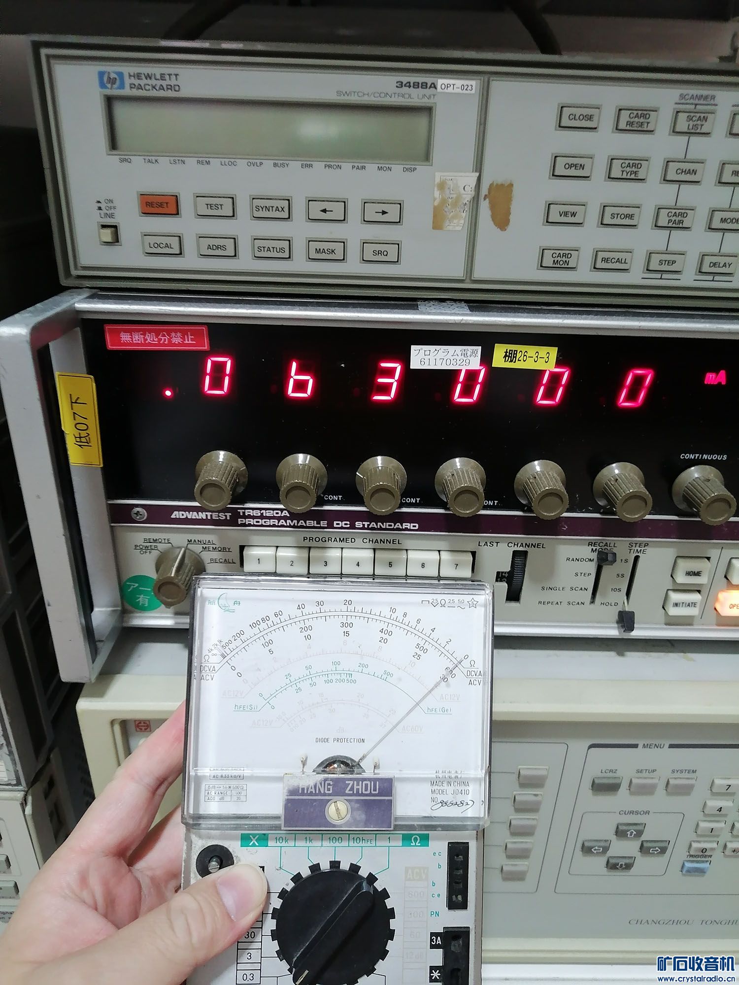

我在原贴《想买台可编程单路直流电源》
http://www.crystalradio.cn/forum ... &extra=page%3D1
也说过,诸如 6612 等电源,先接好 LED 再使能输出,LED 不会烧,哪怕设置为最高输出电压;但 6632 就会烧 LED
这似乎是两种不同的设计方向,在我的其它山寨电源里也有这个差异,大部分是后者,也有少数是前者。
但,使能(输出端子已经存在最大输出电压)后再接 LED 是必烧 这一点甚至包括 6120
倒是令我颇为惊诧,我还以为 6120 这种“DC Standard”的电流部分是(近)理想电流源来着

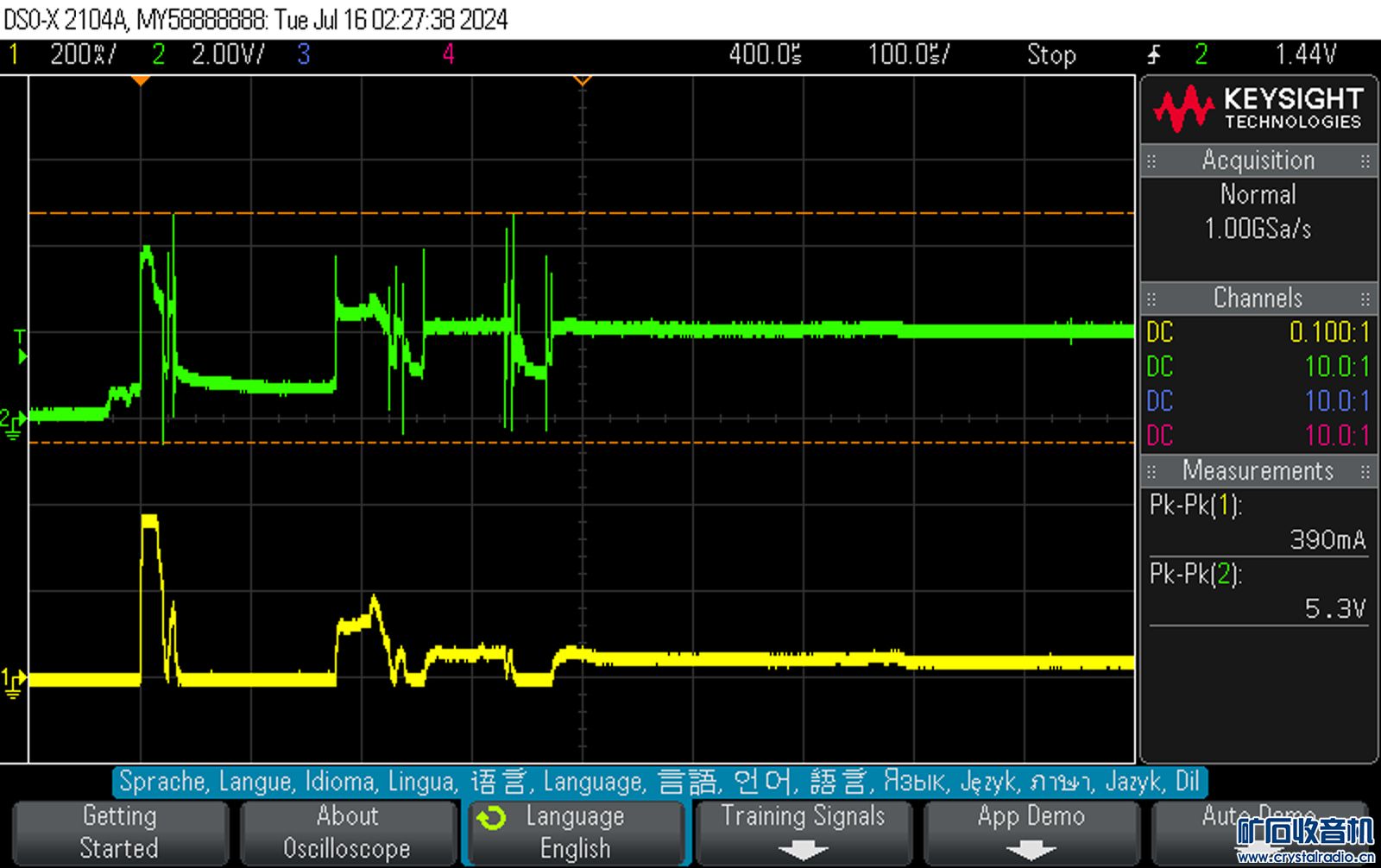

接下来请出 2303 的老大哥 2306,这个 2306 是双路输出但是规格不同,测的是通道一,结果跟小弟 2303 一样,5V 挺住了 10V 挂了。
