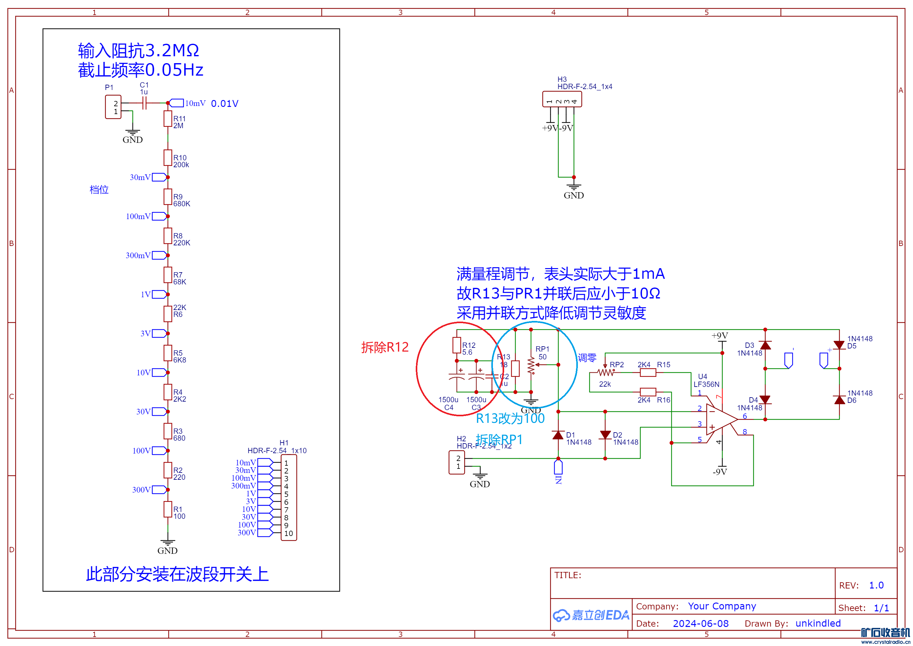

一、电路图
        拆除了R12,这部分应该是频率补偿,频率越高,反馈电阻越小,但是原电路的元件取值有问题,频率补偿点不合理,拆了再说
        拆除了RP1,更换R13为100Ω固定电阻,满度调节就交给未来的前置放大吧,此时表头电路等效为100mV满刻度,至于为什么是100Ω,请看下一章节
二、确定R13,即反馈电阻的大小

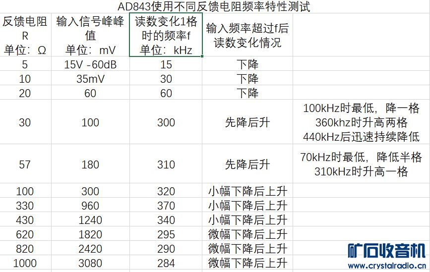

        没忍住,买来一片AD843,想看看高速运放的表现如何,改变反馈电阻的值,同时改变输入信号的幅度,全程使用最小量程档位,使得读数接近满刻度,从1kHz开始,不断增加频率,当表头读数变化1格时,记下频率,实验记录见下图
这一步的结论有:
        1、反馈电阻小,表头灵敏度高,但是,反馈电阻太小会严重影响频率响应
        2、反馈电阻大,表头灵敏度低,需要前置放大有较高的放大倍数,前置放大的频响又成为一个问题
        3、反馈电阻大于30Ω后频响表现较好,但基本没有差别,
        4、当反馈电阻取30Ω、57Ω时,表现类似一个二阶系统,误差往两头跑,按下葫芦浮起瓢,若加补偿则更困难,三阶系统不好玩,也没玩过,老师上课讲:高阶系统要想办法降阶处理
综合考虑反馈电阻取100Ω,未来设计一个10倍的前置放大器,即便不补偿,看起来指标也不会太差

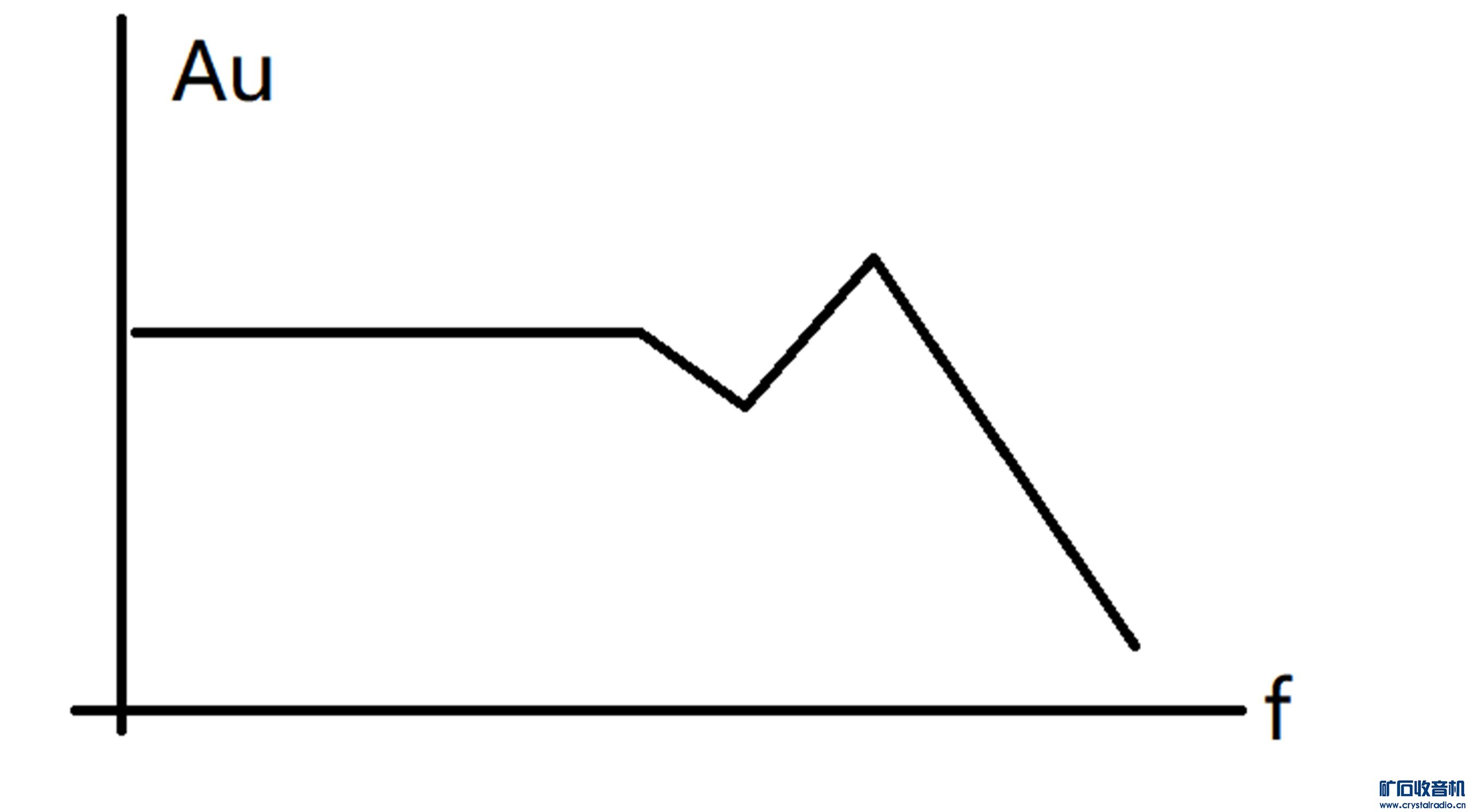

推测此电路bode图形状如下,
