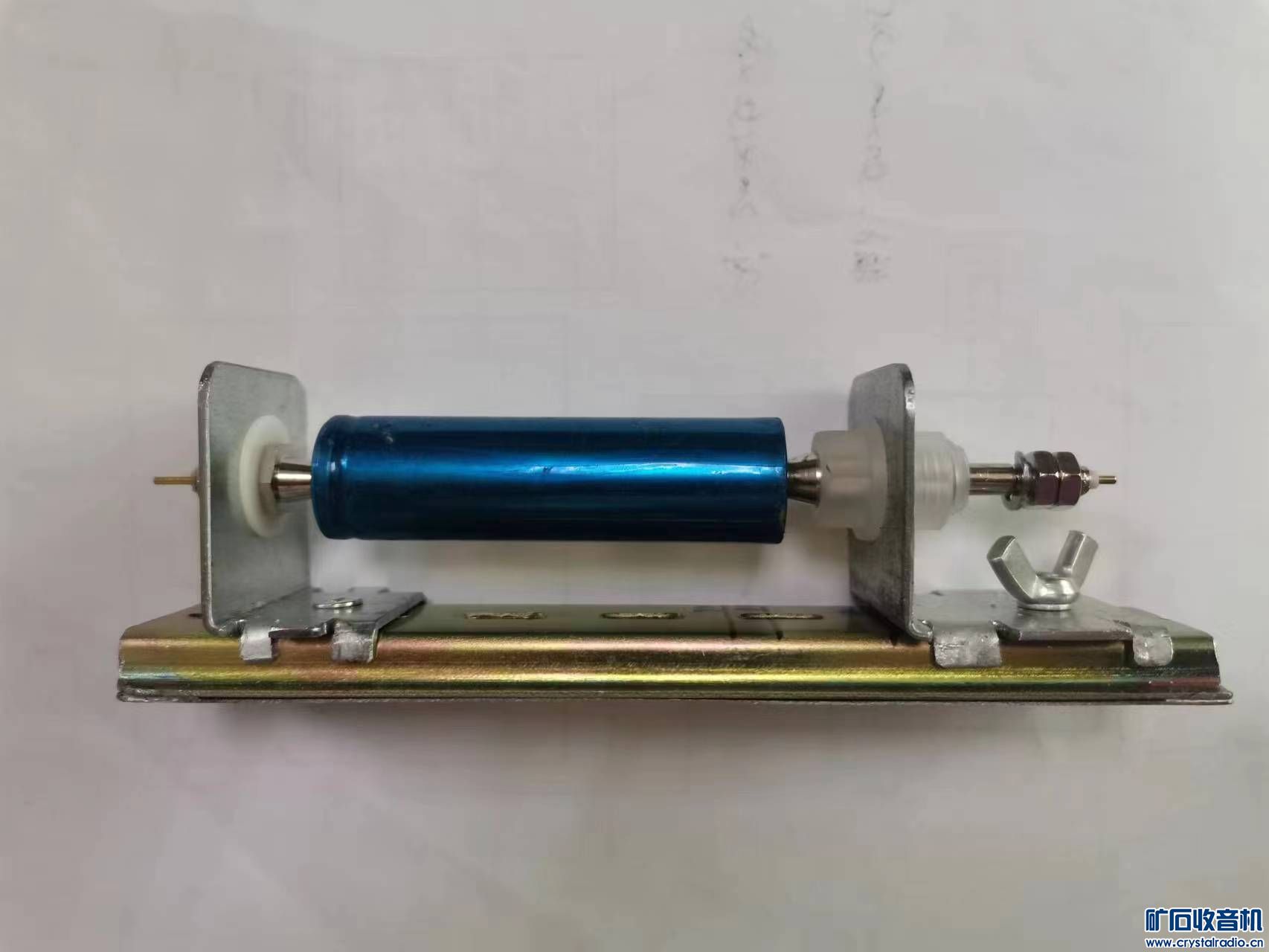

     制作了一个电池内阻容量测试架,通过调节负极固定件的间距,本测试架可兼容7号、5号、18650、26650、32650、21700、32700等规格电池的内阻或容量的测试,探针的最大测试电流为10A。
    根据需要测试电池的规格,调节负极固定件在底板上的位置(底板上有对应电池规格的标记线),先装入电池的负极,再装入电池的正极,连接好测试仪即可测试。
    本测试架取材和制作都较容易,用了35mm的导轨做底板,导轨底部用了个调节螺丝固定块,正负极固定件用1.5mm厚的铁板弯折成,正负极探针是买的10A电流的成品,下面是制作的图片,有需要的坛友可参考。

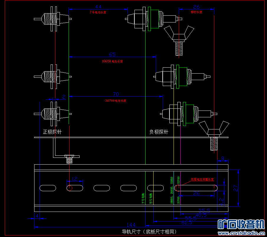

下面是本测试架的图纸,供参考。

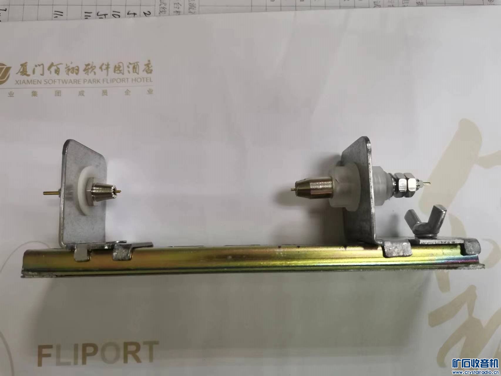

发表于 2024-7-15 16:30:30 | 显示全部楼层
厦门佰翔软件园酒店

图纸画的比做的好,我如果会画这种图纸就好了
    谢谢超版的称赞!做得不好主要是工具太简单,只有卡尺,钢锯,锉刀,锤子,还有一个打孔都会歪的台钻。
    超版如果有需要画图的东西,不是太复杂的话到是可以帮忙画画看。
 楼主| 发表于 2024-7-15 16:53:09 | 显示全部楼层
wangxiangtan 发表于 2024-7-15 16:30
厦门佰翔软件园酒店
    这个是出差装的发票信封,随便拍的图,可忽略不计。

发表于 2024-7-15 18:14:11 | 显示全部楼层
老个用的啥软件画的机械图。

 楼主| 发表于 2024-7-16 09:14:39 | 显示全部楼层
番茄炒蛋 发表于 2024-7-15 18:14
老个用的啥软件画的机械图。
   不是啥高级软件,就是AutoCAD 2004 版,新版的又大还不习惯。
