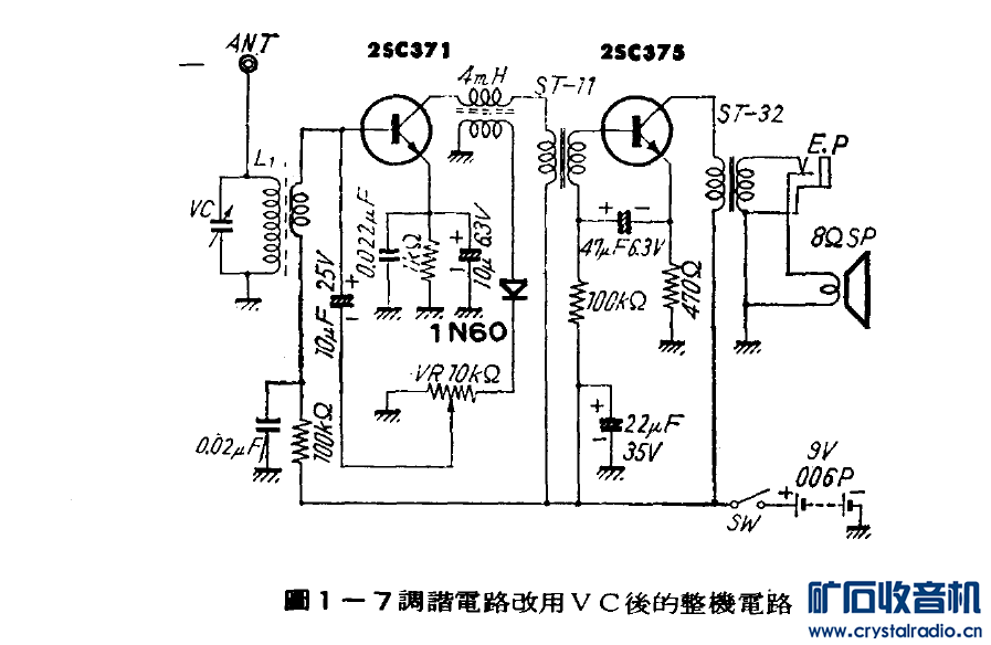

几年来分别实验制作了几部单管机和四管再生机,取得了不错的效果,机器都是鍺管的,最近想尝试一下90系列三极管的2管机(可以推喇叭的那种,类似海棠2管机),网上搜集了一些,但好像都是实验电路,我想得到一个比较成熟经典的电路,请各位老师推荐一个,在此表示感谢!最终将以实际制作予以答谢。

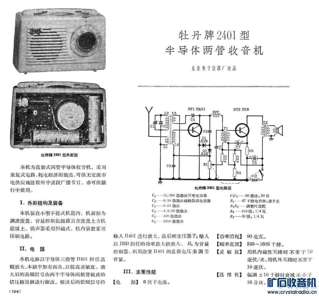

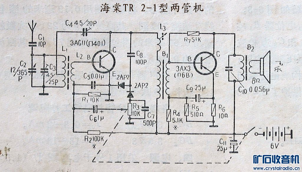

三款名机的电路还是不错的:
梅花鹿TB163-A、海棠TR2-1、牡丹2401;
我做的是TR2-1(后来修改一下);
第一图是我现在天天在用的日本袖珍机,  带喇叭,声音不小,但9V。

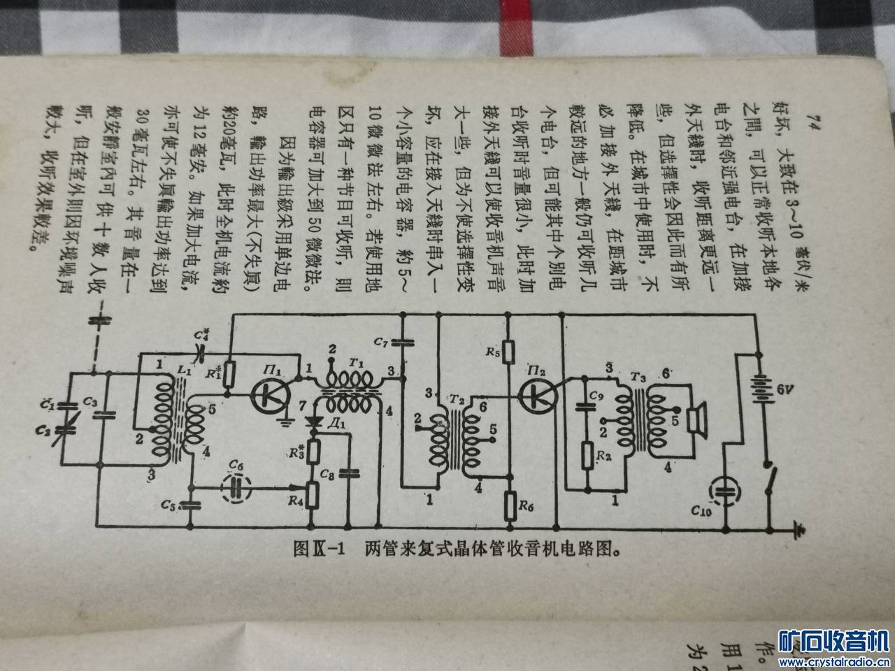

ym78321 发表于 2024-7-15 11:57
还有一款英雄2管机,暂时没有翻到。
李庆梁书上的2管机也很好,它是经过作者制作验证的。

您好,这些图都是3AG\3XA管的,那么要用90系列管是直代吗?PNP型能直换NPN型鍺管吗?好像对应二极管和电源及电解电容极性需要调整,我没有搞明白,请指点(以海棠2管机为例)

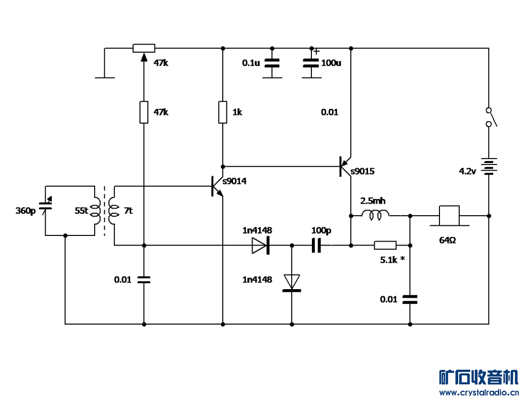

抱歉忘了是要求现代硅管的。
可以用北极兵的浅再生(9014)再加一级低放。也可以找爱好者的图纸或日本资料的2管机。一会试试。

发表于 2024-7-15 14:02:58 | 显示全部楼层
微笑林间漫步 发表于 2024-7-15 13:50
我找了好久,没有找到图纸(硅两管机)
您制作单管机时试过这个没有?来复潜再生单管收音机------这个因采用音频变压器,很容易移植到2管机电路,加一级变压器输入变压器输出的低放很容易。

您好,这些图都是3AG\3XA管的,那么要用90系列管是直代吗?PNP型能直换NPN型鍺管吗?好像对应二极管和 ...
用硅管代要重新调试偏置工作点,第一级0.8~1.5mA, 第二级根据变压器--喇叭阻抗--功率,可在10~20mA 之间(对应 长磁棒--6V--高灵敏度喇叭)
如果采用浅再生电路,要按照原帖定第一级Ic。

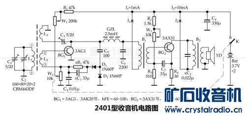

发表于 2024-7-15 22:18:06 | 显示全部楼层
        如图,VC1配合磁棒天线选频,VC2再生调节,Q1高放兼音频来复放大,L1高频负载线圈,C3、C4、D1、D2组成双二极管检波器,Q2音频功率放大,D3偏置稳压。
        音频放大器2工作电流受音量电位器VR控制,适当调整R5、R6可调节最大音量和最小音量Q2的集电极电流。调节C5、C9容量可以调整音调。
        接收部分增加了大多数硅管来复式收音机不没有的R1、C2,R1在这里的作用是抬升Q1基极电位,适当调整R1阻值,可以在保持Q1集电极电流合适的情况下调整双二极管检波器的偏置,使检波效率最高。调试时R1可临时安装100~220Ω可调电阻,R3临时安装100k可调电阻,反复调整两只可调电阻,使接收效果最好,用万用表测量出电阻值,取阻值接近的固定电阻安装即可。
