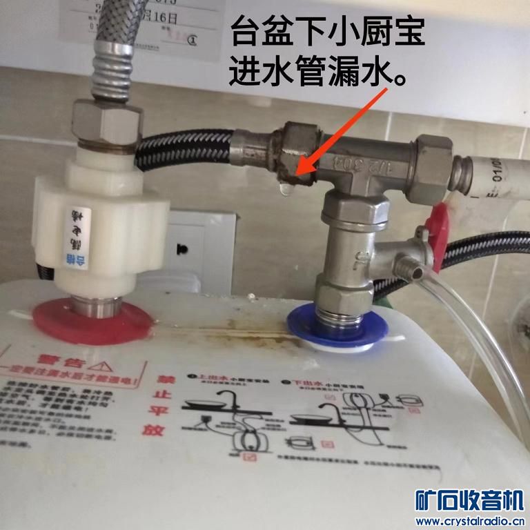

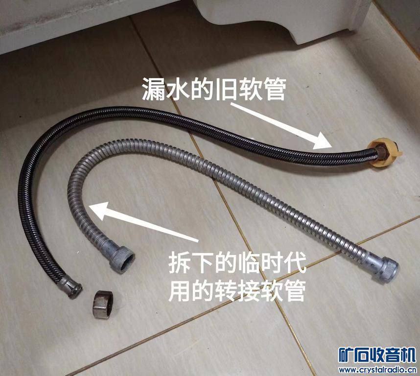

  前几天发现台盆地下有一滩水,擦干后第二天还有。趁双休日检查一下,原来是小厨宝的进水软管坏了(当时卖家送的)。

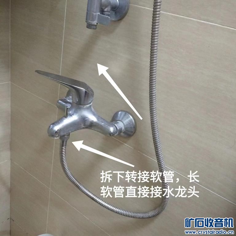

  手中无备用软管。灵机一动,从淋浴器上拆下一根软管临时替代。再网上下单买一根。

发表于 2024-7-15 11:00:00 | 显示全部楼层
遇到过2回小厨宝底下湿哒哒,后来发现是小厨宝的罐体有沙眼样的腐蚀,从那里慢慢漏
发表于 2024-7-15 11:02:31 | 显示全部楼层
管本身没坏的话,换个垫,或紧紧就行。

 楼主| 发表于 2024-7-15 11:05:07 | 显示全部楼层
  不锈钢罐体的话应该不会漏。
 楼主| 发表于 2024-7-15 11:06:37 | 显示全部楼层
dianzig 发表于 2024-7-15 11:02
管本身没坏的话,换个垫,或紧紧就行。
  请见图六,管子头都烂了,一拧就断了。

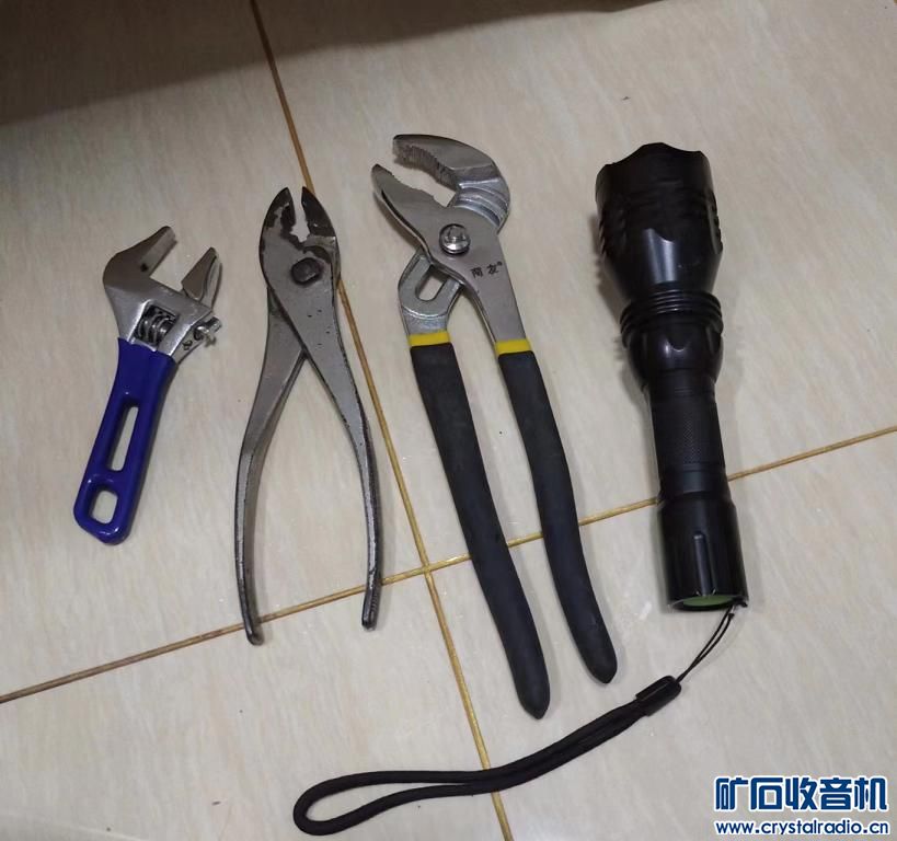

发表于 2024-7-15 11:38:07 | 显示全部楼层
第三个钳子可代替管制钳用,就就是不知叫什么。
 楼主| 发表于 2024-7-15 11:40:54 | 显示全部楼层
  好像叫“水泵钳”。

那两个的确是铁罐
