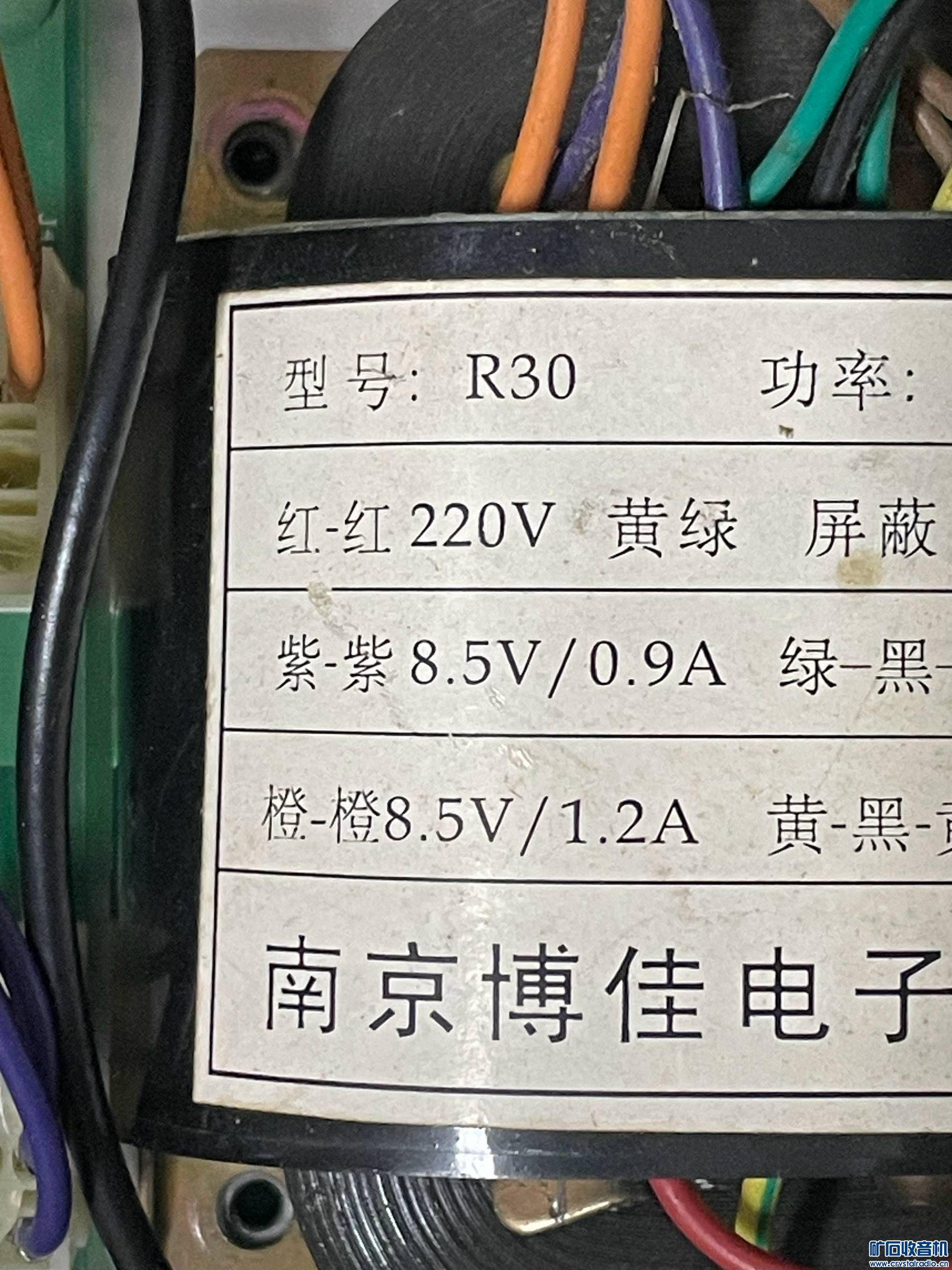

        今早收到快递电话,还没起床,兴冲冲穿衣下楼取件,到家拆包裹上电测试,发现不对劲,怎么长出去一截,完蛋,我工作台二层只有30cm,老机器全长34cm就已经勉强,新机器全长39cm,多出的这5cm可难倒了我,工作台一层平时比较凌乱,干起活来更是“电闪雷鸣”,哪天不小心就给机器弄破相了,这可不行!于是又拆开新机器,嘿,内部果然一模一样,拍两张照片,拿起螺丝刀我就来了个大卸八块,准备来个狸猫换太子,旧瓶装新酒,经过一上午的努力,新酒装到了旧瓶子里,缺失的一根外部调制输入线(看那个样子是被剪断的)也从旧机器上拆来一根补上,能不能用,以后用不用得到先不管,大致装好后,测试一番,嗯,一切正常!
        可是,固定变压器时发现一点小问题,新机器的变压器安装孔和旧机器对不上,现在机器都装好了,再拿电钻过来似乎有点自找麻烦,灵光一闪,把旧的拿来换上不就好了,短暂的思考后,说干就干,两钳子咔咔把线剪断,拿来烙铁重新焊上,旧变压器很快安装好,插电!开机!

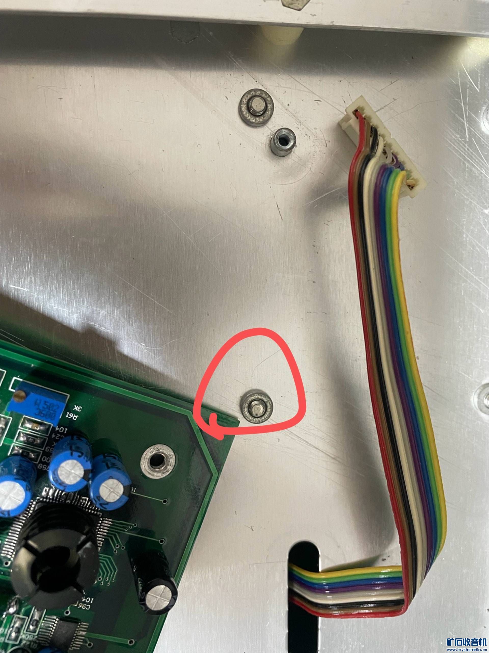

        看着开膛破肚的新机器,回味着它刚来的模样,心想,那既然是换变压器,就从电源查吧,于是万用表拿来,东戳一下,西戳一下,似乎都正常,那把变压器换回来再量?似乎也一样……正陷入绝望之间,突然一个芯片烫到了我,仔细一看 PT76833,一查,3.3V稳压芯片,再量!没有输出!断电再量!输出端对地短路,看它在可编程逻辑芯片和存储芯片旁边,一狠心一咬牙,拆!找到罪魁祸首,我这不还有一套可以拆零件过来嘛。拆一个芯片量一下,拆一个量一下,芯片全拆完了,还是短路。再祭出烧机大法,焊上一根导线,用可调电源供电,看哪里发烫,烧了一下,哪都不烫,绝望涌上心头,那一定是滤波电容击穿了!嗯,拆主板,拆电容!
        拆下主板,就在此时,心中突然有个想法,诶,我再量一下,……嗯??!!!不短路了?就在此时,我看到了固定变压器的螺丝,脑海里突然浮现出第一次拆机时,主板下方垫了几个垫片……难道是?这个螺丝顶到电路上正好短路了?拆下变压器靠主板侧的两个螺丝,安装好主板,再装上稳压芯片,好了!不短路了

维修方式:罪魁祸首的变压器固定螺丝加了几个垫片,让它不要“越界”------这种问题应该是设计不成熟造成的!或者说设计缺陷!
 楼主| 发表于 2024-7-14 17:55:46 | 显示全部楼层
最终结果,旧机器上的芯片是好的,没问题,新机上装反后上电的存储芯片大难不死也没坏,新机器也修好了,换上了旧衣服,回归工作岗位

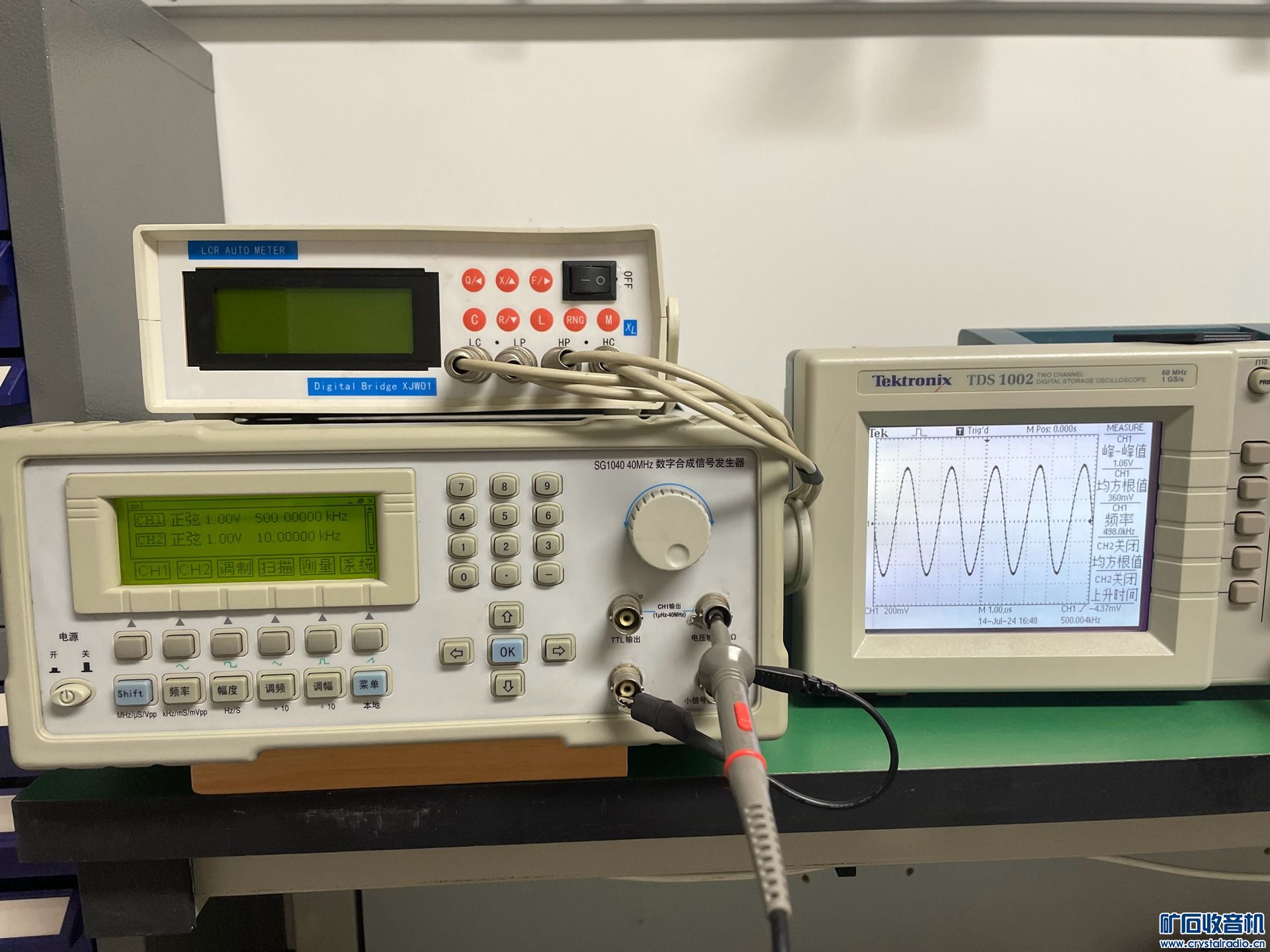

一、机器主板全貌
二、拆芯片测量
三、罪魁祸首
四、岁月静好

维修方式:罪魁祸首的变压器固定螺丝加了几个垫片,让它不要“越界”------这种问题应该是设计不成熟造成的 ...
所以我后买的那台机箱加长了,使得这个螺丝不再位于主板下方,也就不会造成短路
