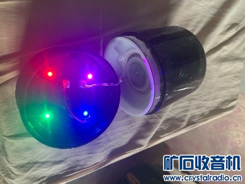

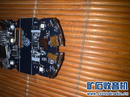

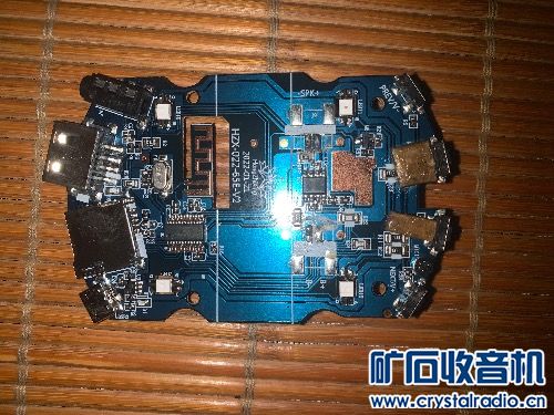

终于修好一台蓝牙小音箱,工具:螺丝刀,水口钳,用完的胶带纸圈,一瓶强力胶水等。
故障是:中间两颗开关按键被按陷进去了,无法进行开关机,接电话等。
维修步骤:打开内部线路板,会看到被小孩淘气弄坏的开关情形,按的90度错位了,把两颗按键开关矫正位置,拿来已剪好的多层纸片(用完透明胶带剩下的硬纸圈)贴在这中间的两个开关后面位置,小心翼翼滴点胶水,等待干固好了,测试好了,装机开机链接手机蓝牙放的歌曲,干就完了!

这种圆形的音箱怎么拆(没有螺丝)?
 楼主| 发表于 2024-7-14 15:59:27 来自手机 | 显示全部楼层
海峰 发表于 2024-7-14 11:36
这种圆形的音箱怎么拆(没有螺丝)?
用单手抓住透明罩罩逆时针用力轻轻转动就连胶水未干的就转开了
 楼主| 发表于 2024-7-14 16:00:31 来自手机 | 显示全部楼层
这种圆形的音箱怎么拆(没有螺丝)?
是的,一颗螺丝也没有上
 楼主| 发表于 2024-7-14 16:09:16 来自手机 | 显示全部楼层
这种圆形的音箱怎么拆(没有螺丝)?
怕开关内部滴进胶水,可以先用缝纫机油给按键开关涂抹一遍,防止进入胶水而报废了,原理是油和胶不相融
