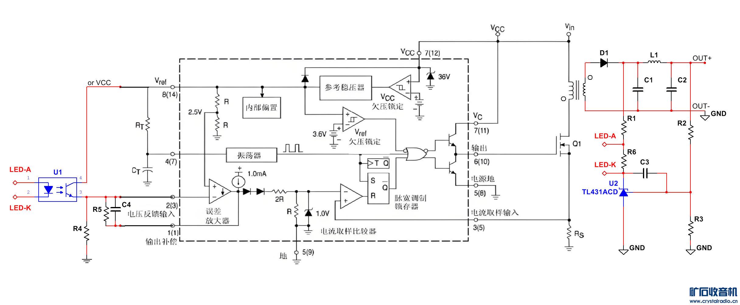

        变压器改成PQ2625的,频率做到100KHZ,输出绕组圈数增加一倍.TL431电压调到24V,电流环调到10A保护(因为白光启动瞬间电流太大,以免电流环保护.
把次级线径减小到50%,圈数增加到200%,然后TL431供电部分电阻增大到200%,取样上电阻增大到200%.UC3842第3脚电流反馈电阻减小到50%.其它不用动。
    从原理图上看UC3842的2脚接地,这种模式光耦反馈信号是改变误差放大器的增益,从而改变6脚输出的占空比。
这种改变增益的方法对比传统改变输入电压的方法,有什么优势的地方呢。
    这样跳过UC3842内部运放工作,由后级TL431内部运放反馈从而控制前级,这样的工作状态很稳定也很容易调整,如果用经典的方式,TL431运放和UC3842内部运放同时工作,灵敏度太高从而极难调试到一个合适的稳定工作状态,就算调到一个临时稳定的状态,跟据时间的延长,比如几个月以后电容量的变化和其它元件的微小质变,都会导致电路无法正常工作,又要再调,这样很麻烦。
    同样是在2脚接地的方案中,楼主的光耦副边取样电压,是取自UC3842第七脚的电源电压。也有人是取自UC3842第八脚的基准电压。
 楼主| 发表于 2024-7-14 04:29:44 | 显示全部楼层
图1:光耦副边取样电压取自UC3842第七脚的电源电压
 楼主| 发表于 2024-7-14 04:30:53 | 显示全部楼层
图2:光耦副边取样电压取自UC3842第八脚的基准电压
        其实是一样的,只是给他一个电压,为了确保这个电压是合适的,所以这里的电阻需要调整.所以加了星号。
发表于 2024-7-20 04:43:49 | 显示全部楼层
您发的图中光耦都是连的1脚,光耦控制3842的1脚电压,而不是3842给光耦一个电压.实际控制光耦电压的是冷地端的TL431.
此处借网友的一个视频,请参考06:30时段的讲解.
 楼主| 发表于 2024-7-20 08:14:05 | 显示全部楼层
我糊涂啊 发表于 2024-7-20 04:43
您发的图中光耦都是连的1脚,光耦控制3842的1脚电压,而不是3842给光耦一个电压.实际控制光耦电压的是冷地端 ...
实际我提供的电路是不应用UC3842内部运算放大器,这样做的好处是简化反馈补偿网络。利用UC3842内部运算放大器设计反馈补偿网络是一个相当复杂的过程,不但与工作模式(CCM、DCM)有关,还与采用何种类型补偿网络有关,这涉及到极点和零点频率的选取是否合理,轻载和重载时电磁兼容的设计等等。不但设计复杂,还需要使用示波器进行调整。
发表于 2024-7-20 12:35:11 | 显示全部楼层
donglw 发表于 2024-7-20 08:14
实际我提供的电路是不应用UC3842内部运算放大器,这样做的好处是简化反馈补偿网络。利用UC3842内部运算放 ...
两种接法都比较常见,闲得没事画了俩图。
由误差放大器的反相输入脚馈入反馈:
由误差放大器的输出脚馈入反馈:
若要介绍顶楼接法,给出IC内部框图比较好。
 楼主| 发表于 2024-7-20 14:22:12 | 显示全部楼层
bg1trk 发表于 2024-7-20 12:35
两种接法都比较常见,闲得没事画了俩图。
由误差放大器的反相输入脚馈入反馈:
谢谢提醒,用惯PEOTEL 99SE画图软件。
