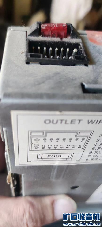

车上的收音机在,用测试好不好用?谢谢
发表于 2024-7-13 18:39:07 | 显示全部楼层
不打开机壳的情况下,需要连接插头和连接线吧?活动线太容易短路而引起更大的故障。

  先把8条喇叭线区分出来,前置音箱是FR,FL,后置音箱是RR,RL。BACK UP蓄电池正极,ACC 电门控制,试机时与BACK UP 直接即可。ILLUMI 应该是显示屏的背光灯。搜索一下网络应该有详细介绍。

去修车厂找几个车机插头,回来拆开用1-2毫米的热缩管包好金属部分,然后就能用来对车机进行临时插线测试了,从最初的磁带机到现在的大屏机,我都是这样试机的,
