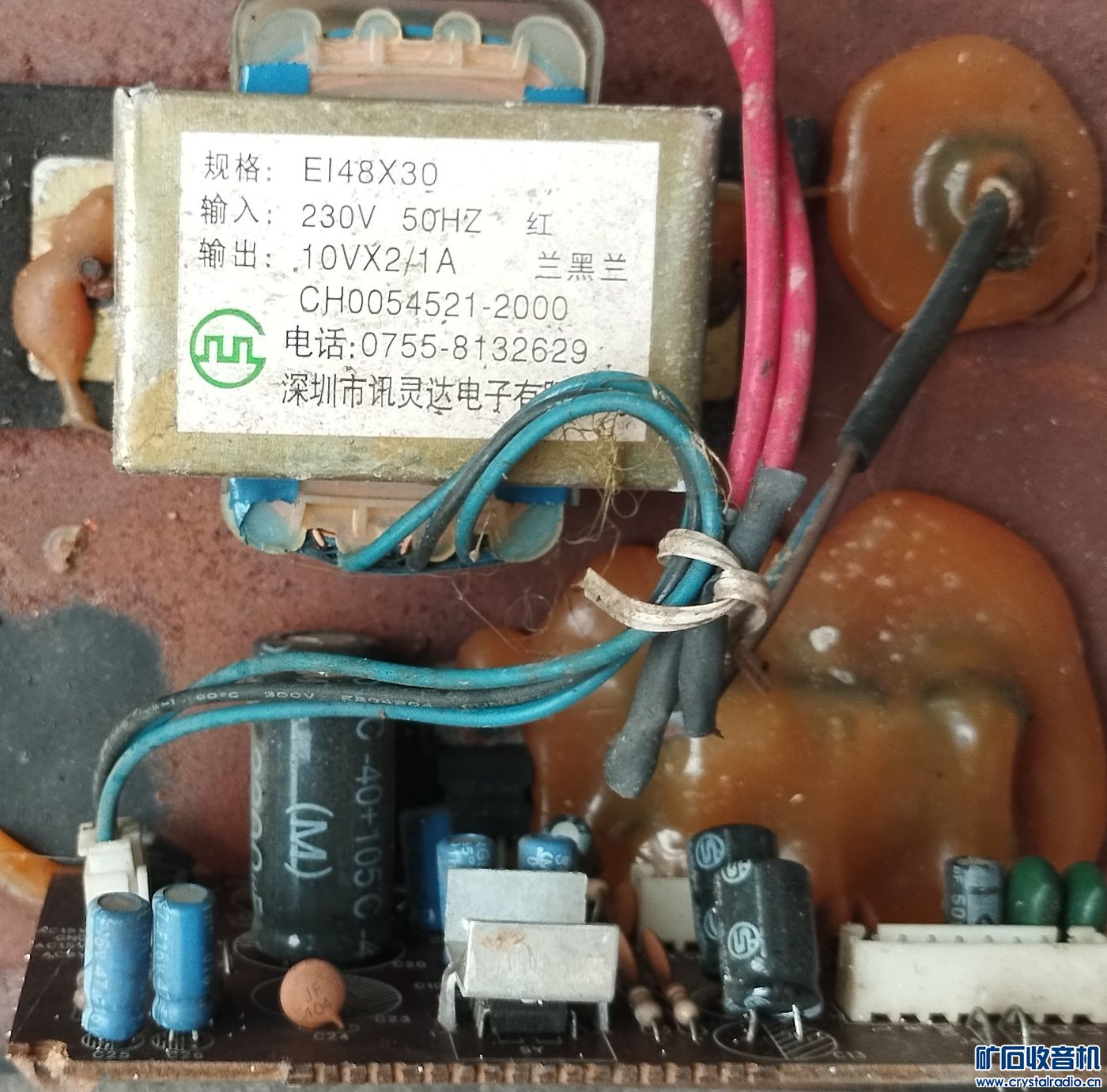

音响里面的功放板上的电源整流滤波电路,变压器是双10伏的,4个二极管,原本以为是桥式整流,但是仔细一看电路有点不同,测直流电压是29.8伏(等于30伏),滤波电容是两个25伏2200微法的,居然是串联,难道这种音响的放大电路都是使用的高电压?我原本以为是整流滤波后大约十几伏的电压。
发表于 2024-7-13 17:36:51 | 显示全部楼层
居然是串联------你仔细看看是不是正负双电源!比如一个 +15V , 一个 -15V 。

这不就是最普通的双电源吗?楼主说的30V就是15+15啊。

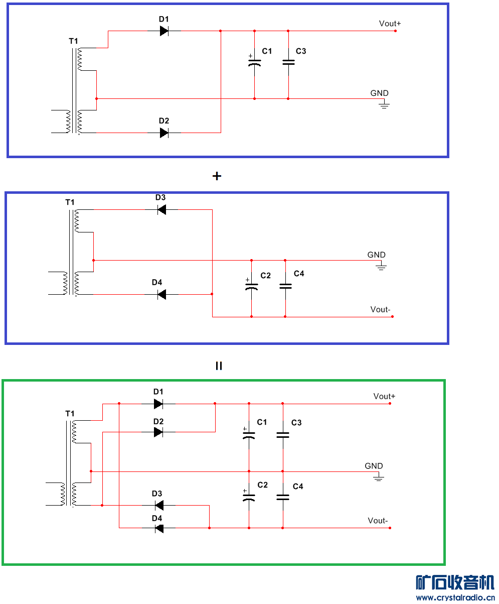

双绕组变压器用全桥(“全桥”指的是器件)整流后输出正负电源,音响电路里很常见的整流方式:
实际上是两组双绕组全波整流的“叠加”:
别理解成常见的单绕组全桥整流(“全桥整流”指的是整流方式),稍有区别。
哦,原来是这样呀,怪不得各种牌子的音箱功放都是使用双交流输出的,或者说是中心抽头的。功放集成块也是正负电压供电的吗?是不是类似电脑电源的正负电压?
如果我想借用这个电路板的整流,滤波后的电源,只接地与其中的一个输出端,是不是功率只有变压器的一半呢?要想利用变压器的全部功率,是不是应该另外自己焊一个2图或者3图的电路?

如果我想借用这个电路板的整流,滤波后的电源,只接地与其中的一个输出端,是不是功率只有变压器的一半呢 ...
简单来说,不需要,7楼的图2图3很明白的指出了,无论你取正-地还是负-地,电流都流过变压器所有绕组,唯一休息的是整流二极管,相信这点余量还是有的
只使用其中一路输出,理论上最大输出功率仍然与正、负输出相同,请看变压器标签标注,它可以单绕组输出2A或者双绕组输出1A,也就是最大输出功率20W,背着抱着一般沉?不过,有源音箱里面这种功放板用料很抠门,整流二极管(桥)大多只是额定电流1A的,滤波电容也是按输出1A配置,如果要电源输出单路2A,须更换电流更大的整流二极管,电容容量也要成倍增加。
