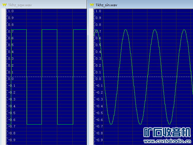

这么费劲吗? 我用 Goldwave 生成下自己听吧。   1khz_demo.rar (5.78 KB, 下载次数: 68)
公式如下,设定 f=1000 频率,sgn是符号函数,sin是正弦函数,限幅 0.7 避免爆音:
sqw:        0.7*sgn(sin(2*pi*f*t))
sin:        0.7*sin(2*pi*f*t)
补个波形预览图:

       用3楼坛友提供的二个波形文件播放一下就知听感上区别。不过这方波输出的质量较差,二头都有过冲现象,不能与信号发生器相比。
