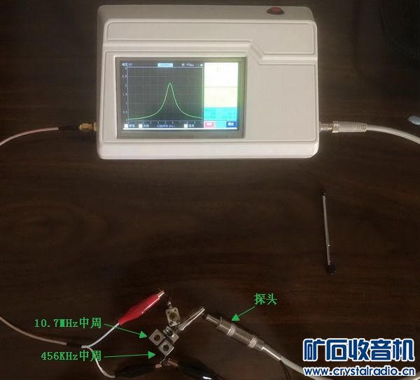

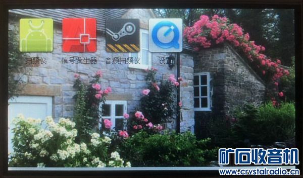

闲暇无事,翻出多年前的飞凌2440嵌入式单片机,将其改成多功能仪表,其中有一中短波扫频仪功能,也算是废物利用吧。
扫频仪采用WINCE5.0系统运行,以下扫频仪流驱动程序,程序带注释,仅供参考!
开机界面
扫频仪全貌
扫频仪工作界面
扫频仪探头
