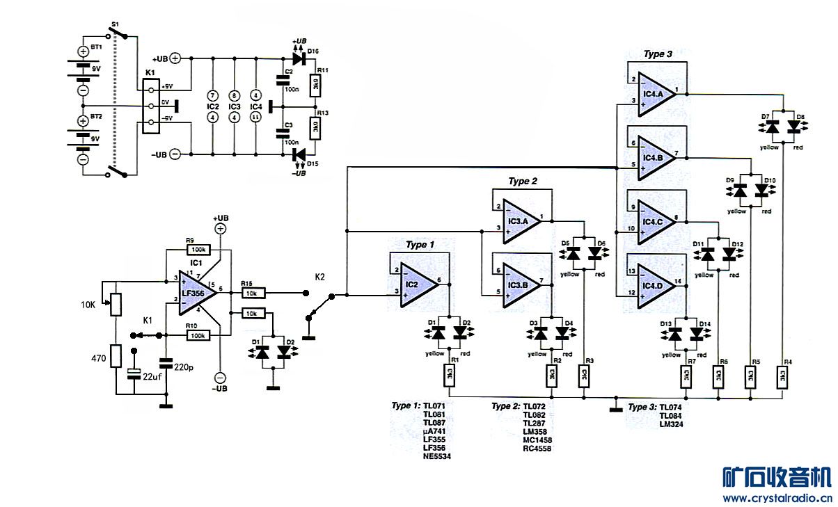

有点好奇运放里面输出部分的工作状态,是甲类还是乙类,单端还是推挽,所以用测试板测试下单运放的工作电流,测试条件正负5V,接成缓冲器电路,  输入10HZ和200KHZ的低频高频方波后,测试LM741,OP07,TL071,NE5534的结果如下
LM741,0.52,1.79,1.17 ma
OP07,   1.30,2.55,1.30 ma
TL071,  0.3,1.38, 0.3 ma
但是NE5534 的数据就有意思了,
NE5534,  4.00,4.10,4.18 ma
三个电流值 分别是 静态电流, 输入10HZ方波工作电流, 输入200KHZ 方波工作电流。
TL071 可能是假货。
 楼主| 发表于 2024-7-13 12:31:50 | 显示全部楼层
如果推测NE5534内部的输出是甲类推挽工作状态,应该没问题吧?
发表于 2024-7-13 13:07:29 | 显示全部楼层
首先741与op07都是低频低速型号,在200khz这么高频率输出几乎为零了。所以结果无意义。可以把所有测试频率降低到20k。
其次你是不是没接负载电阻?输出接4.7k电阻到地,再看5534的消耗电流。集成块放大器,输出绝大为甲乙类

谢谢指教! 负载是两个发光二极管串联500欧电阻。电路图,测试静态电流时,运放输入端接地。
发表于 2024-7-13 14:44:55 | 显示全部楼层
应该说,现在能买到的运放,输出级几乎全是Class-AB的,不太可能是Class-A,因为输出能力极其有限(可以搜一下5管OTA,那东西算是Class-A,输出能力完全取决于偏置电流),通常不会超过mA级。看5534内部的电路图也能看出这一点,很典型的BJT工艺下的放大器。
测试频率确实一些高了,通常在直流下测试会更好。因为偏置电流是不会大变的,负载的电流是会随着输出电压大幅改变。可以测量纯阻性负载下,不同输出电压时,电源的电流(正负电源都测)。输出电压接近于0时,总电流主要由芯片的偏置电流决定,输出电压越高,总电流由负载决定。因为是直流条件下的闭环工作,输出较高电压时,运放内部的大部分电路的工作状态仍然接近静态工作点,除了输出级中负责输出/输入电流的管子+输出级Class-AB的偏置电压(跟随输出电压)。
这种静态偏置电流上的差异,有以下几点因素导致:
1.速度
2.噪声(不过输入级的偏置电流再大,和输出级相比也算是小的)
3.失真
根据你的结果看,应该说5534的输出级,其静态下的偏置电流超过了你在当前电路中的负载电流(看其他几个的测试结果,负载电流在1.3mA左右),考虑到Class-AB运放的功耗有相当一部分是输出级的静态电流(尤其是这种针对失真和速度进行优化的双极型工艺的运放)。手册上的典型4mA电流,估计有相当一部分是输出级消耗了。负载电流没超过静态偏置电流,因此总电流变化不大。
可以举一个夸张一些的例子。假设5534的输出级静态电流有3mA,那输出0V时候输出级的两个管子都是3mA,输出不为0的电压时,输出级的两个管子,一个3mA一个2mA,运放的总电流仍然是3mA,1mA给了负载。对于其他运放而言,输出0V时,输出级的两个管子可能都是数百uA级别,输出不为0的电压时,一个输出mA级别,另一个电流接近0。
如果你的测试电路中,负载需要消耗二三十个mA的电流,那区别应该还挺明显的。
为楼主的探索精神点赞。这确实涉及到模拟IC的知识,只看结果还挺具有迷惑性的。
