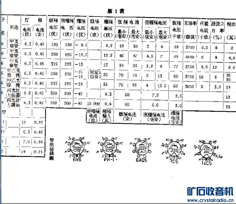

下面的表是6V6、6V6(南京)=6P6P  供参考
