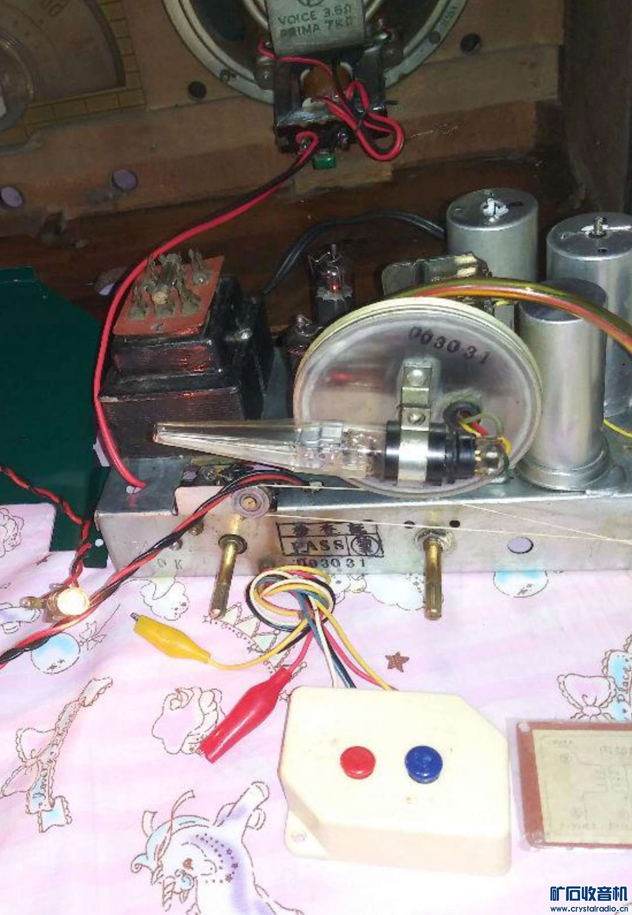

公布答案:
指针的绿光实际上是个猫眼管
发表于 2024-7-13 12:13:24 | 显示全部楼层
奇妙的设计,不知猫眼指示的动态变化能否在指针上表现出来?
发表于 2024-7-13 14:20:14 | 显示全部楼层
居然 指针的绿光实际上是个猫眼管,用料够猛。
发表于 2024-7-13 19:20:34 | 显示全部楼层
真没想到,用料真够狠的。
 楼主| 发表于 2024-7-13 21:37:04 | 显示全部楼层
可以的,这就是个猫眼管,强台时绿光长度最长。无台时露出一点头
发表于 2024-7-14 01:55:55 | 显示全部楼层
几十年前算得上新颖设计,现在完全可以用导光材料与LED取代,既省电还改善了安全性能。
