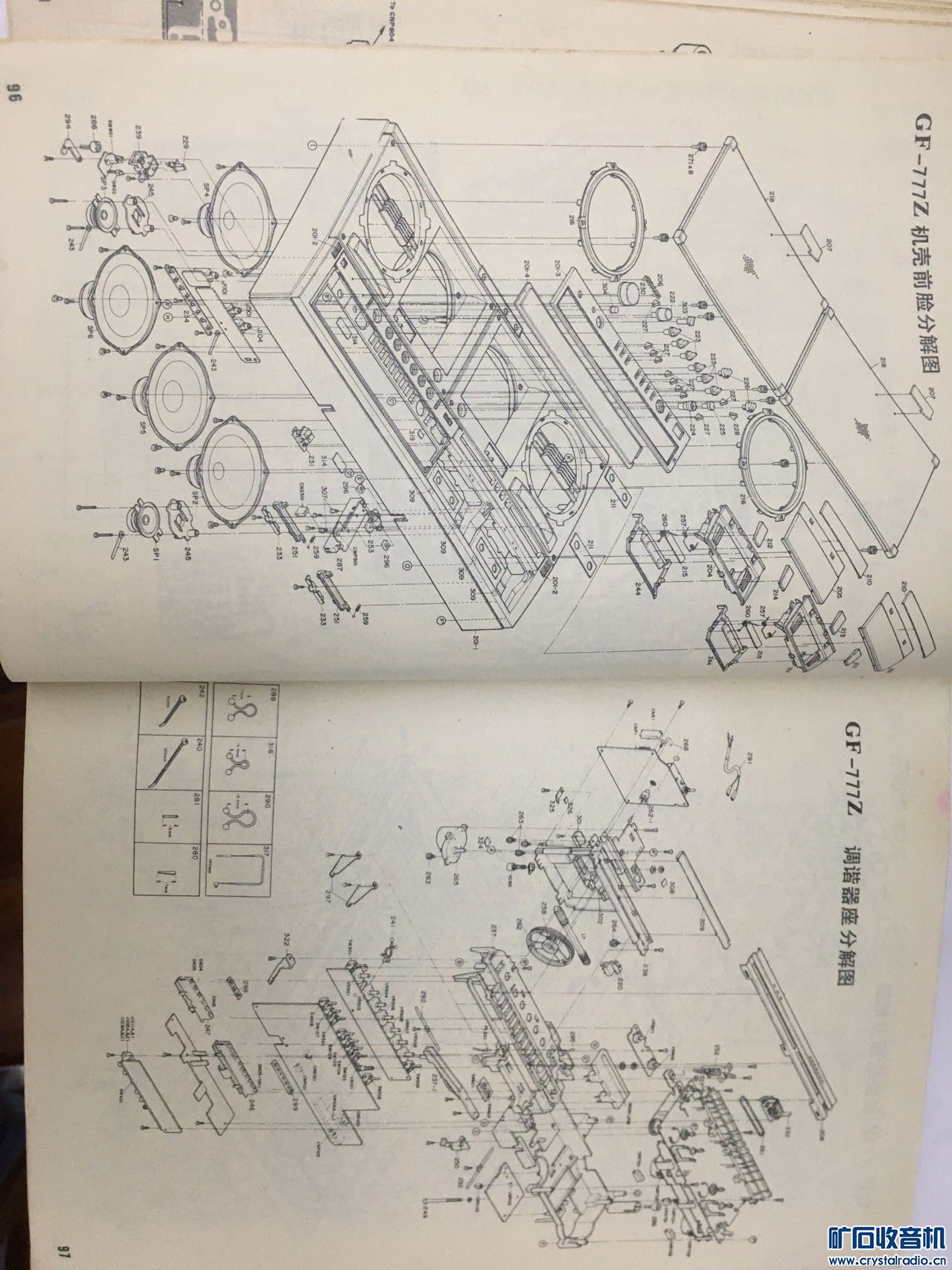

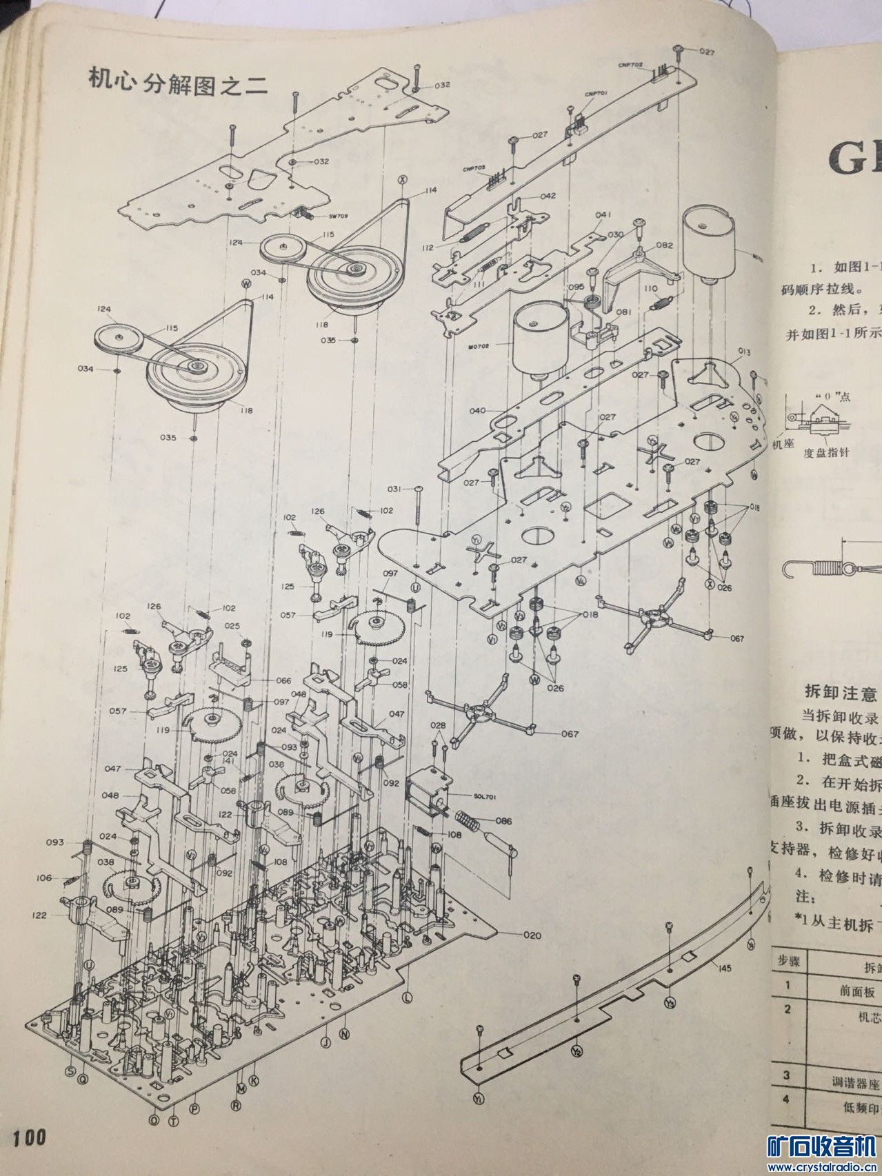

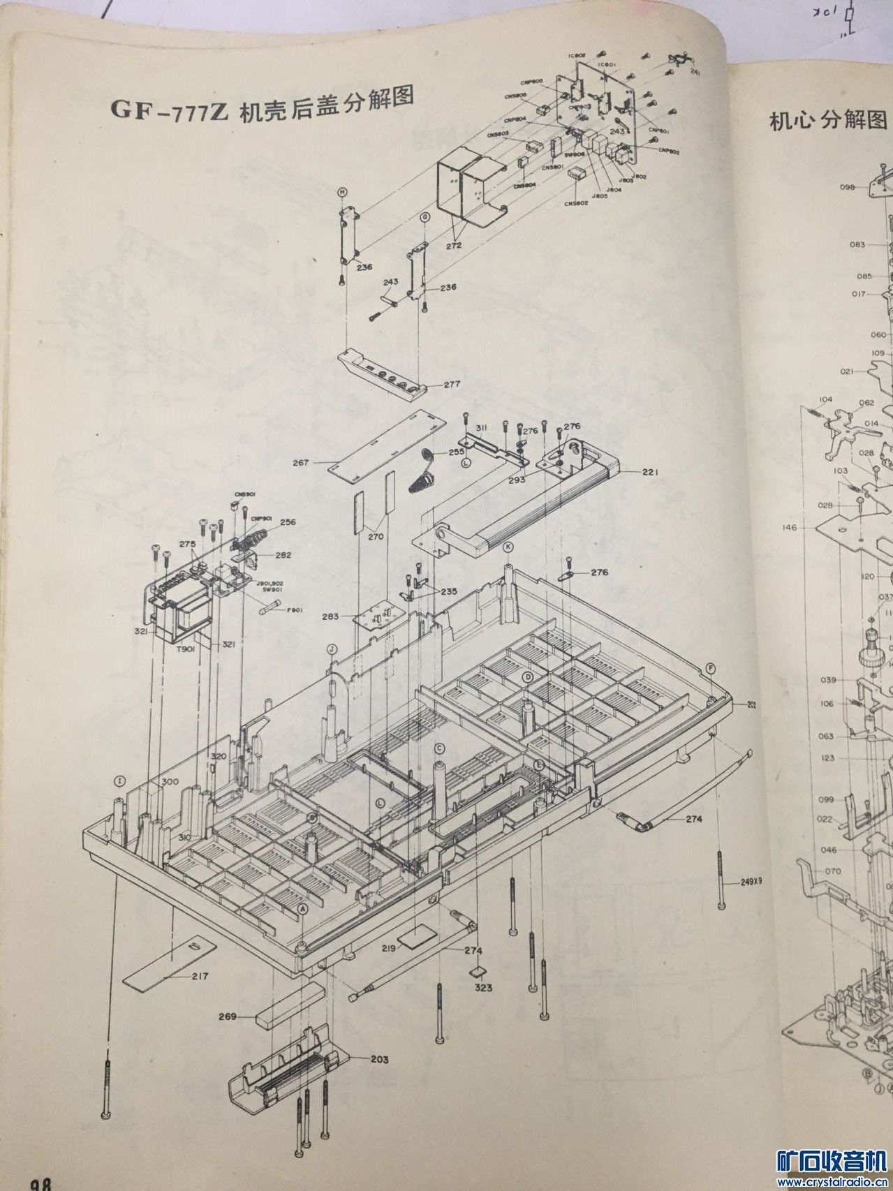

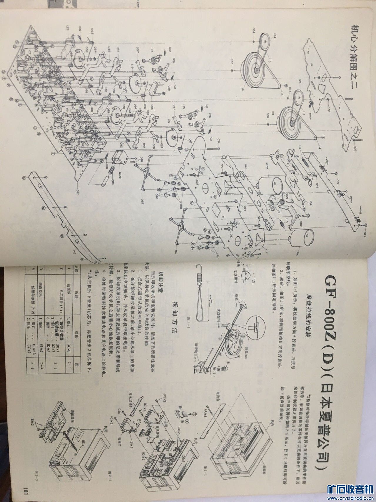

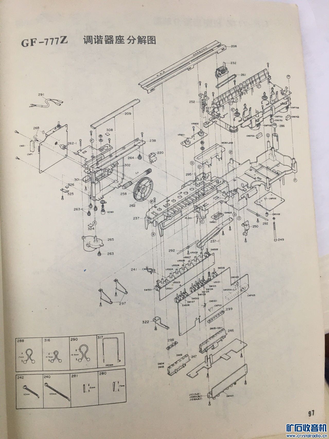

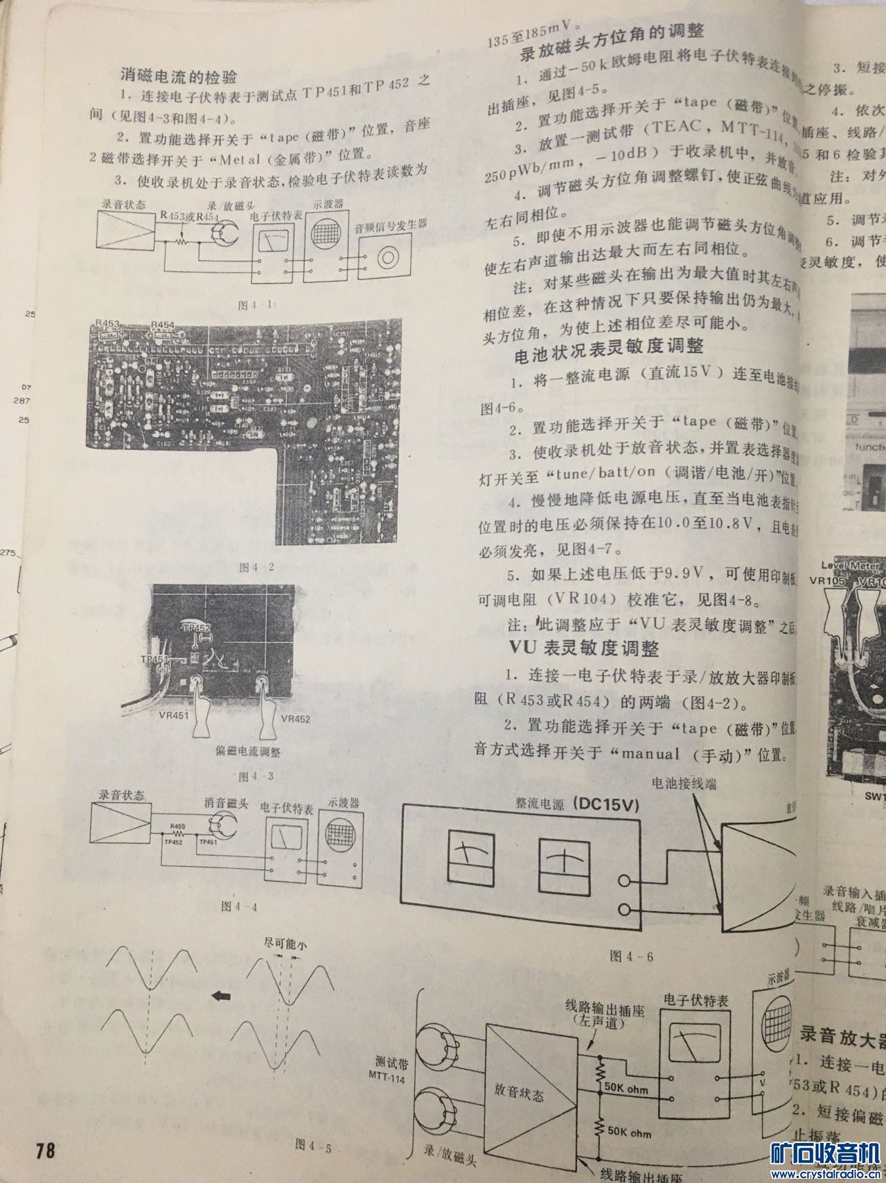

SHARP GF-777 Z 资料
发表于 2024-7-12 21:50:59 | 显示全部楼层 |阅读模式
 楼主| 发表于 2024-7-12 21:54:54 | 显示全部楼层

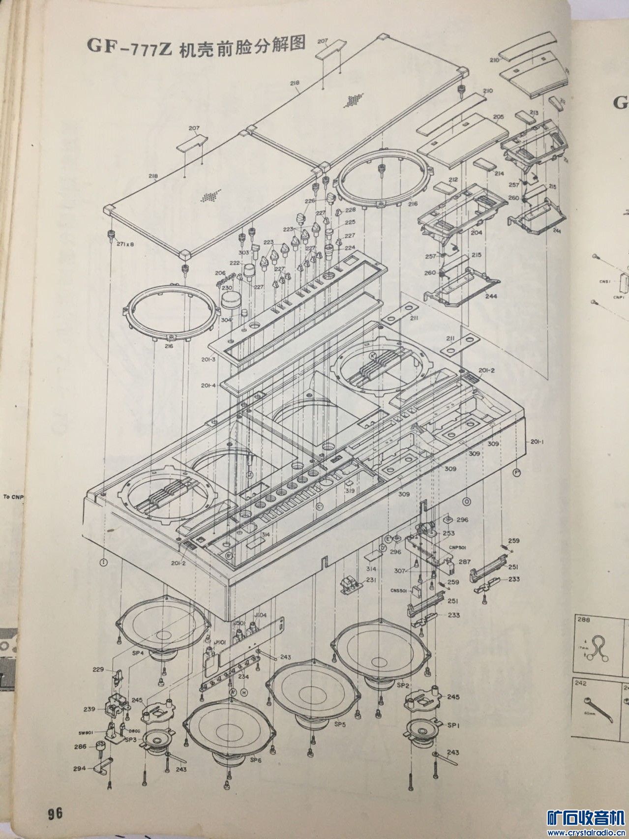

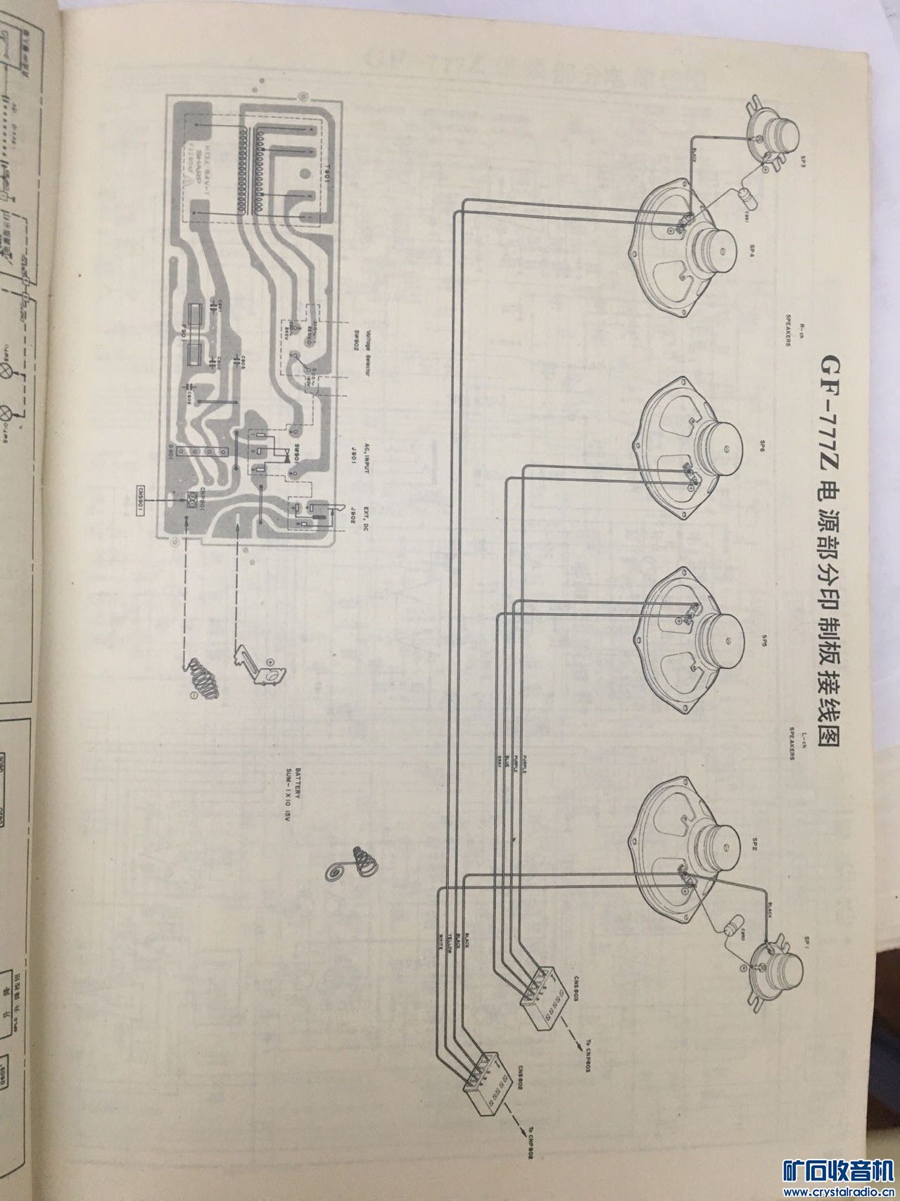

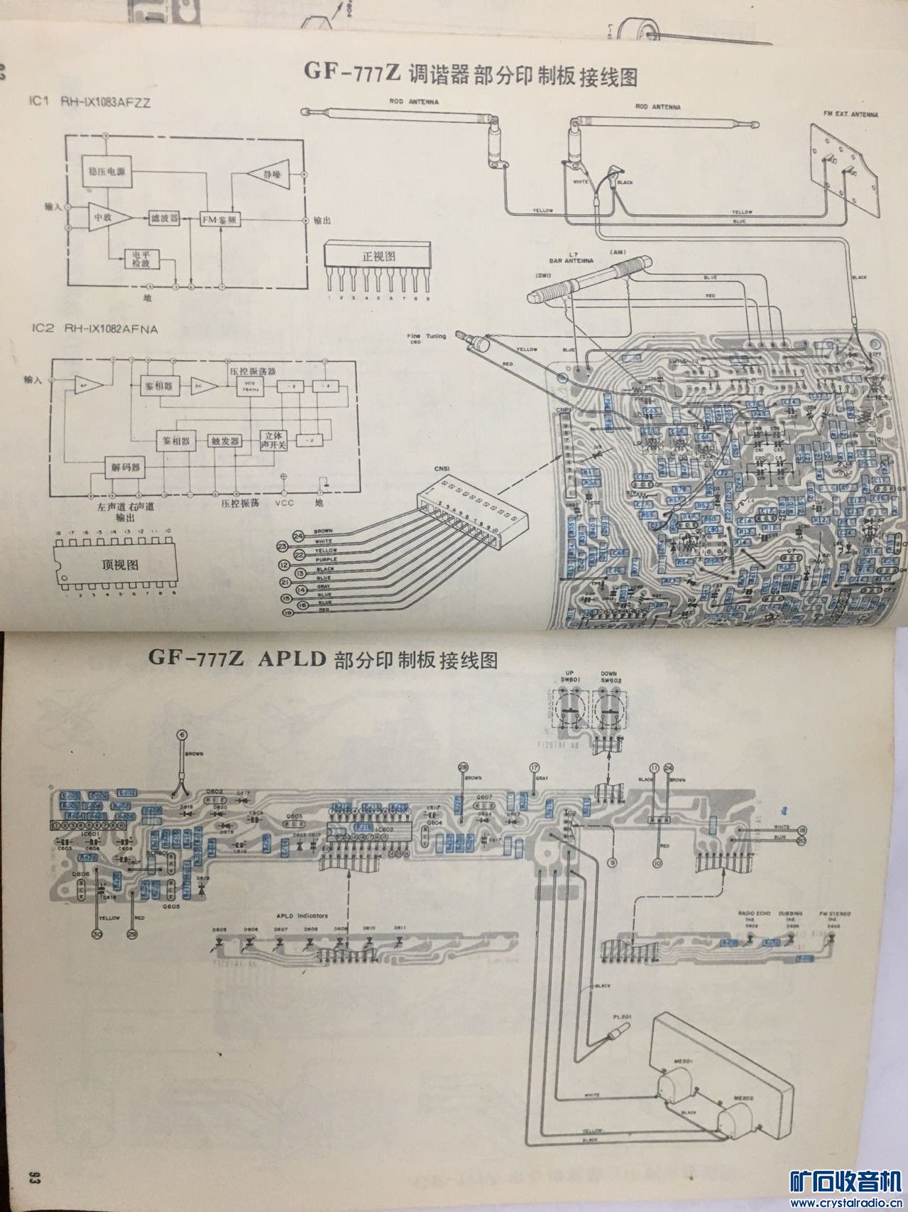

点击放大会清楚些的...
微信图片_202407122136421.jpg 微信图片_202407122136422.jpg 微信图片_202407122136431.jpg 微信图片_202407122136441.jpg 微信图片_202407122136442.jpg 微信图片_202407122136451.jpg 微信图片_202407122136452.jpg 微信图片_202407122136461.jpg 微信图片_202407122136462.jpg 微信图片_202407122136471.jpg
 楼主| 发表于 2024-7-12 21:53:05 | 显示全部楼层
编辑顺序紊乱了...
微信图片_20240712213646.jpg 微信图片_20240712213647.jpg 微信图片_202407122136391.jpg 微信图片_202407122136401.jpg 微信图片_202407122136402.jpg 微信图片_202407122136411.jpg 微信图片_202407122136412.jpg 微信图片_202407122136413.jpg
