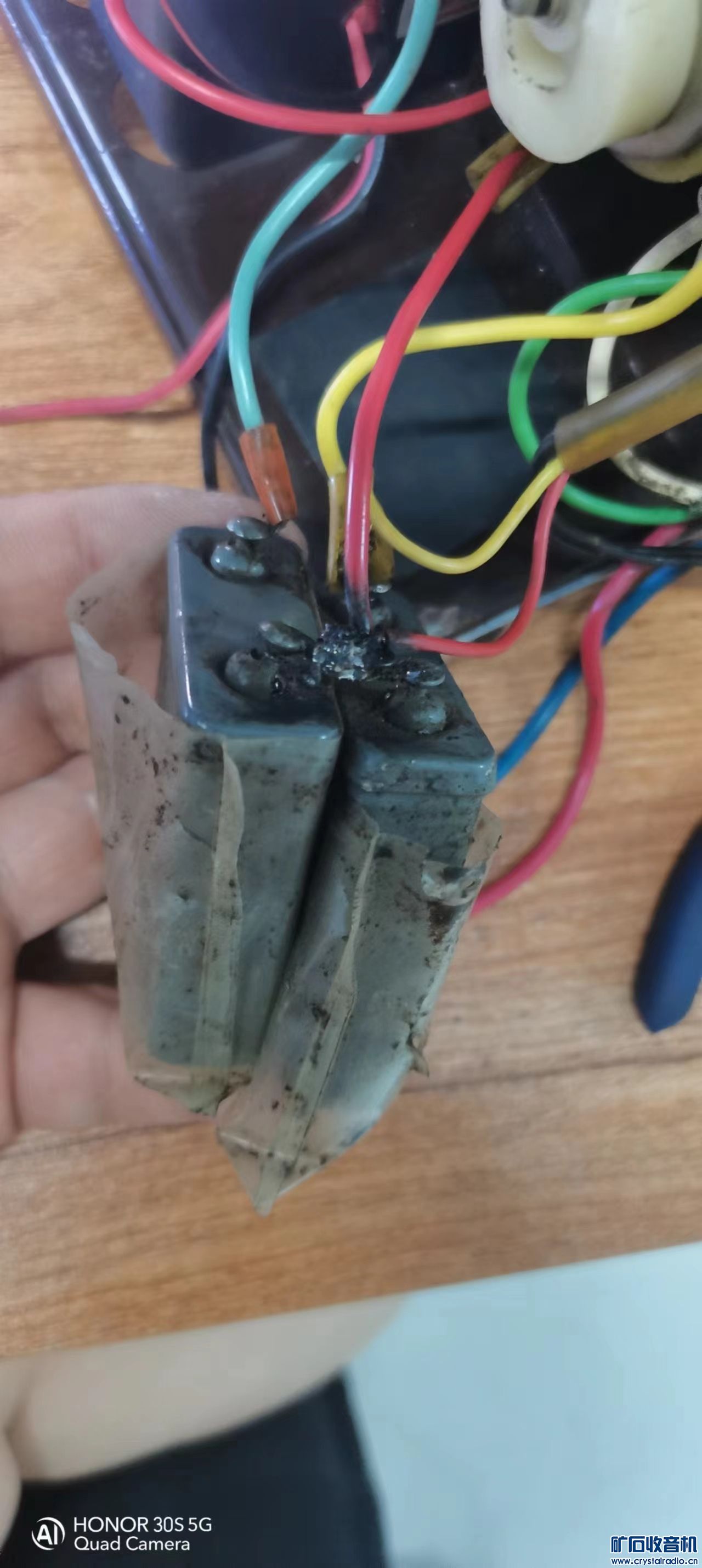

老式220V电机油寖电容坏了,有个接线柱松动了,可以使用220V电扇上的那种同样容量的代替吗
这个是长江16-4电影机电机上的电容
发表于 2024-7-12 16:17:38 | 显示全部楼层
当然可以用,但修旧如旧最好买一个,某宝某鱼上非常便宜。不行你出快递费我送你2个

发表于 2024-7-12 15:22:23 | 显示全部楼层
可以用,CZM的电容代用,它们的外观是一样的,

发表于 2024-7-12 16:07:39 | 显示全部楼层
耐压够,容量一样就行
发表于 2024-7-12 16:44:29 | 显示全部楼层
可以使用220V电扇上的同样容量的代替,但这种电容是630V,220V电扇上的是450V,耐压略微低了点。
