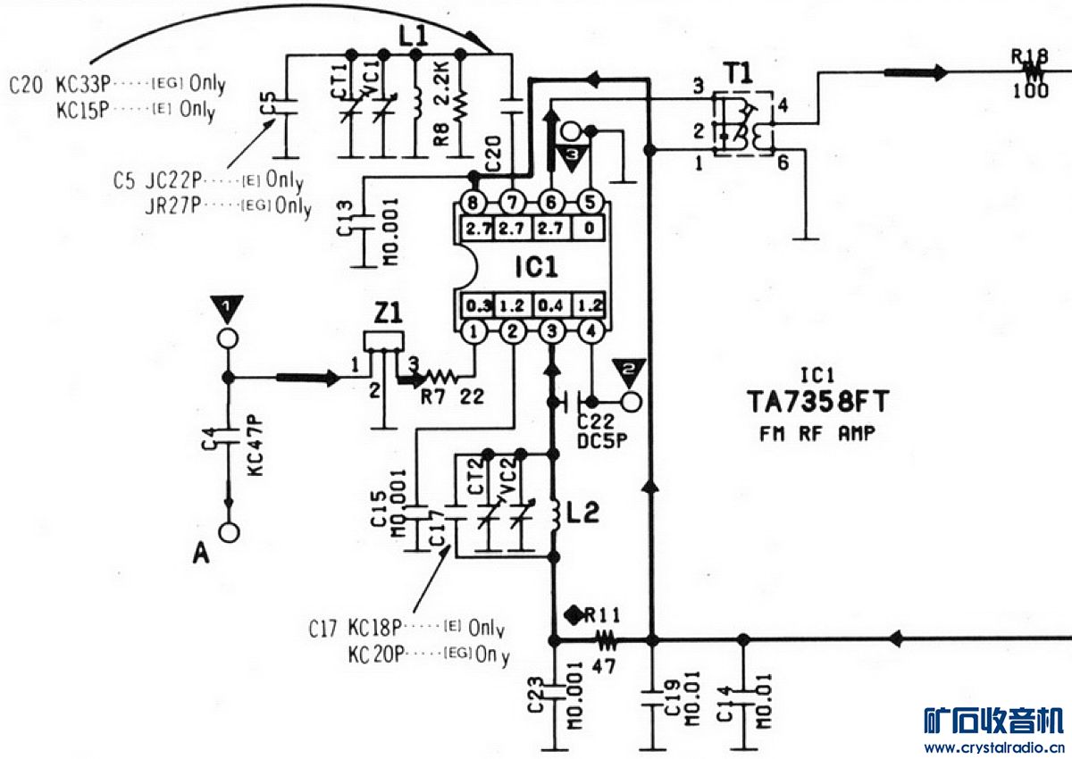

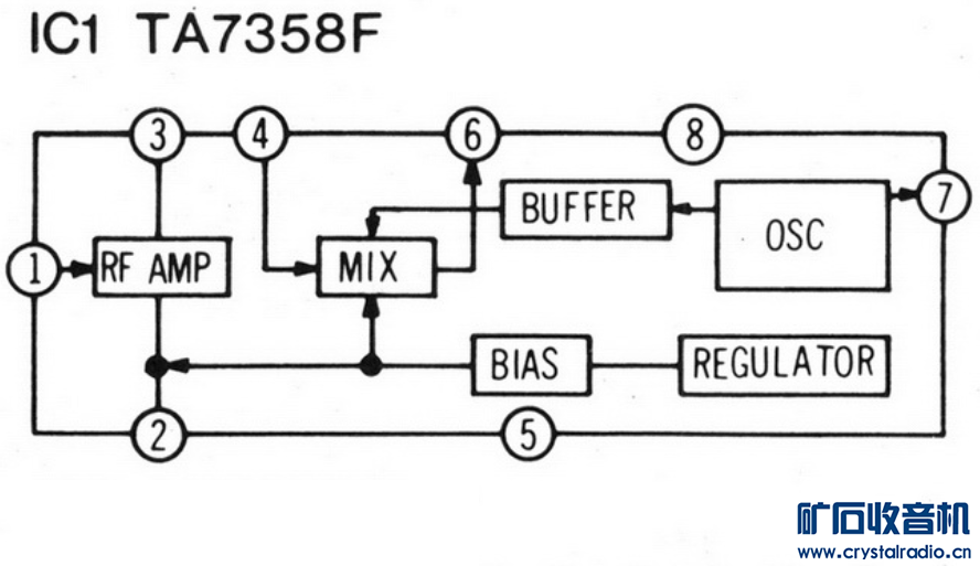

首先易知TA7358F=AN7205S
Panasonic_AN7205.pdf (168.29 KB, 下载次数: 106)
其次,为了双重保险,我正好手里有一份口袋磁带机的电路图,其收音部分就采用了TA7358F,如下:
同时:
因此,可以确认,其引脚定义=AN7205S。

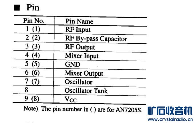

非常感谢老师,为解决问题提供了另一种思维方式,您是我万能的神啊 但是我还有一点没有弄明白,想再次请教老师。
昨晚我翻看了《德生片收音机电路图》这书,发现德生是把TA7358P的引脚7悬空的。那么比TA7358P少了一个引脚的TA7358F,应该是把这个引脚舍弃不用了。不知我这样推理是否正确?
再看AN7205与AN7205S引脚对比:
AN7205与AN7205S引脚对比
AN7205与AN7205S引脚对比
对比图中AN7205S还在使用这个引脚7,反而把引脚8舍弃了。那么在使用TA7358F的时候,对该引脚怎么处理呢?是悬空不焊接,还是用来接本振呢

我一般区别这些不会专注引脚的数字,而是它干什么用的。比如7358,SIP9里7是作为本振所谓“监测”脚,内部和8之间只是耦合了一个小电容。SOP8舍弃了7这个脚(后面8、9就往前挪了一位)。

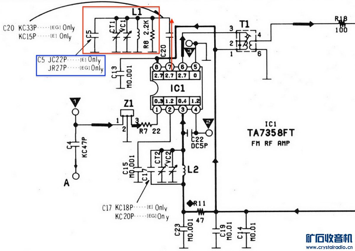

还可以仔细看前面的电路示例里,7358F的7脚接了什么,就一目了然了:
像蓝框里的C5,所谓 [E]only 指欧标用,接收范围是87.5-108MHz。[EG]only 指联邦德国用,没记错的话,应该是87.5-104MHz。所以这里本振的补偿数值不同。
因此,7358F和AN7205S是一模一样的定义:7脚接OSC的(LC)(或者外置驱动),8脚VCC。
又仔细看了一遍你的回复,才弄明白:
你认为AN7205S是放弃了8,其实它和7358 SIP9-->SOP8一样,也是去掉了7,而不是8。
