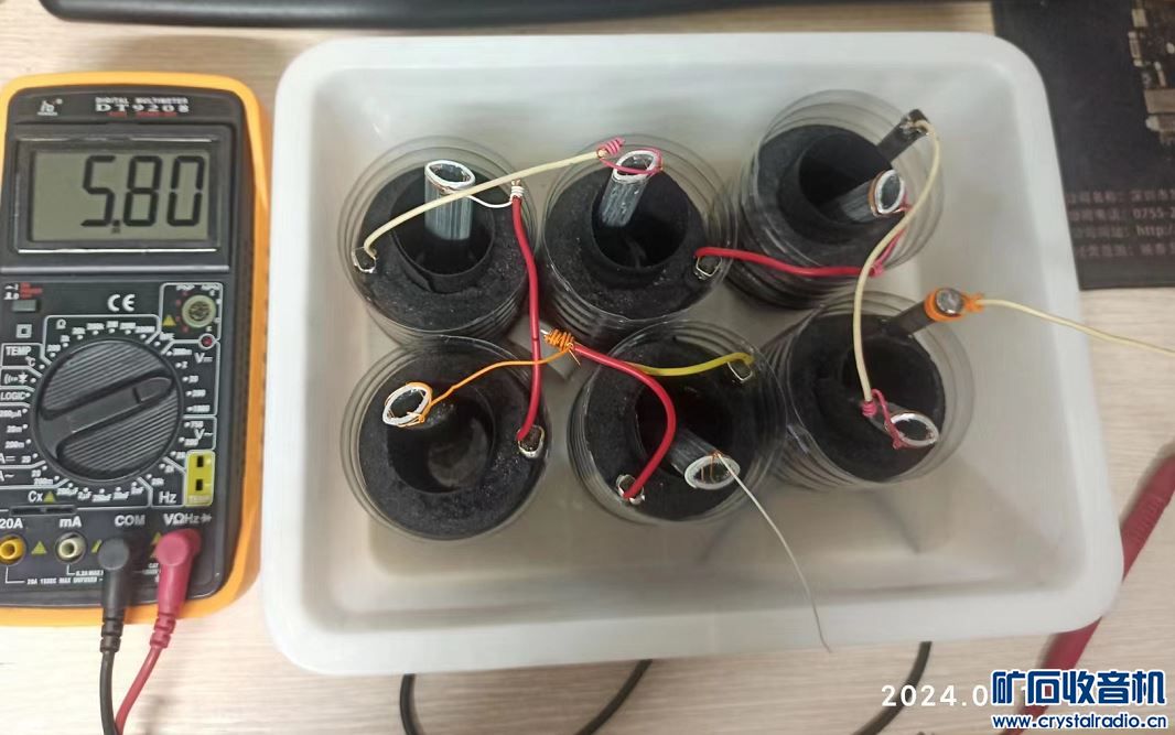

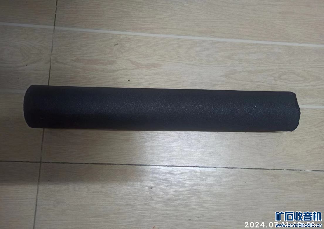

一次性电池基本上就是个氧化还原反应原理,关键就是负极的自溶解与正极的极化问题。50年代前苏联爱好者们自制了不少电池,还是甲乙电源给直流电子管收音机供电的。现在半导体技术的发展使耗电大大减低,在家DIY组末日电池也不是难事。我实验了用不花钱的办法废物利用做了海水电池,听收音机还是可以的。这里电解质是海水,负极是易拉罐与废铝,正极是小区换下来的饮水机活性炭,正极利用活性炭吸附空气中的氧气去极化。电池组短路电流有50多mmA,输出20-30mm电流能续航24小时。之后更换海水休息一下还可以使用。
