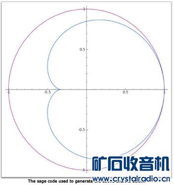

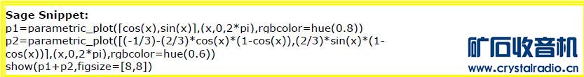

读一本数学书,其中有段程序如下,不知道这是用什么语言写的:
 楼主| 发表于 2024-7-11 14:40:27 | 显示全部楼层
它画出的图是这样的:

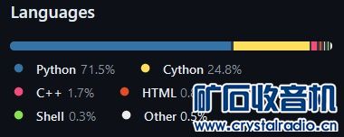

发表于 2024-7-11 14:51:56 | 显示全部楼层
SageMath是吧,有一点自己的语法。本身是个大杂烩,多种语言混合编写,Python为主,GPL协议。
发表于 2024-7-11 14:54:16 | 显示全部楼层
Python为主,杂七杂八的语言

发表于 2024-7-11 15:23:45 | 显示全部楼层
只看出了是参量方程,第一句画圆,第二句画心形。
我过去用matlab,我印象这种画图,需要自己构造循环来生成,虽然matlab用循环比C简单多了。要么用语句构造两个向量,但是也需要步长控制。这个语言连循环都不需要,不知是如何控制参量X的步长的。

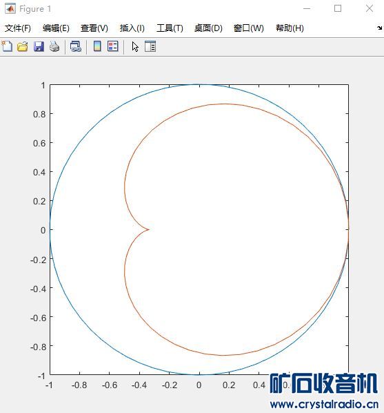

 楼主| 发表于 2024-7-13 14:53:17 | 显示全部楼层
我按照题意写的Matlab如下:
x=0:0.1:2*pi;
plot(cos(x),sin(x)),
hold on
a=-1/3-cos(x).*(1-cos(x))*2/3;
b=2*sin(x).*(1-cos(x))/3;
plot(a,b)
画出的图是这样的:
