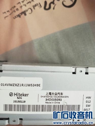

就有一个旋钮,奇了怪了。不会用,也不知道怎么接线,给帮帮忙,看看这个灵敏度高不高。
 楼主| 发表于 2024-7-11 12:07:31 来自手机 | 显示全部楼层
这个是收音机牌子,上海大众汽车

标准的大众接口,网上很容易找到

图2标得很明了

大众车机,需要解码器

不接解码器也可以用,就是每半小时要重新开机,关键是大众车机普遍需要密码,否则无法使用,不知道这个车机有没有密码。
发表于 2024-7-11 16:57:23 | 显示全部楼层
ACC和 B+ 接+12V  GND 接0V
