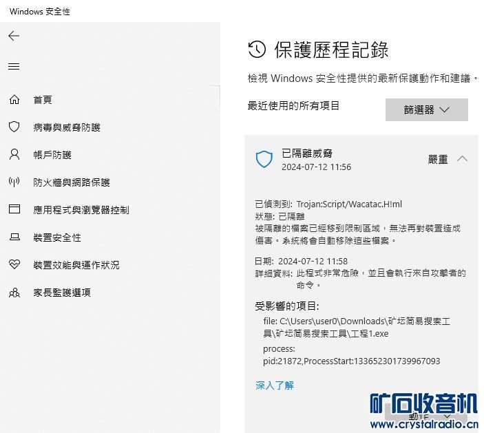

老闆, 你的編譯器很可能被包了木馬病毒 Trojan:Script/Wacatac.H!ml, 也可能是誤會.
不過用 FASM 編譯的, 同樣使用 API, ShellExecuteA, 沒有出現警報
 楼主| 发表于 2024-7-13 09:03:49 | 显示全部楼层
不過用 FASM 編譯的,  ...
VB  E 语言都会报毒
添加信任,习惯就好了
