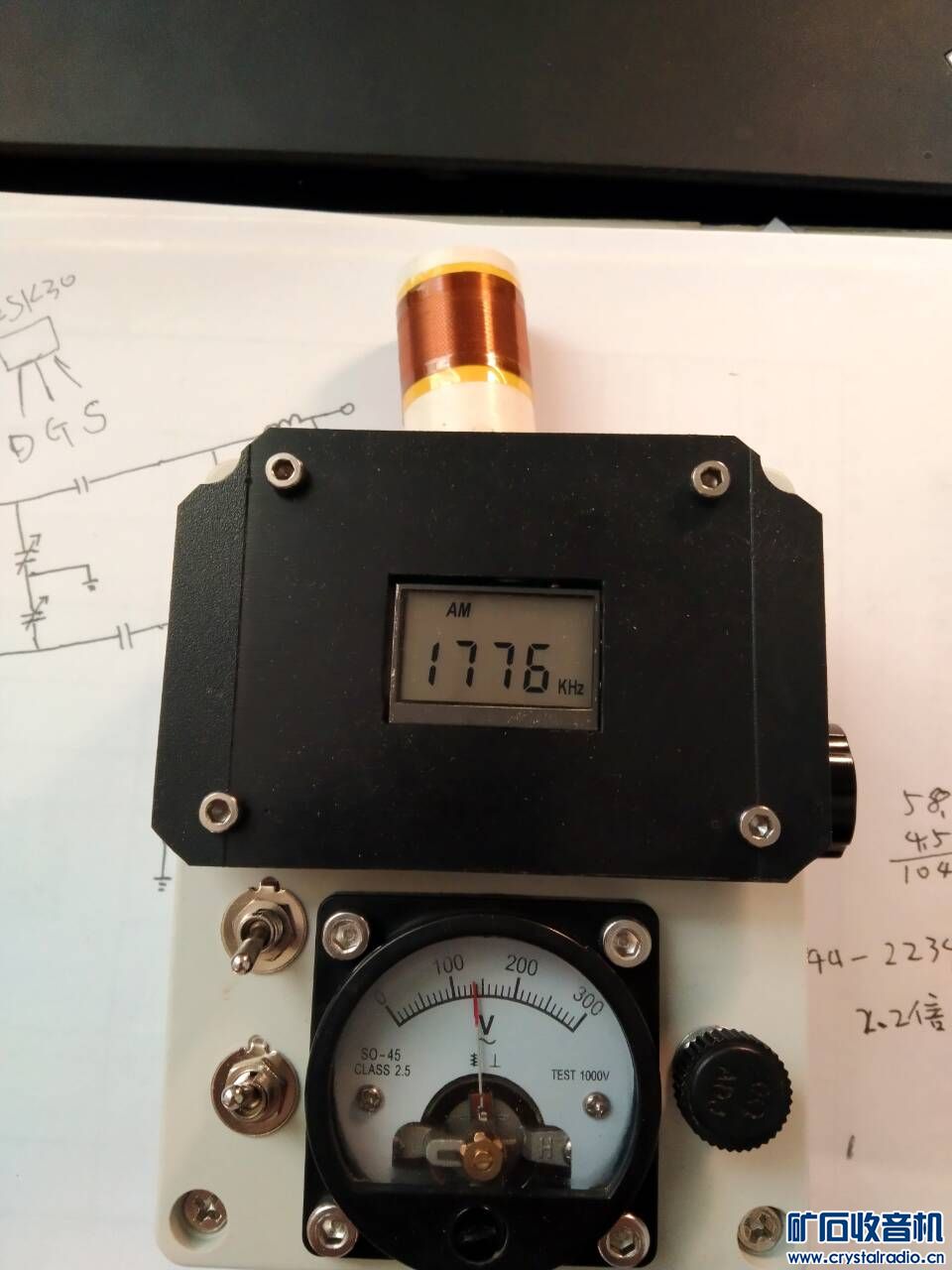

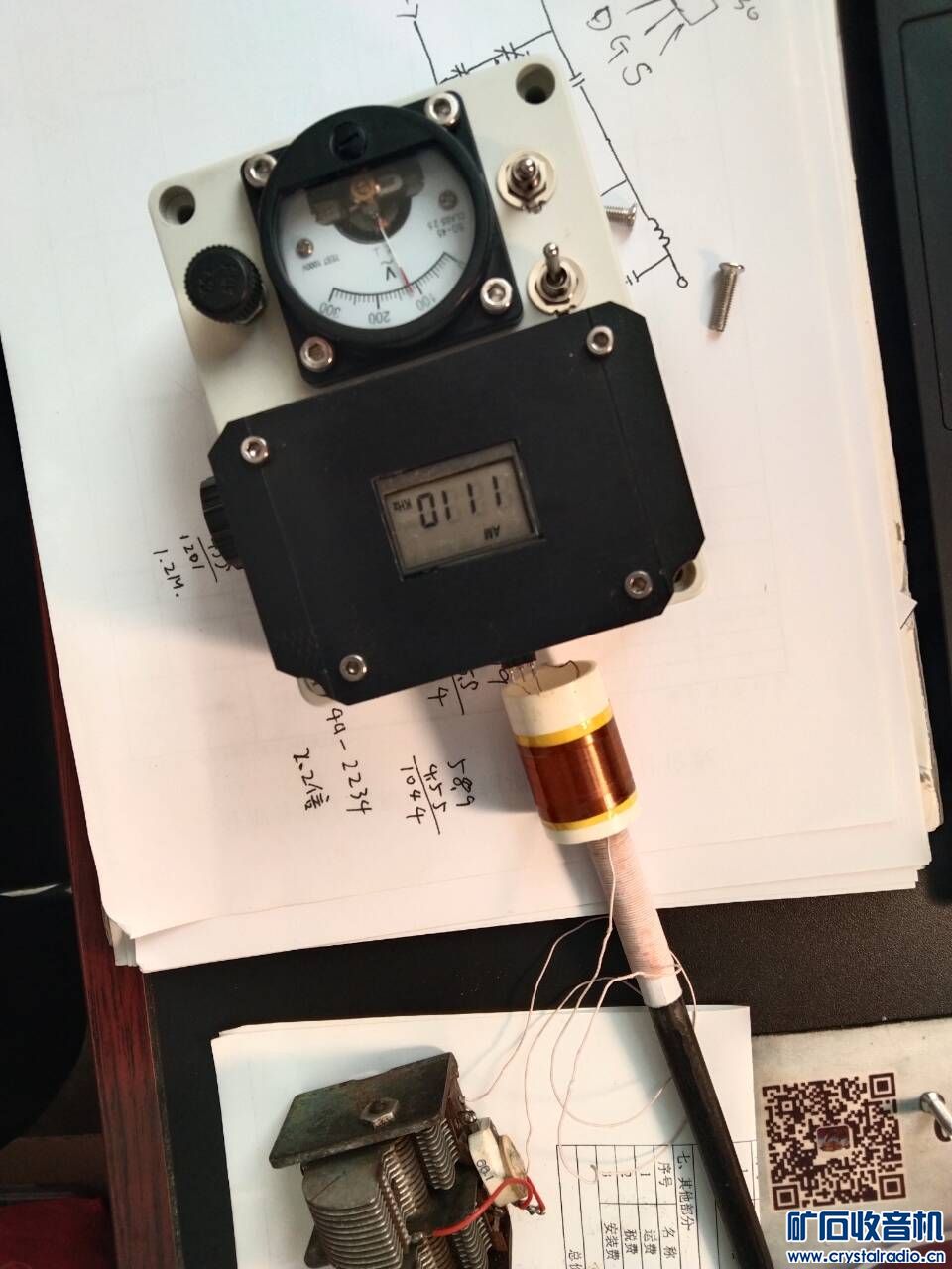

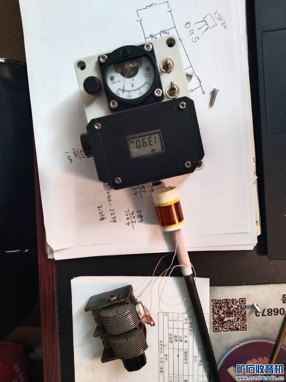

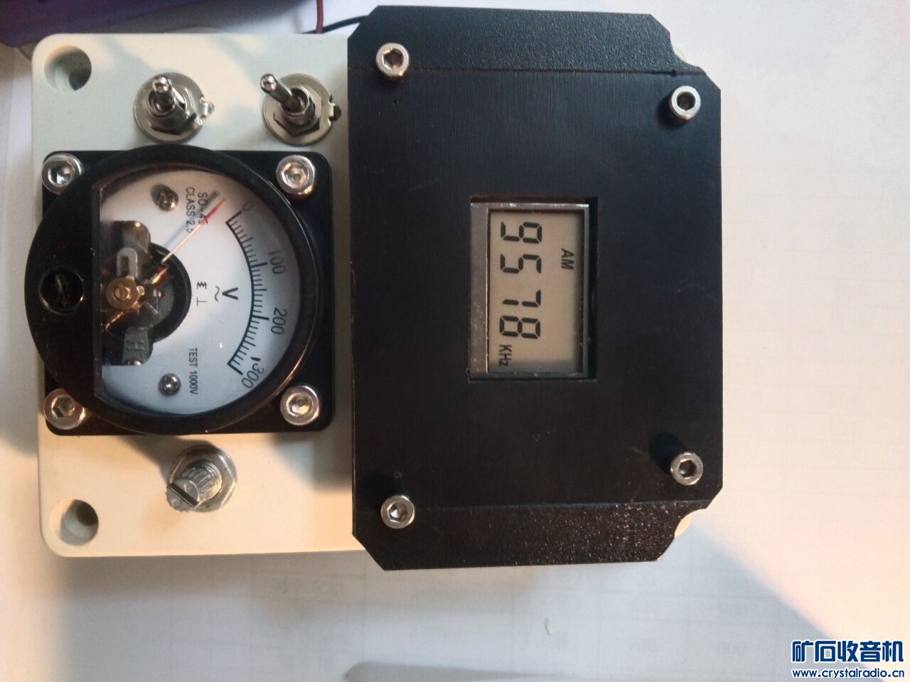

前几天做了栅陷振荡器实验,这几天装进了盒子,加装了收音机频率显示组件,没有合适的微安表头,没法测量栅流的陷落,改用毫安表头(应该是0.9mA的)测量漏极电流。谐振时电流增加。实测低频段电流0.5-0.8mA左右,谐振电流增加量40%-80%,表头显示增加6-12小格。高频段时,电流到1.6-1.9mA左右,(这时调电位器使指针在中间位)谐振电流增加量4-7小格。

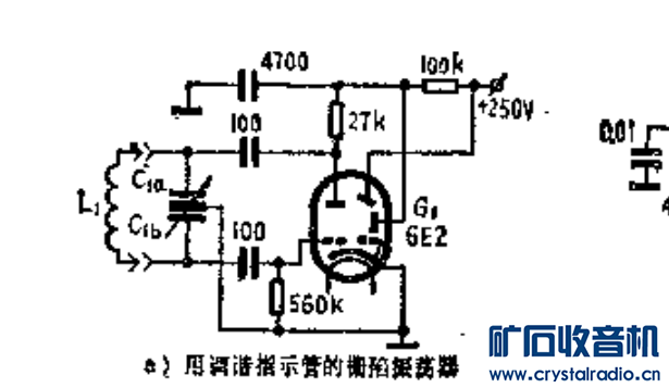

参考电路
