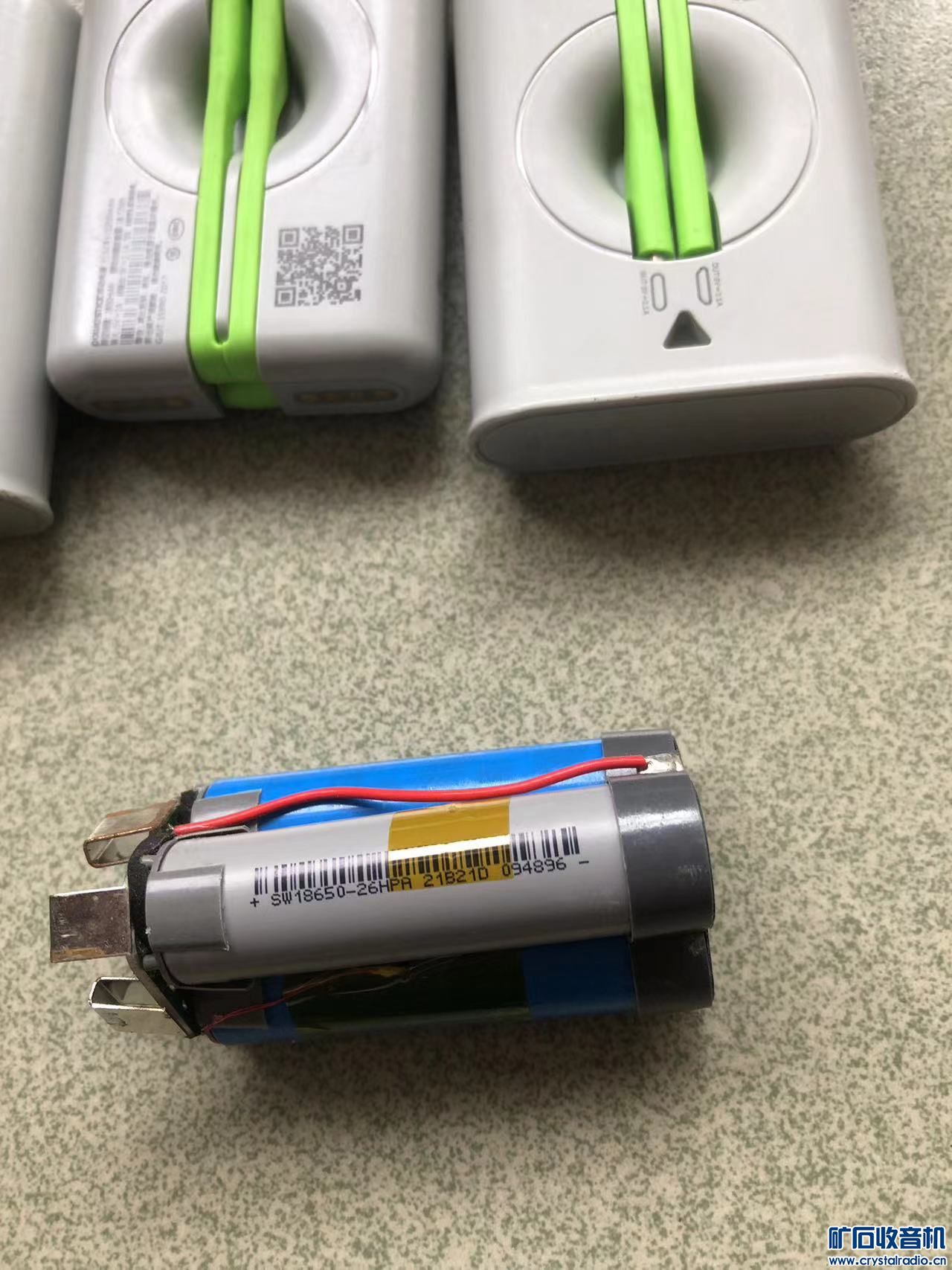

连续两次失败的换电池操作

捡装修工失落的,自己用了几年,昨天换的电池,用充电宝拆机电池,没有点焊机只能用烙铁焊,效果还不错

应该还是保护板有问题,我就碰到过。

升压板的电流多大,看能否带起负载

P+ 短接一下 B+
P- 短接一下 B-
開鎖了

SBK 发表于 2024-7-12 08:37
还有这一说啊?
第一次知道
http://www.benzobattery.com/blog ... circuit-board-work/
注意那兩個 MOS 的擺位和控制原理應該就會明白

xiaolaba 发表于 2024-7-12 08:35
P+ 短接一下 B+
P- 短接一下 B-
開鎖了
这是什么原理?

组装焊接的时候顺序错误保护板进入保护状态。
一般电池保护板是共正极,各电池电压正常只短接一下B-与P-就可以激活保护板解除保护状态。其实组装好后在保护状态下只要接通一下充电器就可以解除保护,不必要拆出来短接激活。
