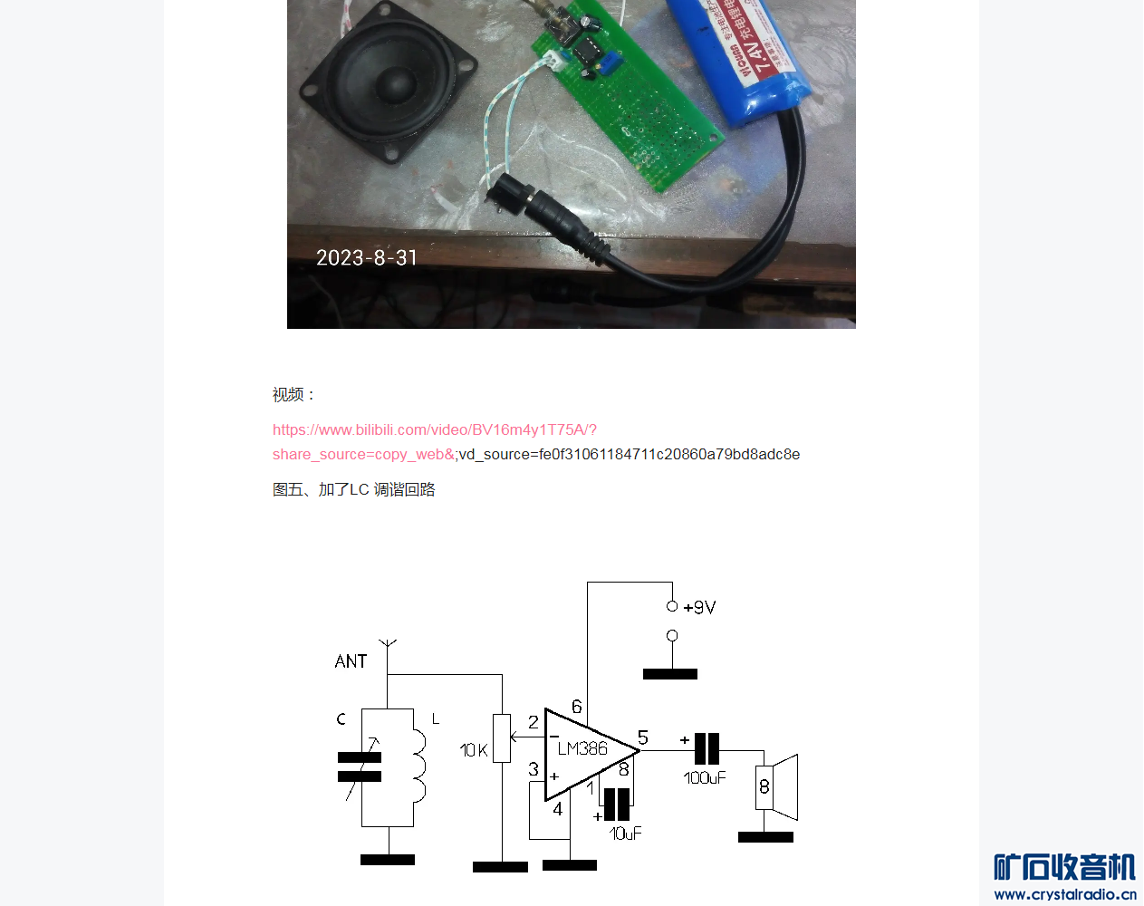

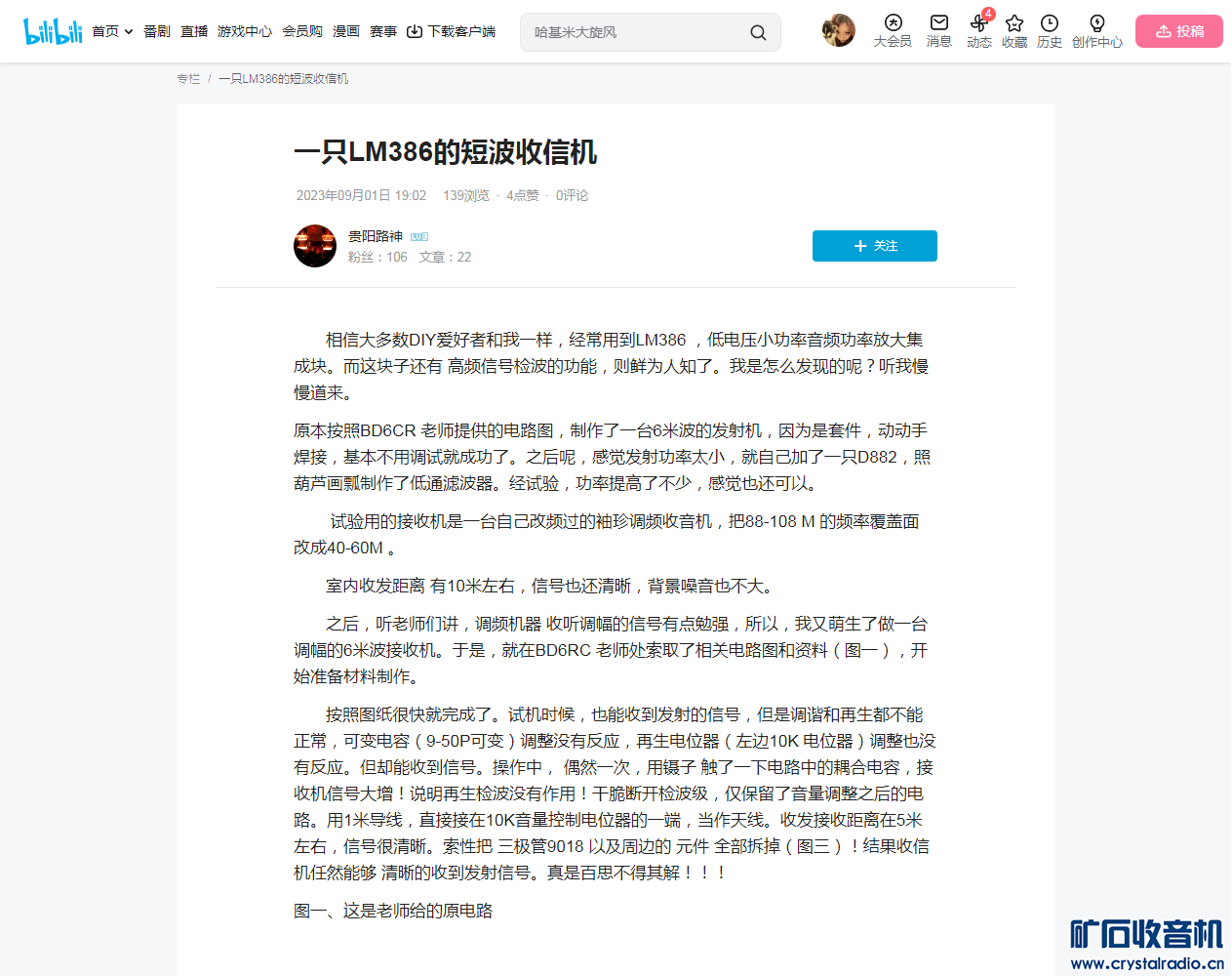

才知道386可以直接检波,可以重新定义单管机了
原帖地址:https://www.bilibili.com/read/cv26250704/

在电子世界、电子报上都见过类似的386简易收音机电路。
386检波放大;
与非门偏置1/2电源时剑波放大;
估计本地强台时音量大是386d 最大特点;
