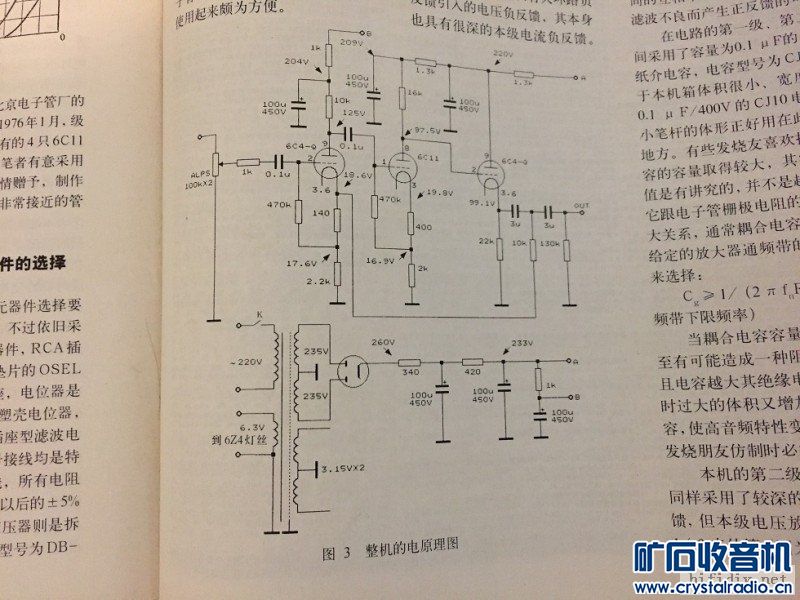

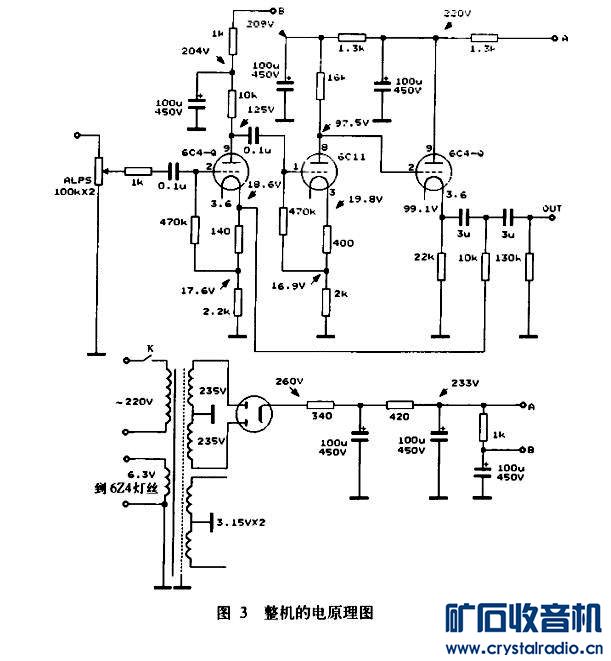

各位老师,手里现有几只6C3/6C4/6C11,想做个前级,求田庆松老师的超宽频带的Marantz-7电路之单三极管篇(上) (下),原文应该是刊登在无线电与电视2004年9月、10月刊,刚好我缺了这几本。

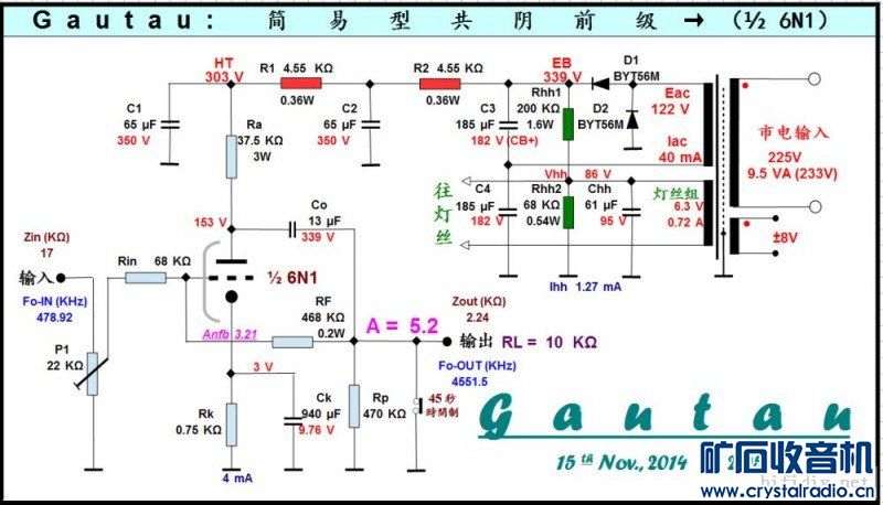

这个电路耦合电容太多了,建议你去做G版的那个单管的,顶多加个缓冲。

你的截图不是已经有田庆松老先生的Marantz-7电路与资料吗?
 楼主| 发表于 2024-7-11 13:00:13 来自手机 | 显示全部楼层
截图是从网上找的,想全文拜读。

超宽频带的Marantz-7电路之单三极管篇  电路图与 (上。下)全文下载。

马七原电路频响太差了,特别是高频,
这是胆机骨灰级高人田庆松老师的作品“宽频带前级”,强调“宽频带”放大器的高频特性会很好的。马七?
G版?请详细解释一下G 版

于海旺 发表于 2024-7-12 14:50
G版?请详细解释一下G 版
DIY那里在国外的版主,Gantau,在胆机技术上,普及了很多知识。可惜已经驾鹤西去。。。。。。。。。
