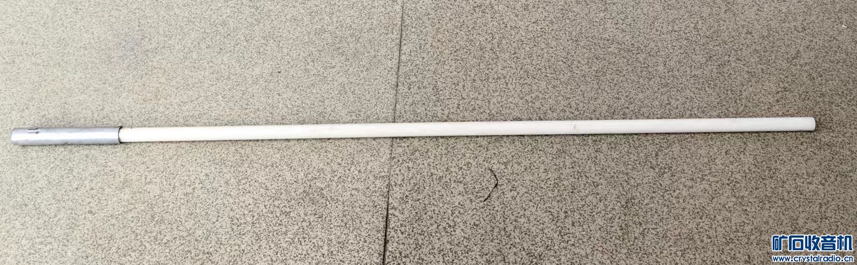

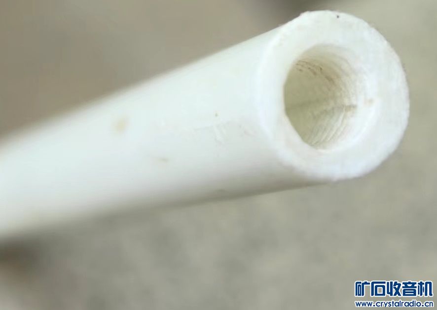

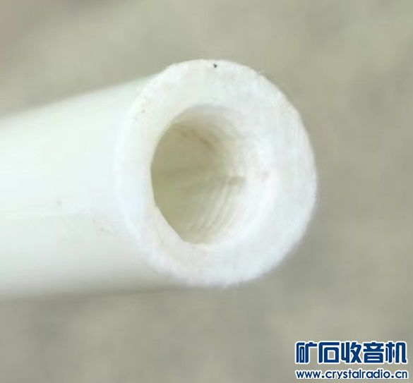

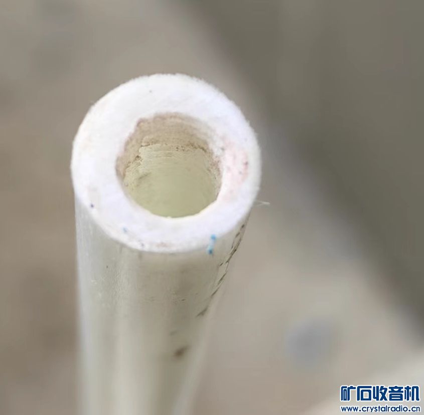

昨天无意间发现邻居的小朋友手里玩的一个棍棒有用处,我便从他们手里要了回来。用来做可调电感的线圈骨架非常合适。外径10毫米,内径5毫米,能用6毫米的丝锥拉丝。敲击能听到清脆的响声,看结构好像是石棉和什么材料做成的。
发表于 2024-7-14 00:28:25 | 显示全部楼层
玻璃纤维材质介电常数很高,不适合作为高频线圈的骨架,中波还行,或者非常薄也是可以的,我用非常薄(管壁0.2mm)的环氧树脂玻纤管做过线圈骨架,效果还行,你这个太厚了,而且没有树脂固定的玻纤,对人体不是很友好
发表于 2024-7-10 19:20:49 | 显示全部楼层
玻纤的话,电学特性也不太好,介电常数和介损大,电感自谐频率和Q应该会受影响。

农业支温棚的玻纤杆。
发表于 2024-7-10 19:01:34 | 显示全部楼层
咳,uv段常见的gp天线就用这玩意做外壳支撑,比如耳熟能详的任丘棒子

这个不是玻璃纤维蚊帐杆吗?

这不是啥好材料,玻璃纤维的蚊帐杆。
玻璃纤维还是少接触为好,一加工,都是短刺,扎手上,又痛又痒,简直就是噩梦。
