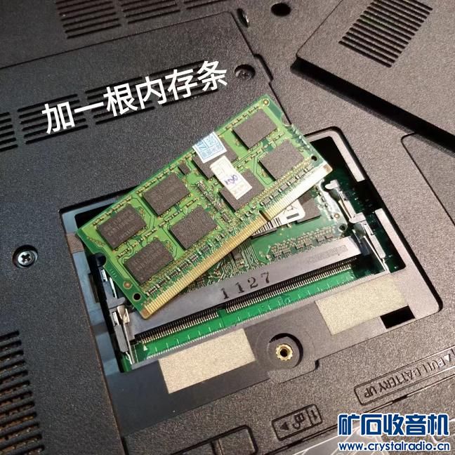

  前两天给戴尔笔记本换了主板锂电池。又下单买了一根内存条,准备把另一台富士通笔记本也升级一下(富士通据说是笔记本电脑的鼻祖)。
  昨天收到内存条并插入机器,可以点亮屏幕但不进入系统,显示日期和时间不对了。我倒,这台笔记本的主板锂电池也不行了?
  这台笔记本的主板电池在后盖板底下,必须拆下几颗螺丝,用力掰开底盖,把镊子头部包几层绝缘胶纸(防电池短路),夹住主板电池拉出,再装入新的主板锂电。开机设置后,搞掂。

发表于 2024-7-10 15:48:54 | 显示全部楼层
居然是用原生2032电池,不是线连。良心主板。
 楼主| 发表于 2024-7-10 15:58:21 | 显示全部楼层
   不过电池的位置设计不合理,拆装很难。
发表于 2024-7-10 16:05:50 | 显示全部楼层
撇微主 发表于 2024-7-10 15:58
不过电池的位置设计不合理,拆装很难。
不过也怀疑那些用线连的,抗振更好,Thinkpad、HP等等那些,可能是吃过亏过来的。
发表于 2024-7-11 09:13:05 | 显示全部楼层
一般的笔记本不好换,电池与连线片是用点焊焊死的,要换就得破坏掉点焊的焊点,个人也不可能有点焊机,就只好凑合着拿胶纸裹着了。
