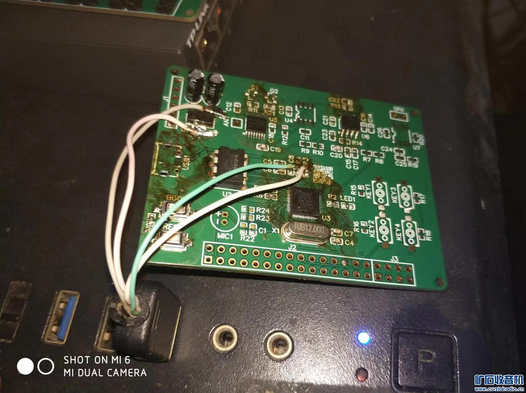

上加热台,焊接MCU
加热后细节图
USB口进了锡,死活插不进USB线,用力过猛
USB焊盘被弄坏了,无奈飞线吧

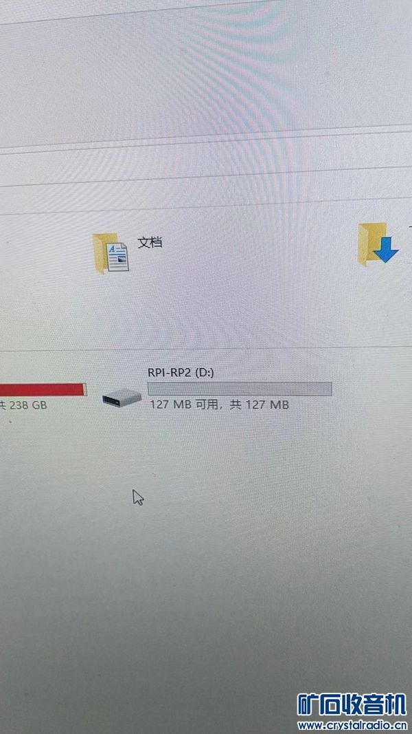

插电脑上成功识别128M U盘一颗
丢nuke固件进去,清空FLASH(W25Q64)

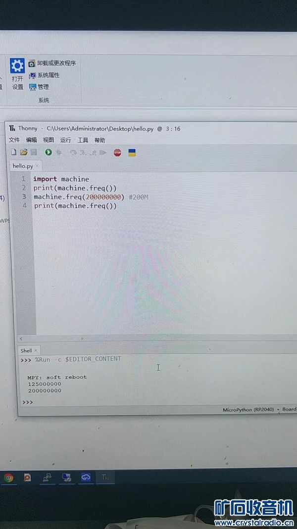

然后再丢MicroPython固件进去
IDE成功连接,默频率125M,超频200M,无发热
想当年家里第1、2台电脑奔腾MMX和奔腾PRO都只有200MHz主频,
还有人生第一台手机,多普达586W,也只有200MHz,
现在随手一片3元的ARM MCU就双核轻松超频200MHz,摩尔诚不欺我
第一次用MicroPython开发单片机,
好强,代码编译上传0延迟,实时查看堆栈中的变量值,
我丢,解释器才是计算机发展的里程碑,
BASIC却没能赶上这个性能过的时代

 楼主| 发表于 2024-7-10 13:15:51 | 显示全部楼层
  1. import machine
  2. from machine import UART, Pin, Timer, ADC, PWM
  3. class TFreqGen():
  4.     #410 5 82 41 164
  5.     freq=0 #发生频率
  6.     k=5 #倍频
  7.     en=0
  8.     i=0
  9.     tim=Timer()
  10.     def __init__(self):#Q0 I1
  11.         self.pq=Pin(0,Pin.OUT)#Q
  12.         self.pi=Pin(1,Pin.OUT)#I
  13.     def setFreq(self,v):
  14.         self.freq=v
  15.     def write(self,this):
  16.         if self.i<4:
  17.             self.i+=1
  18.         else:
  19.             self.i=0
  20.         if self.i==0:
  21.             self.pq.on()
  22.         elif self.i==1:
  23.             self.pi.on()
  24.         elif self.i==2:
  25.             self.pq.off()
  26.         else:
  27.             self.pi.off()
  28.     def start(self):
  29.         self.en=1
  30.         self.tim.init(tick_hz=int(self.freq*2/self.k), period=1, mode=Timer.PERIODIC, callback=self.write)
  31.     def stop(self):
  32.         self.en=0
  33.         self.tim.deinit()
  34. class TAdDa():
  35.     en=0
  36.     def __init__(self):
  37.         ai=ADC(Pin(26))
  38.         aq=ADC(Pin(27))
  39.         amic=ADC(Pin(28))
  40.     def readIQRX(self): #I26 Q27
  41.         ai.read_u16()
  42.         aq.read_u16()
  43.     def readMic(self): #MIC28
  44.         mic.read_u16()
  45.
  46. machine.freq(200000000) #超频200M
  47. print("curfreq",machine.freq())
  48. fg=TFreqGen()
  49. fg.freq=409.9
  50. fg.start()
  51. # fg.stop()
复制代码
代码是Timer产生90度相位的,IQ驱动信号,5次谐波差不多能到410MHz
108MHz的话,基本上3次谐波足够了
ADC采集信号,解调还没写,代码待测试

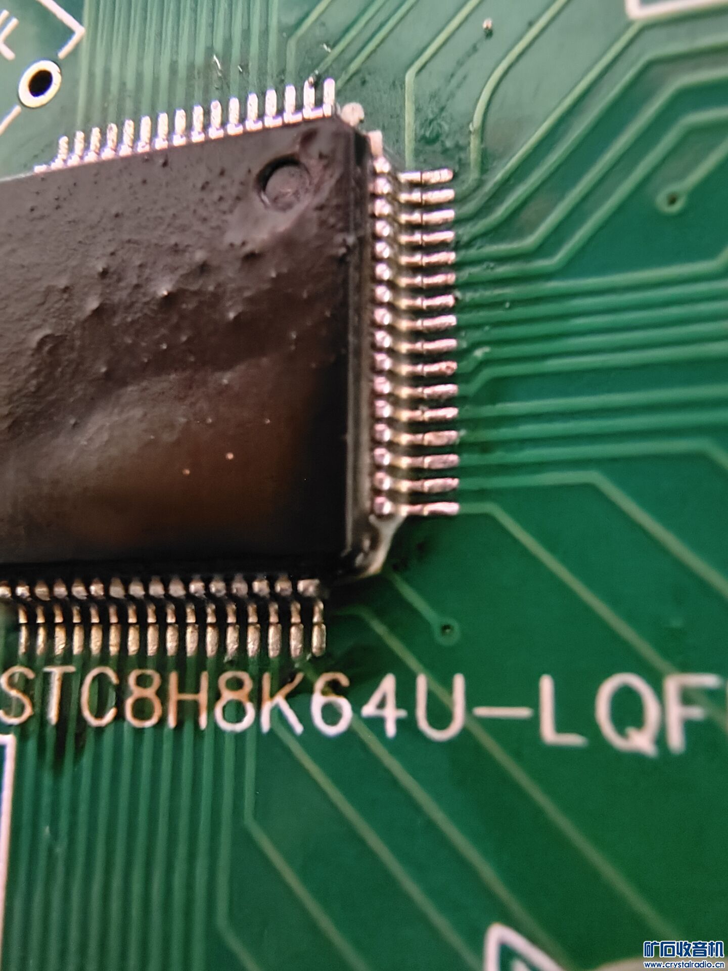

发表于 2024-7-10 13:33:32 | 显示全部楼层
板子怎么焦黑一片呀
 楼主| 发表于 2024-7-10 13:42:02 | 显示全部楼层
tao1979 发表于 2024-7-10 13:33
板子怎么焦黑一片呀
松香而已
发表于 2024-7-10 13:43:57 | 显示全部楼层
这惨不忍睹的焊接……

发表于 2024-7-10 14:28:10 | 显示全部楼层
我用这个小玩意儿烧的,新助焊膏,干干净净的
 楼主| 发表于 2024-7-10 14:31:08 | 显示全部楼层
我能说我买不起焊油吗
基本上只用松香
劣质的无酸无卤焊油锡是滚来滚去的,好的焊油很贵
以前还用过焊锡膏,焊完MCU就灵异了,不敢用了
