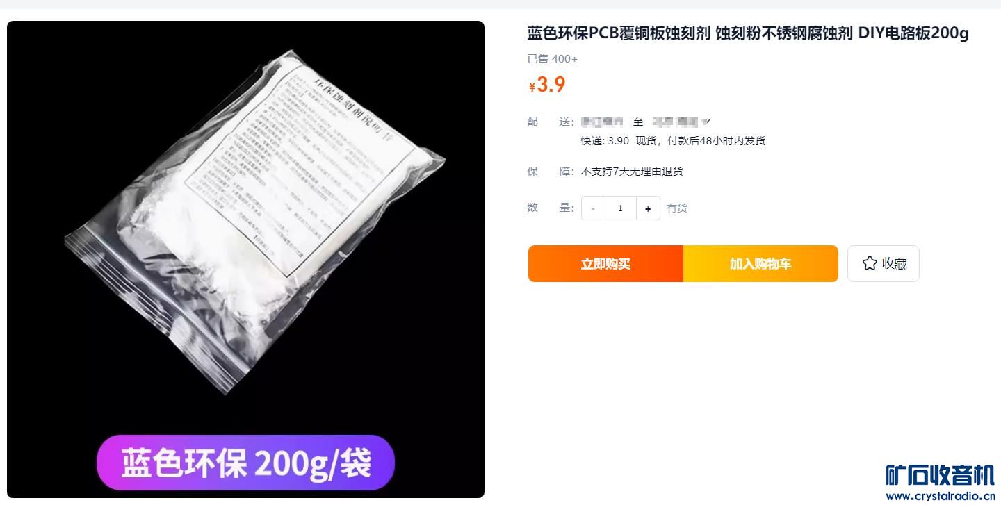

宝上有卖专门腐蚀线路板的环保材料,现在好像不用三氯化铁了

三氯化铁污染太大,用这个环保蚀刻剂。
早前用过几回,还是麻烦,建议画板。

 楼主| 发表于 2024-7-10 10:41:18 | 显示全部楼层
谢谢!请问用过吗?效果咋样?这是固体吗?

发表于 2024-7-10 10:48:06 | 显示全部楼层
用过,效果非常好,个人认为比三氯化铁好用。白色粉末,透明液体,干净卫生。
发表于 2024-7-10 10:49:31 | 显示全部楼层
yjx189 发表于 2024-7-10 10:40
用过,与三氯化铁腐蚀类似,区别就是溶液的颜色,三氯化铁是黄色,极易污染物体表面,清洗打磨最好不要在室内操作!后者看起来无色,似乎用水就可以简单冲洗掉,我想也许是假象,同样存在污染。
 楼主| 发表于 2024-7-10 10:55:32 | 显示全部楼层
谢谢各位朋友啦,已下单购买1

发表于 2024-7-10 15:01:15 | 显示全部楼层
JHXC 发表于 2024-7-10 10:49
...后者看起来无色,似乎用水就可以简单冲洗掉,我想也许是假象,同样存在污染
三氯化铁的黄色污染来自其水解产生的氢氧化铁(不溶)
你说那种蚀剂主要成分是过(一、二)硫酸钠(铵)等羔羊硫酸盐,具有 1、强氧化性;2、水解产生硫酸 这两个特性。同时,使用氯化钠(或氯化铵)作为助剂,提供氯荔枝加快腐蚀的速度。
类似于三氯化铁水解产生氢氧化铁和盐酸,羔羊硫酸盐水解产生硫酸的同时也会产生:比如过硫酸钠水解产生硫酸钠 而硫酸钠是一种完全可溶的白色晶体(芒硝),所以溶液是无色的,溅到衣服上一洗即掉,因此确实没有“污染”。
btw. 上面说的是主要成分(腐蚀剂和腐蚀助剂),实际上还有更多的成分保持工业生产的质量,比如腐蚀对电化过孔有影响,也有专门的药剂维持这个质量,实际上的蚀剂成分更复杂,但爱好者自制或者了解其成分的话上述两种即可,其它的主要是工业生产需要
