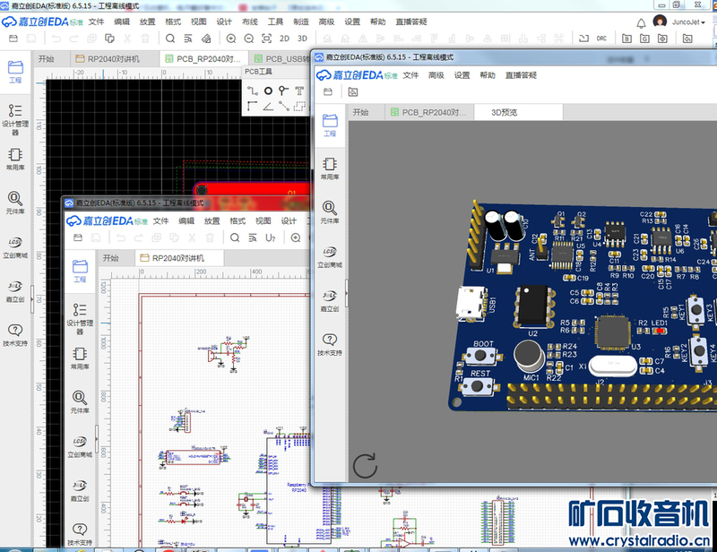

重定向leveldb/LOCK文件,加快打开速度
11:38 2024/7/10 -by JuncoJet
mlceda 是一款eda多开工具
众所周时eda只能打开两个窗口,对于自动布线用户不友好
mlceda IAT Hook了FindWindowExW、CreateFileW,实现了多开
让你可以打开N+1个窗口同时跑自动布线,把优化布线的任务交给计算机
复制本目录中3个文件到lceda.exe所在窗口
运行 mlceda_run.bat 启动多个eda实例
14:20 2024/7/9 -by JuncoJet
mlceda.zip
5.3 KB, 下载次数: 37
有更新
