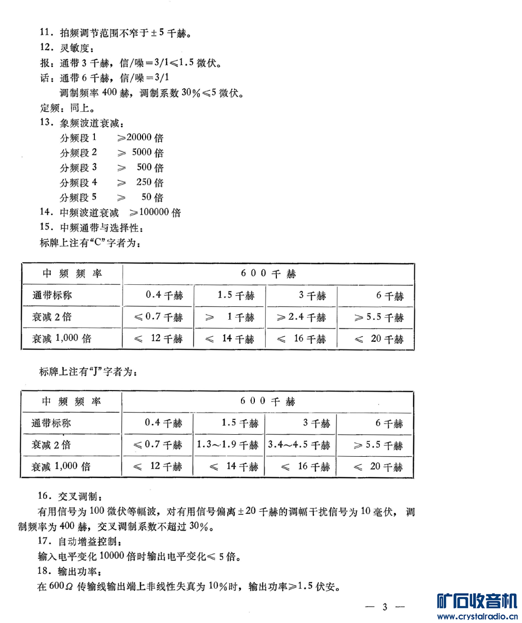

 楼主| 发表于 2024-7-10 09:12:15 | 显示全部楼层
海河 发表于 2024-7-9 20:53
222出厂前,厂家检查的灵敏度,随机纸上写2μV,实则内部标准是优于1.5μ。
这是222-1的说明书
话的灵敏度和收报灵敏度当然差异很大。
390的灵敏度,海版请看TM11-5820-357-35手册的131页。调幅灵敏度测试就是我给的数据,电报灵敏度测试都是1微伏。
我上面列举所有数据都是在宽带调幅话下的灵敏度,因为我是听广播,对收报模式下灵敏度并不在意。

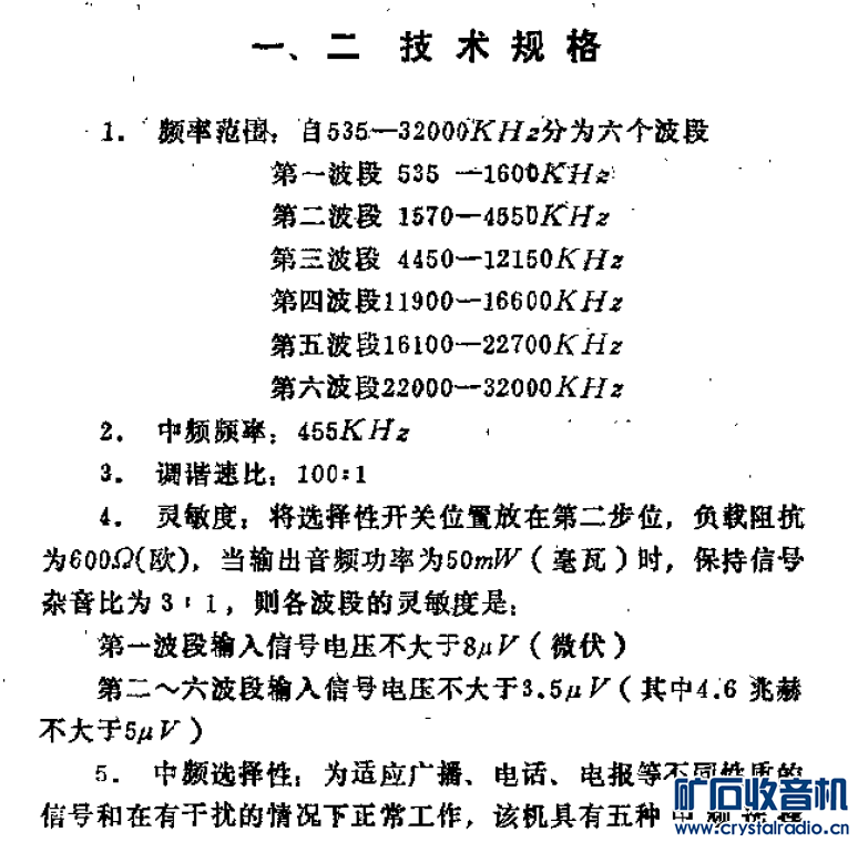

 楼主| 发表于 2024-7-10 09:17:17 | 显示全部楼层
这是430的数据
从430机的设计上中波应该有非常好的灵敏度。纸面标定是稍保守了。当然我没有430机,不知道真机中波效果怎么样。
