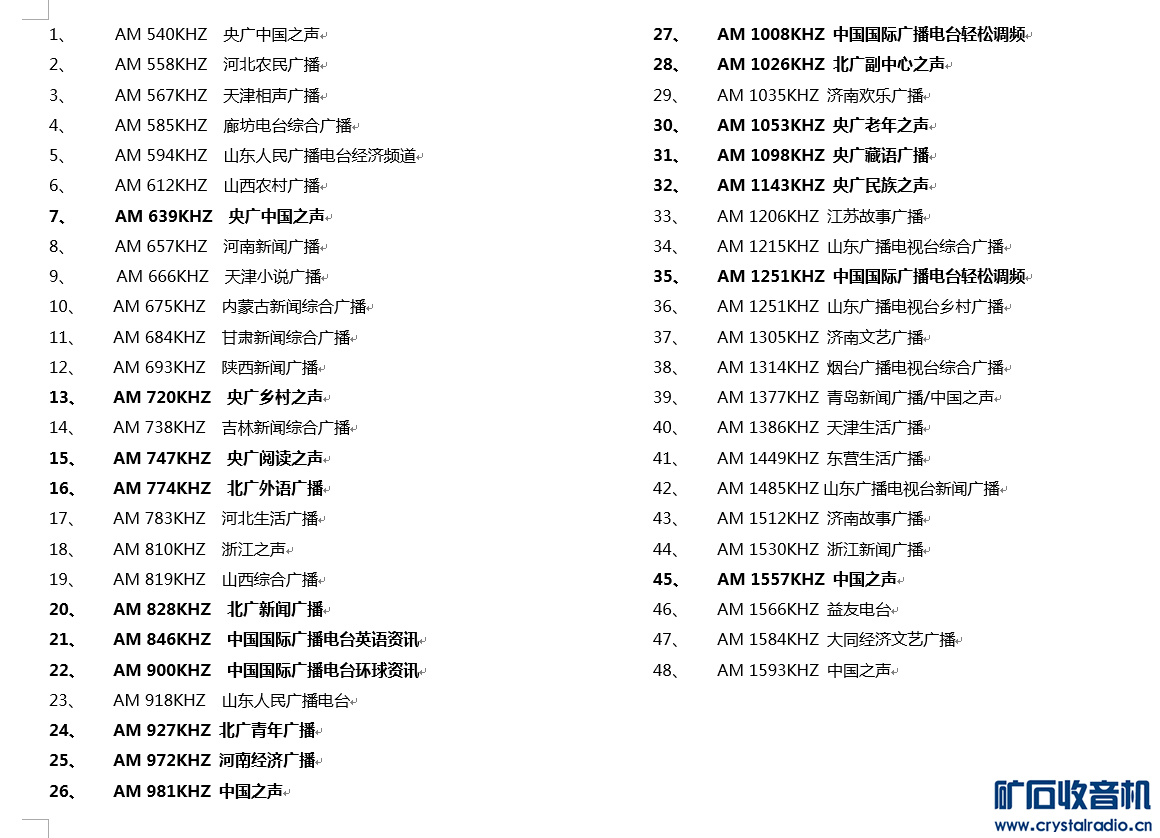

坐标北京,高层阳台上可收到的中波呼号,请京津冀地区坛友补充指正

 楼主| 发表于 2024-7-9 11:29:05 | 显示全部楼层
崂山 发表于 2024-7-9 11:19
你是拉掉大楼总电闸,然后用电池供电接收的这么多台吧
当然,距离近的话  周边大楼也得断电。
当然只能电池供电,申明一下,其中有十几个台看天吃饭,不是随时能收到的,这个清单我跟踪了两三年了
发表于 2024-7-9 10:56:30 | 显示全部楼层
北京什么坐标地界    接收时刻是几点钟    高层到多少米    什么接收设备   使用什么天线
以及市电干扰是如何避免的
这些不明确,   一堆的电台列表没有任何实际意义。
发表于 2024-7-9 12:28:00 | 显示全部楼层
当然,距离近的话  周边大楼也得断电。
這是老眼光了,高層大樓本身就是個屏蔽軆,樓内干擾對陽臺上的天綫基本沒有影響,中波能收到的電臺就有這麽多,不光晚上,白天也是如此。
发表于 2024-7-9 10:52:45 | 显示全部楼层
您好,您用什么设备接收的,用什么天线,谢谢
 楼主| 发表于 2024-7-9 10:54:23 | 显示全部楼层
自制两级中放超外差,就是机内磁棒天线
发表于 2024-7-9 10:55:51 | 显示全部楼层
多谢回复,您那电磁环境真好。
 楼主| 发表于 2024-7-9 11:13:48 | 显示全部楼层
以及市电干扰是 ...
夜间0点前,15层面向正东,听到呼号再查资料核对频率
发表于 2024-7-9 11:19:32 | 显示全部楼层
当然,距离近的话  周边大楼也得断电。
如果市电下环境收听,不采取措施,你能用磁棒收到这么多台   那可真是了不起。
发表于 2024-7-9 11:20:18 | 显示全部楼层
这么多电台?
我是惊叹了!
设备肯定不错;
介绍一下!
发表于 2024-7-9 11:39:53 | 显示全部楼层
我这里在室内AM全是杂音,强天台也是滋啦滋啦的,挪到窗户跟,干扰只是小些,还是很厉害
发表于 2024-7-9 12:04:25 | 显示全部楼层
海石丰三区交界处,使用商品袖珍机每晚可收到1413kHz九州朝日放送。
之前有一次使用自制1A2+2P2两灯机,室外2米软导线做天线,晚上在828kHz新闻广播下隐约听到了日语,察表知大概率为NHK第二放送。
 楼主| 发表于 2024-7-9 12:13:19 | 显示全部楼层
之前有一次使用自制1A2+2P2两灯机,室 ...
除以上列出的,晚上至少还能收到4-5个日语、韩语等国外台,准确频率不知道
发表于 2024-7-9 12:22:45 | 显示全部楼层
这表整理得不错
看列表,最南端的电台是浙江的。估计接收香港电台普通话台(AM621kHz,50kW)没戏,太远了
发表于 2024-7-9 12:24:31 | 显示全部楼层
晚间帝都阳台中波确实能收到很多台。以前试过7600GR几乎每个9kHz间隔都有播音,转转机位可能收到同频的另一家台。
