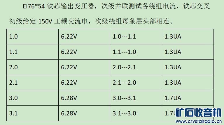

发表于 2024-7-10 21:57:47 | 显示全部楼层
发一下,我以前的测试数据。

查看次级各个并联绕组的匝数是否一样,建议采用以下方法,看电流变化,比电压变化更明显。
所有次级并联绕组的其中一端,全部接到一起,余下的几个接头之间,串联微安表。无论多一匝,还是少一匝,电流都会以10倍的数值反映出来。这种方法,只能观察各绕组的匝数是否一样,不能发现总匝数的多少。
你不是绕了两个输出变压器么,把所有次级串联,观察次级电压的高低,这样也会比较明显。
我测试时,一匝的区别,5K:8的阻抗比,初级加到150伏50Hz的交流电压,次级电压高于6伏,才能观察到02伏的变化。你的才过1伏不足2伏,你看一下万用表2伏档位的测量精度,一般5%,加上末位几个字的误差,电压测试法,很难发现。
