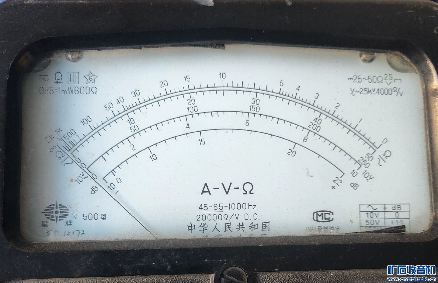

这台500表的编号是15172如何解读生产年月?
500表15172
500表15172
发表于 2024-7-19 08:40:11 | 显示全部楼层
表盘右侧图有吗?我觉得是1991年5月。可以参考内部元件的日期。
发表于 2024-7-19 08:46:31 | 显示全部楼层
不是铝质指针。
 楼主| 发表于 2024-7-19 09:14:41 | 显示全部楼层
上四500表盘右侧部分
500表全盘
500表全盘
发表于 2024-7-19 15:45:00 来自手机 | 显示全部楼层
看到右半部分,1991年产的可能性更大了。
