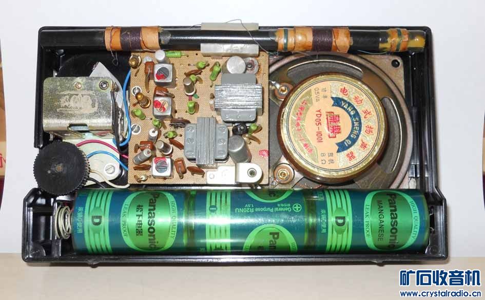

发表于 2024-9-8 17:02:35 | 显示全部楼层
这个也是费电
发表于 2024-9-8 18:34:33 来自手机 | 显示全部楼层
这个好像是3管机,滑动甲类功放,也很费电,但比甲类功放好一些
