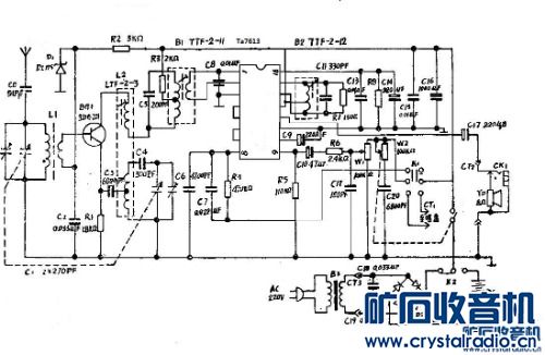

发表于 2024-7-8 10:17:02 来自手机 | 显示全部楼层
借的坛子里的电路图,外置变频

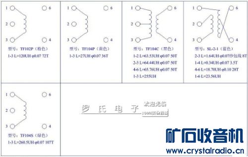

发表于 2024-7-8 10:21:38 来自手机 | 显示全部楼层
借的坛子里的图片,2204底噪大那是出了名的,用外置变频试试

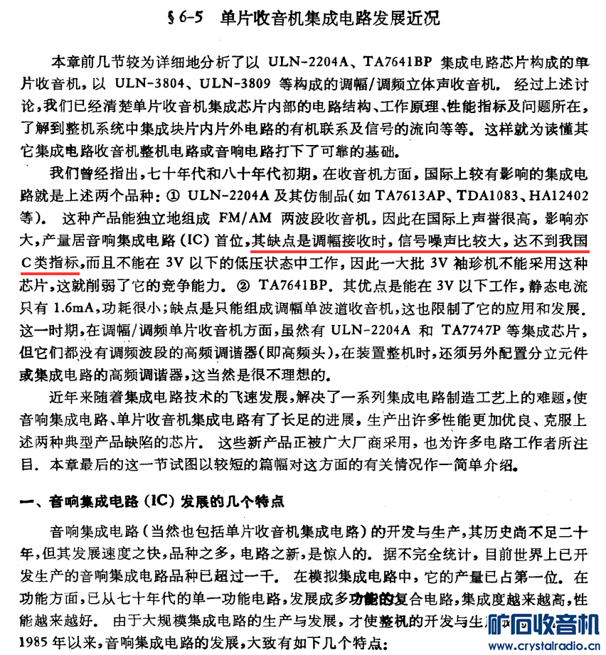

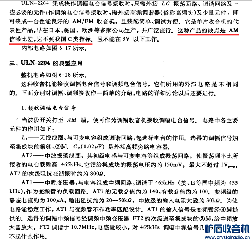

ULN2204属于那啥了,呵呵……
去年坛友分享了ULN2204的评价信息:摘自《单片收音机》一书
今天看《单片收音机》一书,发现对ULN2204评价似乎挺差的。我国C类指标究竟是什么意思
【出自:矿石收音机论坛】

[quote]海洋DZ 发表于 2024-7-8 11:33
ULN2204属于那啥了,呵呵……
很早就有坛友分享了ULN2204的评价信息:
[/qu书中评价中肯,2204和1083底噪大,还有一种中放用三极管的,也能降低底噪
发表于 2024-7-8 11:39:44 | 显示全部楼层
18955851238 发表于 2024-7-8 11:36
海洋老师,这是那本书上的?
已经补充信息,《单片收音机》一书
