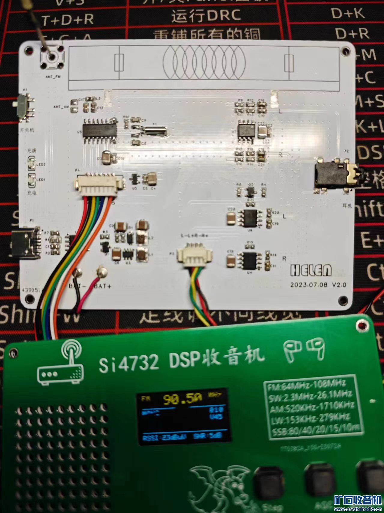

4558D替换LM358问题

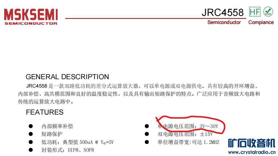

我用的是单电源3.3V供电,规格书都有说明单电源3V供电都可以的,你们说4558用3.3V供电低了只能双电源供电的 ...

发表于 2024-7-8 13:31:17 | 显示全部楼层
JRC4558D,双电源最低+-12V。先看规格书,不是到处抄电路
发表于 2024-7-8 13:53:03 | 显示全部楼层

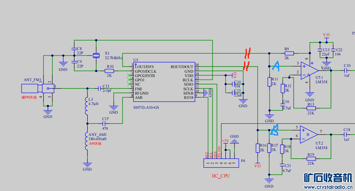

4558一样可以替换LM358,只是要加1/2电源电压的偏置。
双电源运放,代替单电源运放,都要加偏置。
发表于 2024-7-8 17:50:41 来自手机 | 显示全部楼层
楼主提供的表是胡写的,单说这两个表,一个为士15v,一个为士18v,哪个正确,楼主能判断吗?另外电压范围肯定是x×~×xxⅤ,而它只是一个值,这么明显错误楼主还当成宝了!
发表于 2024-7-8 17:55:17 来自手机 | 显示全部楼层
4558记得双电源下最低4.5v,单3v连门都摸不着,怎能工作?另双电源用在单电源要偏置于电源电压的1/2。

首先,这两个表格分别是358和4458的,表头有写,上面也有写你说的XXV~~XXV,只是你没看到而已

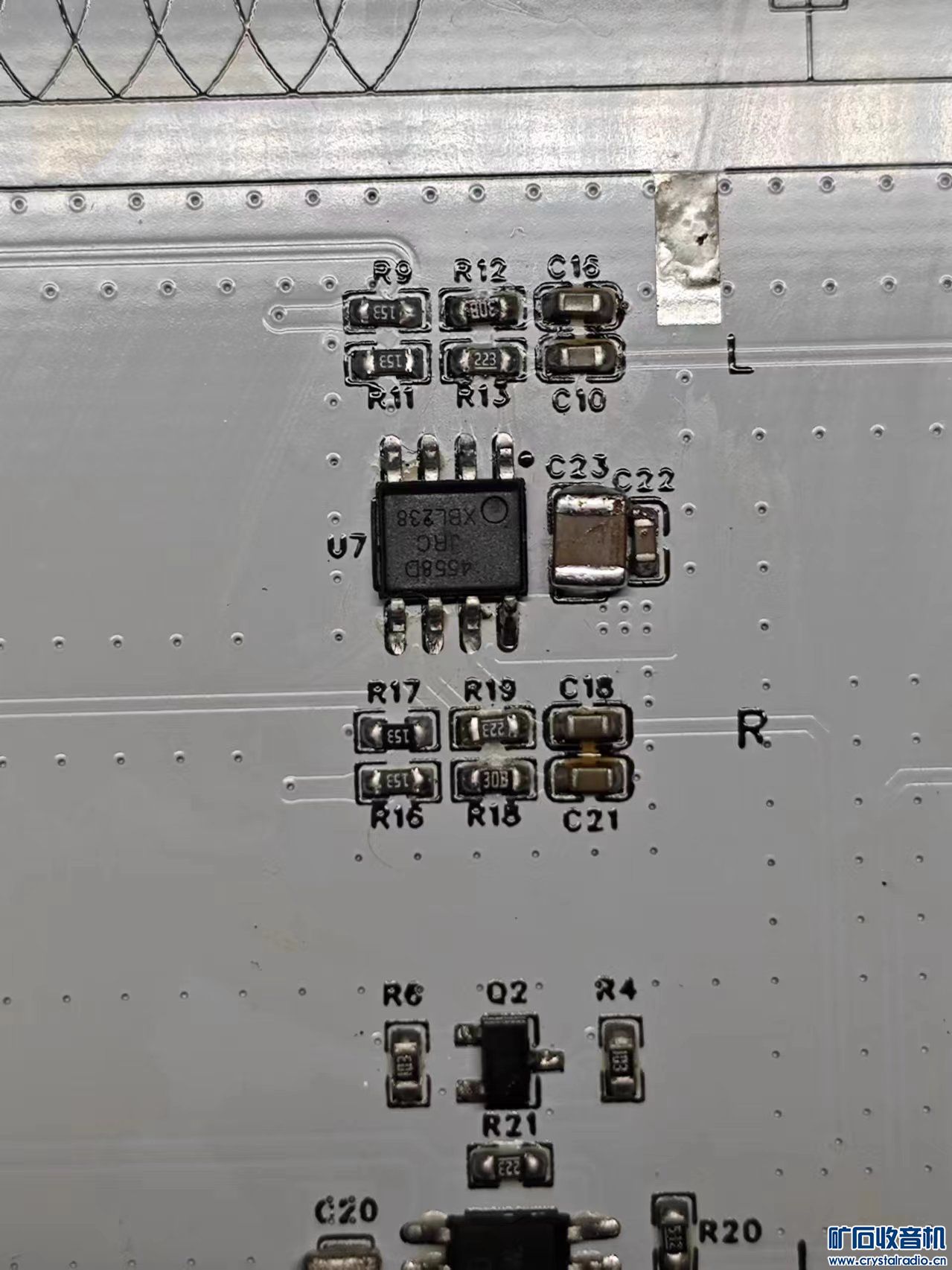

1. 问题找到了,是因为si4732音频输出和4558输入端直连,没有用耦合电容导致4558同向输入中点电压只有0.8V左右偏低,如图A和B点电压,正常应为1/2供电电压,串联电容后电压为1.666V。除了VCC GND,其它脚静态电压都是1/2VCC
2. 4558供电电压3.3V是可以正常工作的,因为规格书写的最低工作电压是3V,3.3V肯定没问题,看大家回的帖估计很多坛友不相信,毕竟很多人规格书都不看就凭感觉发评论。
3. LM358中点电压也拉低到0.8V左右,但还是可以工作,估计输出会失真。串联电容后除了VCC GND,其它脚静态电压都是1/2VCC。
