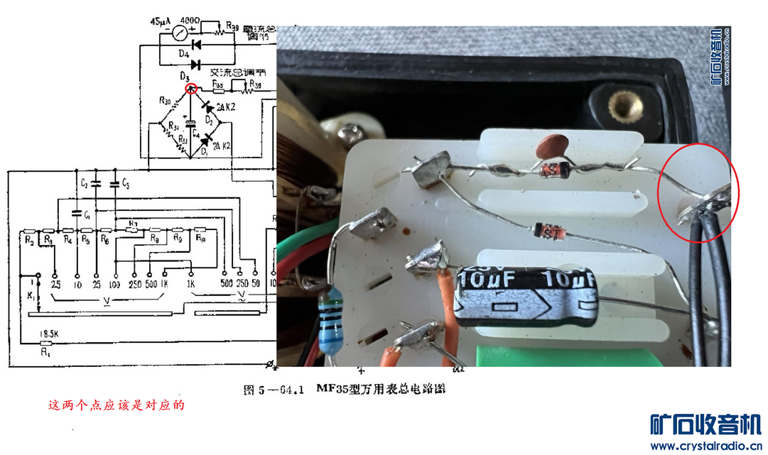

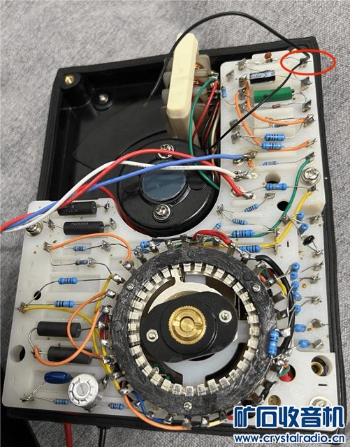

因为电池线掉了,所以拆了外壳,结果另外掉了一根线,不知道接回哪里
求助求助,非常感谢

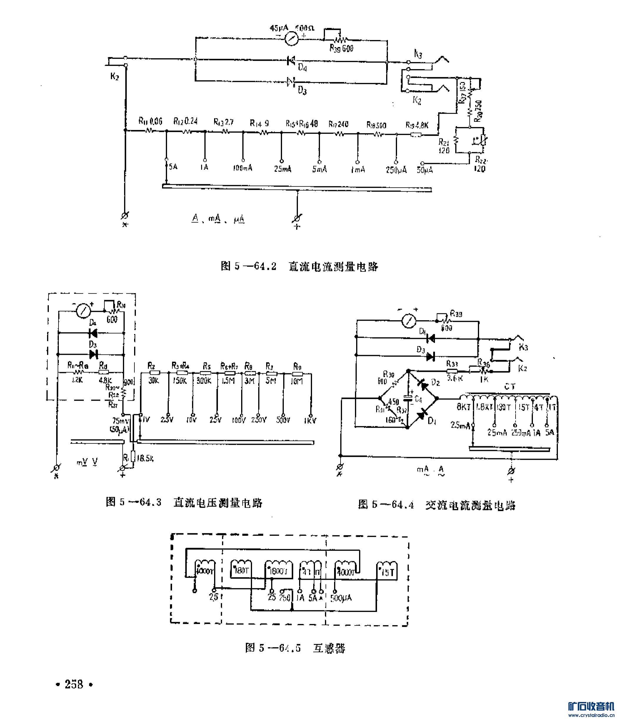

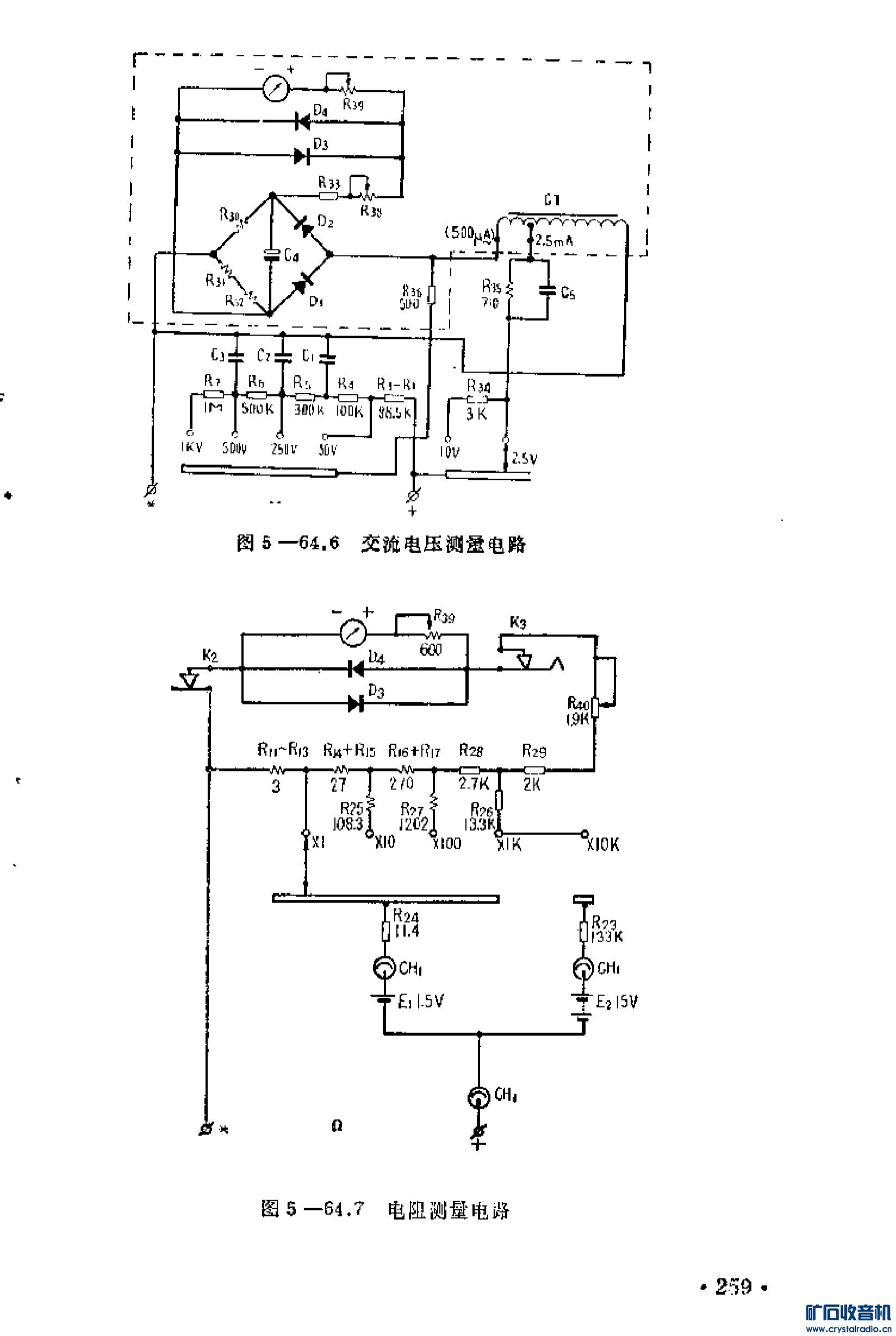

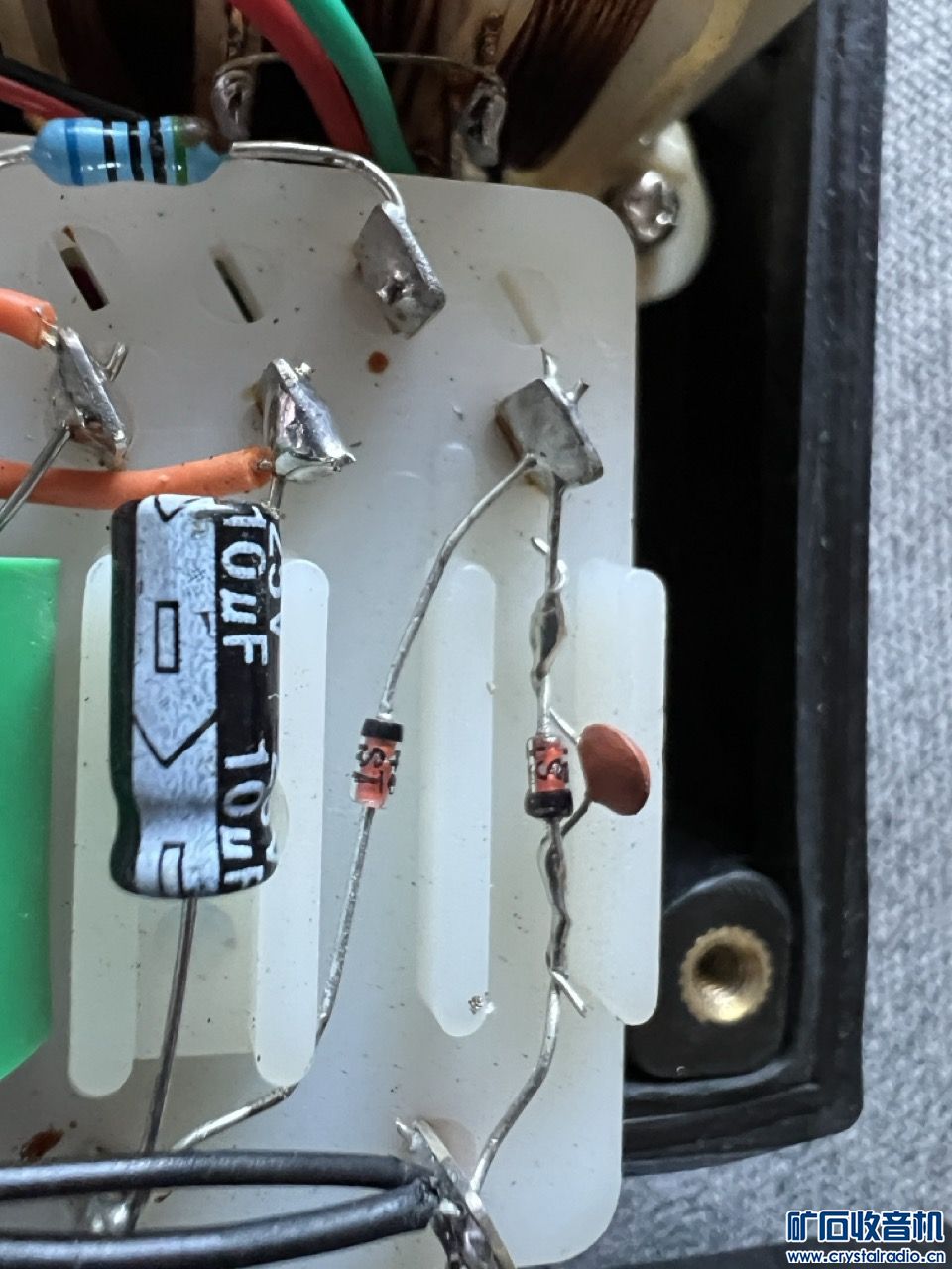

说明书配的电路图跟你发的是一样的
看起来是 D3正极和 D4负极那个脚,那里也刚好有一个云母片电容
是D3,D4。
边上3个焊接片是相连的。(不过那个电容是瓷片,不是云母哦!)
那个点是表头负极。
断的那根线可能到凸轮开关(图中绿色)。
回复 支持 2 反对 0

发表于 2024-7-8 08:36:33 | 显示全部楼层
你标的不对,
二极管是D3.,d4,背面是像连的。那个点就是表头负极点。

还不信吗???。。。。。。。。。。。。。。。。。。测试一下那3个接线片是不是相连,就知道对不对了。。。。。。。
