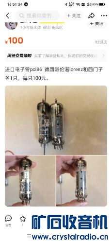

ECL86没有可直接替换的,可将此两管灯丝电源线断开后,串一个7V左右输出电流大于0.6A的小变压器,用价格便宜多的PCL86直接替换。PCL86灯丝电压13.3V电流0.3A。
 楼主| 发表于 2024-7-7 16:52:59 来自手机 | 显示全部楼层
brownrj 发表于 2024-7-7 16:23
ECL86没有可直接替换的,可将此两管灯丝电源线断开后,串一个7V左右输出电流大于0.6A的小变压器,用价格便 ...
pcl86鱼塘里少,一只1张
发表于 2024-7-7 16:57:33 | 显示全部楼层
wangjimin 发表于 2024-7-7 16:52
pcl86鱼塘里少,一只1张
发表于 2024-7-7 17:05:48 | 显示全部楼层
不知怎么撤回,请版主帮忙把此贴删掉吧。因为忘了把敏感信息涂抹掉了。
 楼主| 发表于 2024-7-7 17:17:54 来自手机 | 显示全部楼层
brownrj 发表于 2024-7-7 16:57
这家真便宜

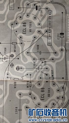

还有线路图,真不错
