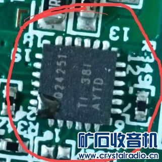

JBL pulse 1  音箱上的 芯片  查询不到啊

BQ24251RGE……

会不会是BQ24251
写了TI,且Q24251很像TI电源集成电路的命名形式,那就猜测前面有个B被遮住了。
其实,是我用过这个

BQ24251,电磁兼容设计较难通过

锂电池充电管理芯片
