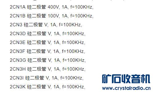

发表于 2024-7-6 17:46:39 | 显示全部楼层
2CN3      【二极管N型硅材料阻尼管】2CN3  硅二极管 V, 1A, f=100KHz,     电压参数200V—1000V
发表于 2024-7-6 18:54:46 | 显示全部楼层
这就是快恢复二极管。
