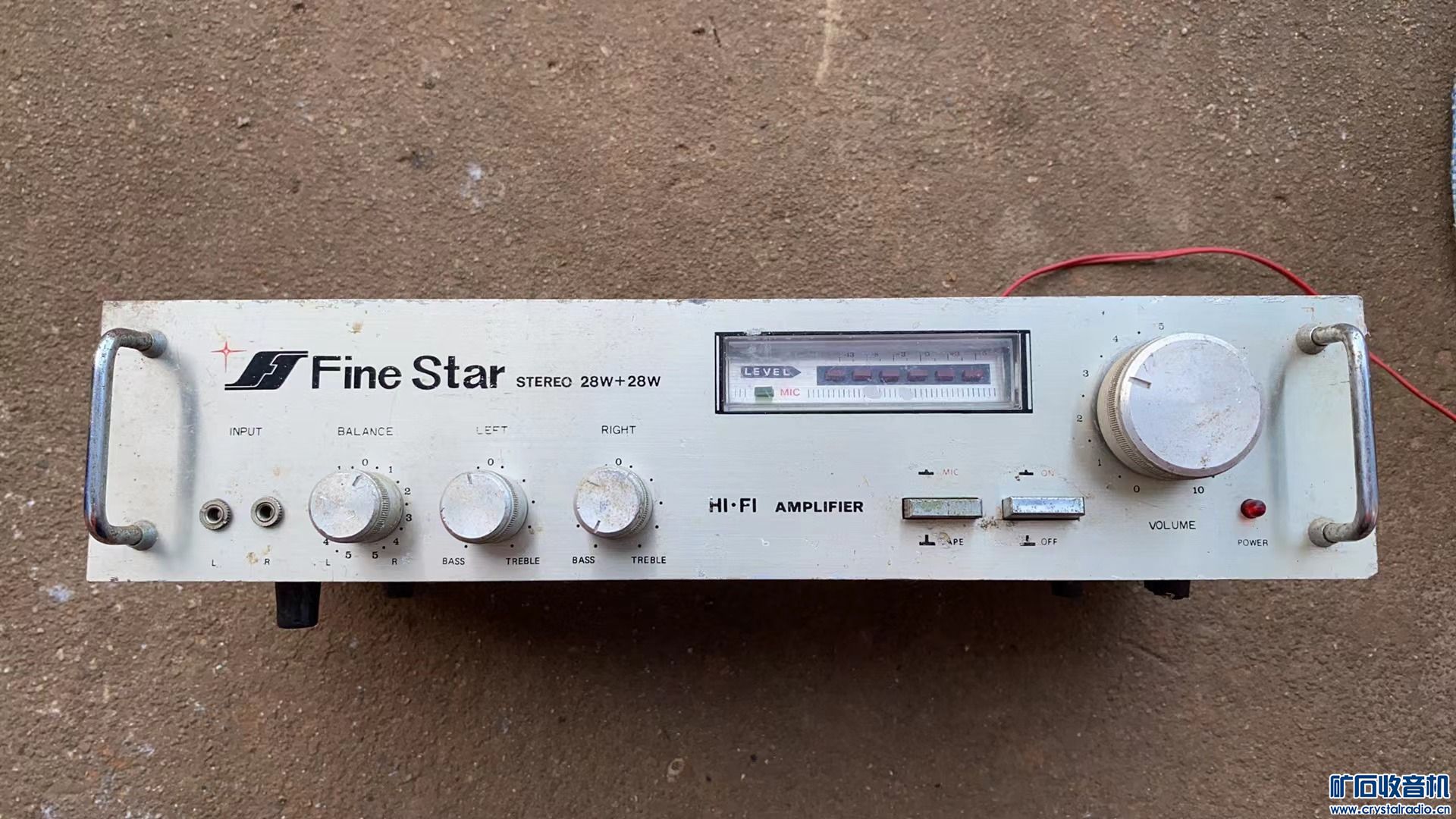

经典款立体声小功率扩大机^_^

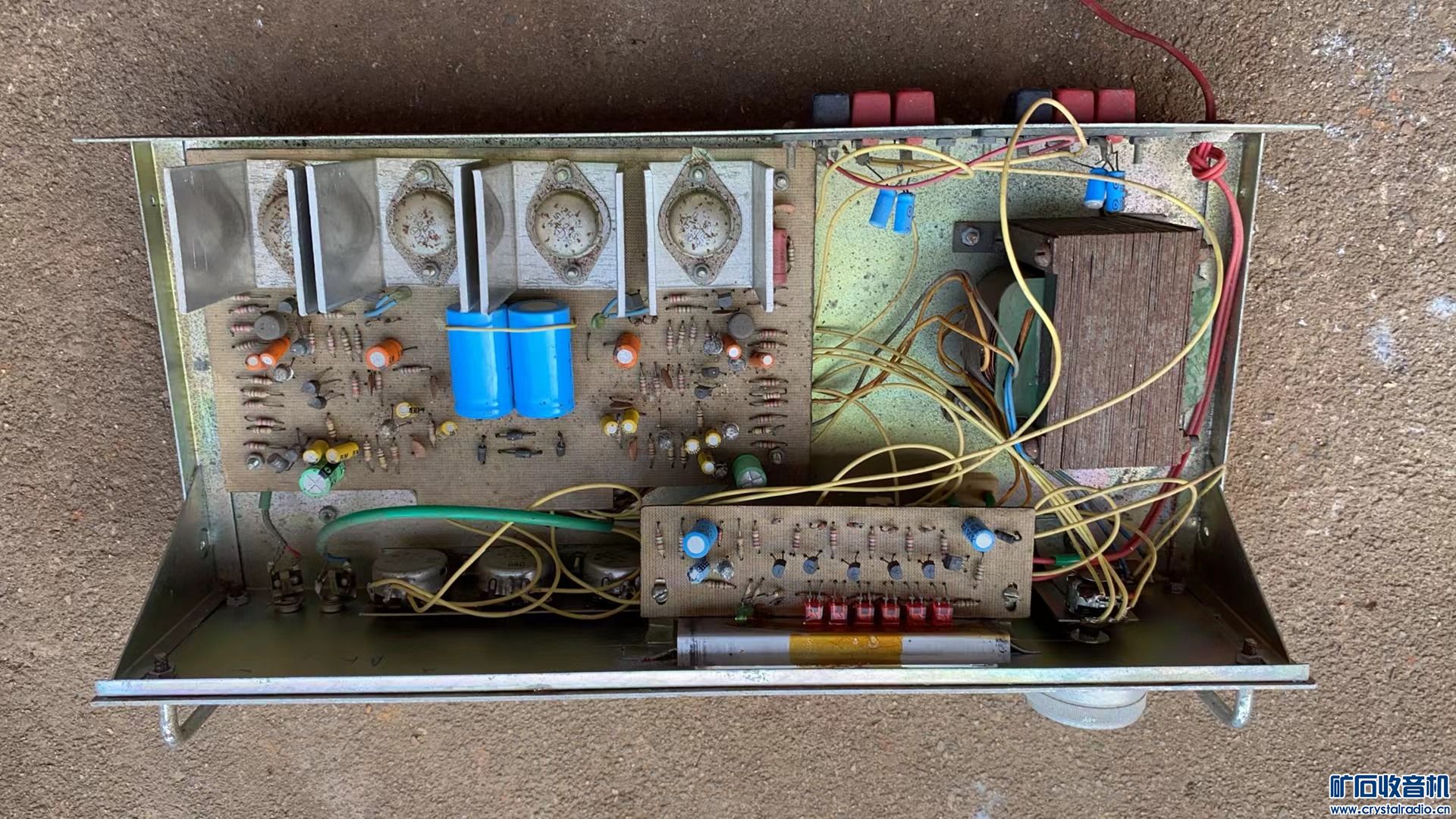

经典倒是经典,一级差分放大,3DD15准互补推挽输出,OCL电路,看样子功率输出不超过每声道10瓦。也就听个响儿

80-90年代,这个也是村里的靓仔了

八十年代初期作品?那个年代能欣赏到的立体声节目源可不多啊。

两块HA1392BTL,比这好

早期的产品!全分立件。
发表于 2024-7-6 10:09:20 | 显示全部楼层
不错,还带LED 电平指示
发表于 2024-7-6 10:56:09 | 显示全部楼层
外观简洁大方,不错了

它可比后来所谓高保真由日本集成电路组成此类型功放功率大多了。

那个时期的STK1491  II ,   STK465…… 功率可不小,音质也好 。就是价格贵 !STK465一片五十多元,八十年代五十多元可不是个小数

换掉全部电解电容,应该可以正常使用,电路架构还可以
发表于 2024-7-6 20:01:57 来自手机 | 显示全部楼层
这是早期的双声道准互补功放,也就是“850功放”,每个声道输出功率大约在15~20。那时候失真不大于0.5%的功放就可以算“高保真”,当时就那个技术水平,带输出变压器的定压功放失真普遍在5%左右。
发表于 2024-7-7 09:34:11 | 显示全部楼层
这机谈不上HI-FI
