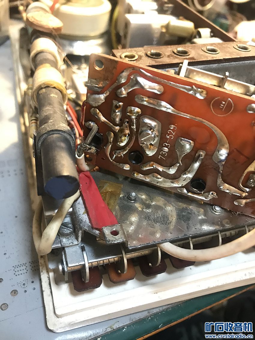

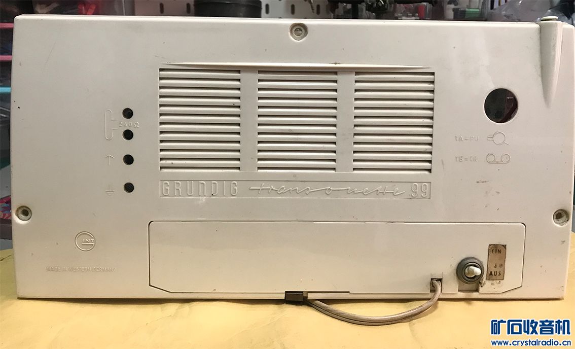

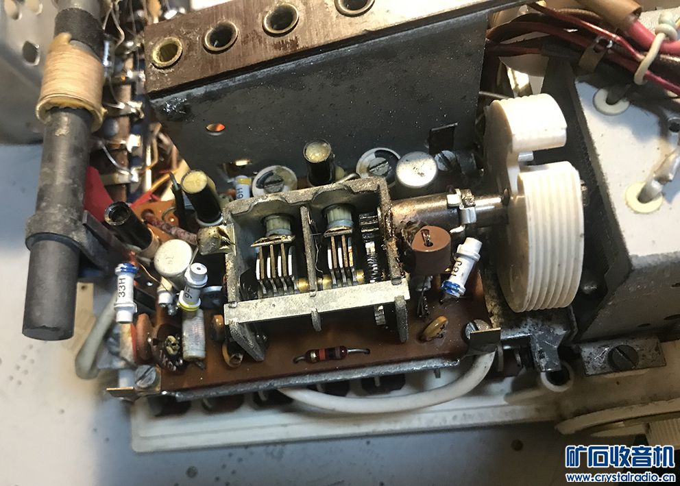

  上个周末晚上无聊,在家逛海鲜市场,看到一台根德,感觉上海312的造型和它类似。而且出让人是同城的,要价也不高,但说了调频不工作。本着贪便宜心理,拿下了。第二天到手,回家试验,发现中波和短波都可以工作,音质也是一贯的根德风格。遂拆开看看调频咋回事。由于从没倒腾过模拟分立电路的调频机子,遂属于那啥咬(偷)鸭蛋,无从下手,里里外外看了一遍,居然找不到标牌型号。只看到根德LOGO以及一串手写体的字母,由于我的外文水平属于有限公司的 ,先是猜是Hans o nehe 或whe?然后感觉是trans o nchc ? ,搜素引擎搜不到。
求助各位老师、大侠、好心人,有谁拥有、见过此种类型根德晶体管机器或知道型号。 要是有资料那就更加锦上添花了(奢求),在下万分感激。
促使我脑袋一热拿下的另一个原因就是怀疑是不是上海312七管机的参照蓝本。废话少说,上图:

发表于 2024-7-5 14:52:55 | 显示全部楼层
摘自--《无线电》2020年第6期
追求卓越的 7 管收音机(续)
上 海 312 是 国 产 晶 体 管 收 音 机 中 的 经 典 之 作。虽 然 上 海312 在外观设计和内部机件布局等方面参考了德国知名品牌根德(Grundig)生产的 Transonette 99 收音机(见图 1),但上海312 的性能和工艺水平在当时足以让国人为之自豪。不可否认,将上海 312 电台与根德 Transonette 99 收音机进行全面比较,能看出当时中国电子工业企业在中高端产品设计、制造水平上与欧美知名企业存在的差距。虽然有差距,但这样的差距是可以理解的。新中国成立后,中国的电子工业几乎是从零起步,从 1949 年到1966 年上海 312 收音机问世,只有不到 20 年。而德国的电子工业已有半个多世纪的经验积累,与生产收音机相关的机械制造、化学工业等产业更有长达百年的技术沉淀。

发表于 2024-7-5 14:01:19 | 显示全部楼层
grundig_99_transonette_sch.pdf (285.65 KB, 下载次数: 109)
电路图
GRUNDIG TRANSONETTE 99 SM

发表于 2024-7-5 13:23:20 | 显示全部楼层
这个收音机的刻度盘与国产或者其他国家的收音机不同,刻度是反的。也就是左边是高频端,右边是低频端。
发表于 2024-7-5 13:28:48 | 显示全部楼层
这个图可能不够清楚,pdf文件比较大,您留个邮箱我发您。

 楼主| 发表于 2024-7-5 14:34:56 | 显示全部楼层
麻烦发我邮箱:475577832@qq.com  万分感谢!
 楼主| 发表于 2024-7-5 14:43:37 | 显示全部楼层
衷心感谢KUNLUN和尼摩船长两位老师提供的珍贵资料!
发表于 2024-7-5 14:46:51 | 显示全部楼层
  刻度盘上都是地方电台名?纽伦堡、卢森堡、不莱梅、巴黎、伦敦、罗马、意大利。。。

 楼主| 发表于 2024-7-5 18:06:11 | 显示全部楼层
kunlun 发表于 2024-7-5 15:39
已法邮件,请查收。
谢谢啦,已经在邮箱收到,很清晰,打印好几页拼装,回家去研究了。调频不懂,带回去一本书《无线电与电视特辑  晶体管收音机》,慢慢捣鼓。
 楼主| 发表于 2024-7-5 18:11:48 | 显示全部楼层
海洋DZ 发表于 2024-7-5 14:52
摘自--《无线电》2020年第6期
追求卓越的 7 管收音机(续)
上 海 312 是 国 产 晶 体 管 收 音 机 中 的 ...
谢谢海洋老师的摘录。我有三台312,仔细看,比较两台机器,可以说只能算借鉴了结构布局。大小尺寸、原理、机械结构可以自豪说没有任何抄袭痕迹。这只是我的初步结论。后续把机子盘熟了有啥心得,再向各位老师汇报。
