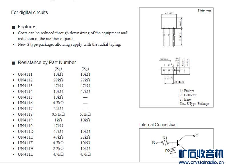

Q27,UN4112,容易损坏。
接修朋友的一台A68,机器功放部分无故障,查到是Q27本身漏电,集电极电压1-2V不断变化,所以不定时触发保护。
找2个22K电阻和1个PNP管(注意管子耐压,工作电压40V),按图接法,代入电路成功修复机器。
