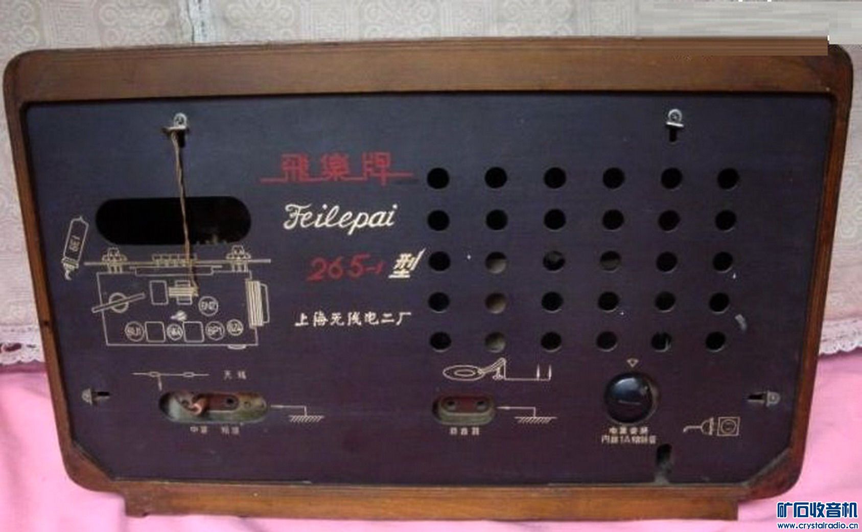

请教各位大师红灯265-6电子管收音机跟飞乐265电路图一样吗?
 楼主| 发表于 2024-7-5 07:55:02 | 显示全部楼层
请教各位大师红灯265-6电子管收音机和此图一样吗
 楼主| 发表于 2024-7-5 08:06:04 | 显示全部楼层
请教各位大师红灯265-6电子管收音机
此机不用6A2变频,而用6U1变频,调谐连信号和AGC信号从一个栅极输入,振荡信号从另一个栅极输入。有点象双栅场管变频的味。AGC信号从6K4控制栅过来经电阻又输入6U1的栅极。三极管检波后的音频信号又经电阻输入到猫眼6E1.
发表于 2024-7-5 13:05:23 | 显示全部楼层
三极管检波后的是直流脉动信号(含音频信号和直流信号),经2个2.2M电阻和2个0.047μF电容滤波后到达6K4/6E1栅极的是纯直流信号。
发表于 2024-7-5 13:46:57 | 显示全部楼层
这个收音机资料鲜见:
所用电子管与飞乐265或265-1型号相同[6U1、 6K4、 6N2、 6P1、 6Z4  + 6E1]
机型布置也雷同
发表于 2024-7-6 15:15:43 | 显示全部楼层
就我的265-8而言,这张图上漏画了几个波段开关内的阻容元件,似乎是去加重?之类的电路。楼下那张图是有这几个元件的。
